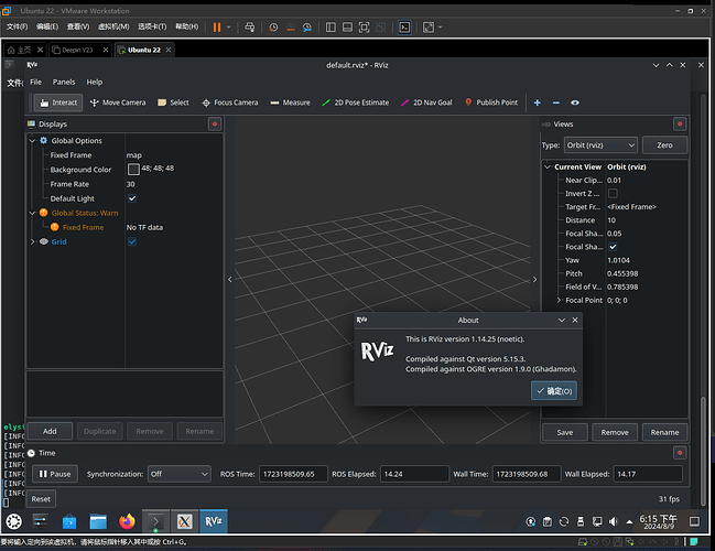

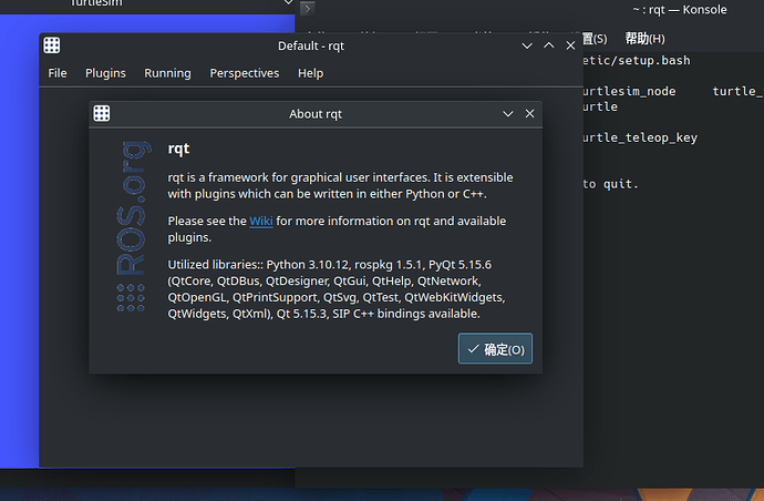

更新:编译通过,功能基本正常
一共有234个包
TurtleSim能用
完美
Python 3.10 Qt 5.15
Rviz

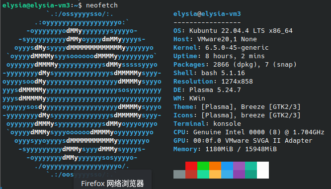

P.S. 补一个环境截图

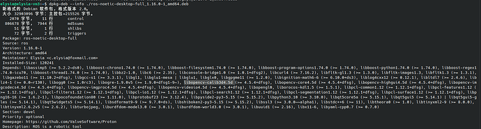

第一版打包完成!
这里的依赖没有包含Python的,之后看看能不能不全,或者有热心的同学提供一下列表,
P.S. 可以提一下想要预装的包,看看能不能实现,
原理上比较简单,主要是需要一个和launchpad那样能自动处理以来的buildfarm。自己做会非常滴麻烦。
最简单的方法就是参考我的第一版,打包一个大的deb。这样做就是不太灵活,其他的还行。
