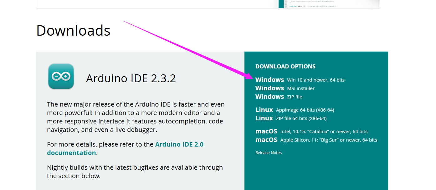

Arduino IDE
软件下载

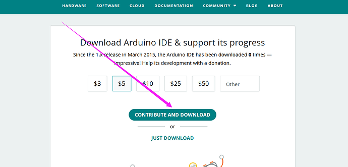

点击后弹出捐款界面,直接点击仅下载

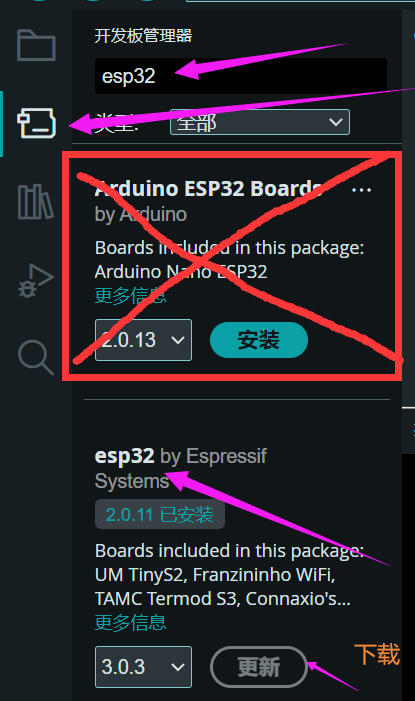

开发板环境安装
在线安装
在开发板管理器中搜索esp32并下载

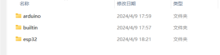

下载压缩包之后解压缩到
C:\Users"你的用户名"\AppData\Local\Arduino15\packages\
注意解压缩时使用解压到当前文件夹而不是新建文件夹

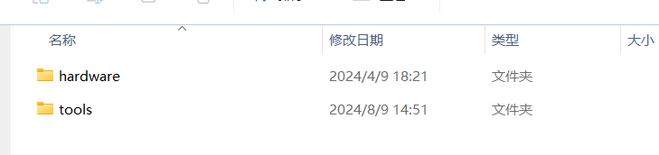

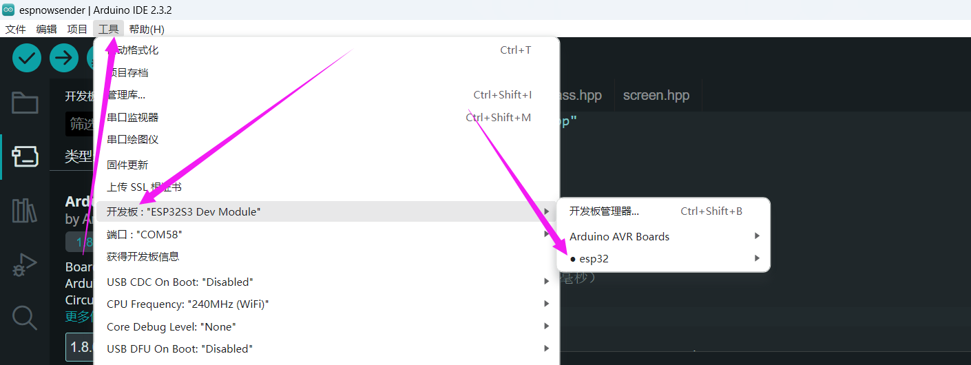

esp32目录下应该如下图所示:
开发板中出现esp32就安装成功了

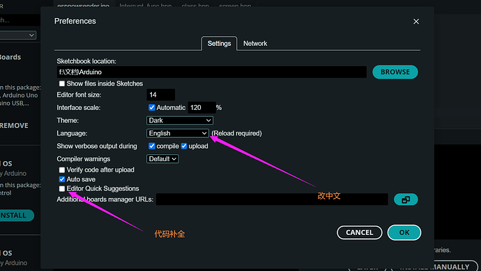

打开代码补全和设置中文
点击软件左上角file-preference打开设置
