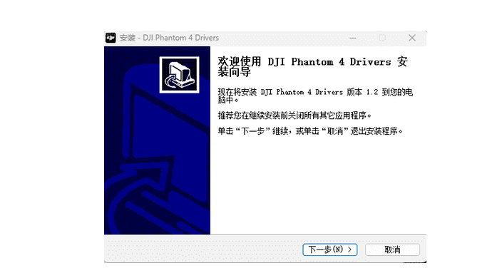

  1. 安装图传的驱动,确保能与图传正常连接(链接已经放在上面了)
    通过大疆的闲置旧物领取的图传一般都是激活过的,除非拿到的是全新的。

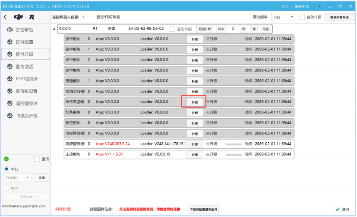

    • 常规版本升级成更高级版本或者单机版本
      1. 在固件配置中选择待升级的固件版本。
      2. 相机图传模块(发送端)VT02,暂不接入裁判系统。
      3. 选择对应的版本
      4. 点击图传发送端升级,如下图所示:
      5. 立刻接入相机图传模块(发送端)VT02,等待升级完成即可。
推荐使用的版本号:12.0.0.2(最新版本)
这个版本不需要连接裁判系统进行使用,连接主控模块,包括更新也需要连接主控进行连接。同时信道也是由机器人主控所决定的,修改日志明确写了,单机固件能够脱离裁判系统出图。极力推荐更新到最新版本进行使用,最新版本也支持进行单机出图。

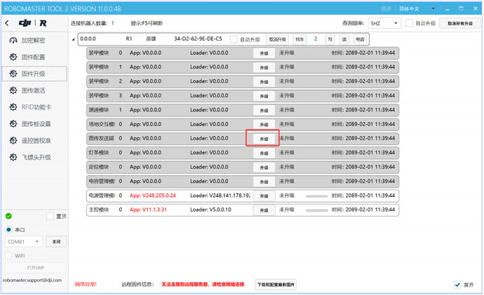

单机版本升级成常规版本
  3. 点击图传发送端升级,如下图所示:
  4. 立刻接入相机图传模块(发送端)VT02,等待升级完成即可。

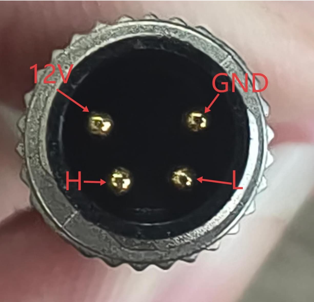

电源线的制作:
根据用户手册,图传所需供电电源12V,推荐找一个电源适配器,然后分清正负,接上航空插头的12V和GND,这样就可以给图传的发送端供电。
