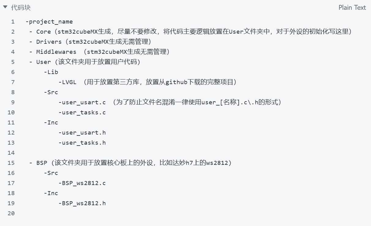

项目结构
结构规范
对于STM32,一律使用STM32CubeMX生成的项目结构。例如以下的cmake工程项目结构,组员主要修改和编辑User BSP文件夹。
结构建议
  • 建议所有电控组和算法组编写代码时使用git工具来管理代码,用于多人协作和备份。
  • 所有项目文件每日备份。
