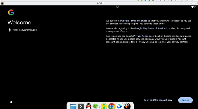

  1. QEMU-KVM虚拟机 + BlissOS-X86
    https://www.bilibili.com/video/BV1aS411P7Wh
    1. 比较推荐的配置
    qemu-system-x86_64 \
            -M q35,vmport=off \
            -accel kvm \
            -cpu qemu64,+sse3,+sse4.2 \
            -smp 8,cores=4 \
            -m 6G \
            -usb \
            -device virtio-tablet \
            -device virtio-keyboard \
            -device usb-tablet \
            -bios OVMF-pure-efi64.fd \
            -net user,hostfwd=tcp::5555-:5555,hostfwd=tcp::8022-:8022 \
            -net nic,model=virtio \
            -audio sdl,model=hda \
            -display sdl,gl=on,show-cursor=on \
            -device virtio-vga-gl,xres=1920,yres=1080 \
            -drive file=disk.qcow2,media=disk,if=virtio,cache=writeback \
            -drive file=Bliss-v16.9.7-x86_64-OFFICIAL-gapps-20240911.iso,media=cdrom \
            -monitor stdio \
            -serial none

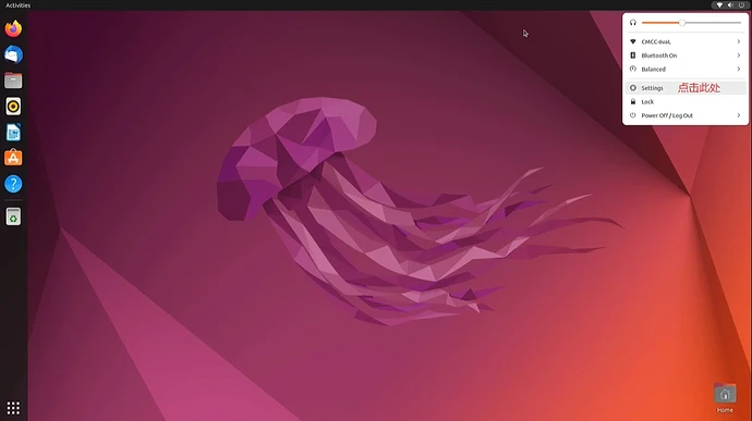

1.进入设置界面
启动被连接的主机(启动时需要连接显示器或使用HDMI采集卡,并且配置完SSH远程访问之后,可以不再使用显示器或HDMI采集卡),并进入设置界面。

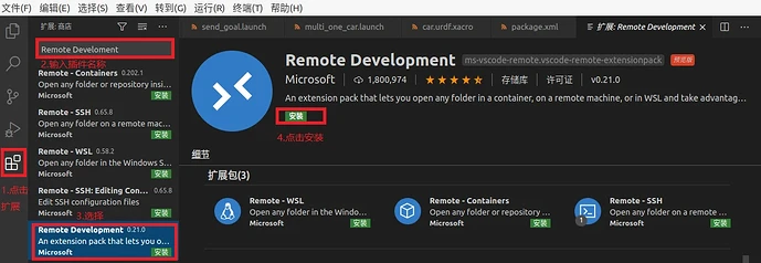

2.为VScode安装远程开发插件
启动VScode,首先点击侧边栏的扩展按钮,然后在扩展:商店的搜索栏输入Remote Development并点击同名插件,最后在右侧显示区中点击安装。

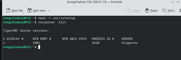

你将看到类似于:1的输出,这表示VNC会话的显示编号。例如,如果输出为:1,则VNC监听的端口为5901(5900 + 显示编号)。
  1. 查看已开启的VNC服务器:
vncserver -list

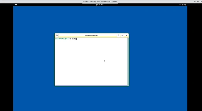

  1. 连接到VNC服务器:
使用VNC客户端(如vncviewer)连接到VNC服务器,输入你的服务器IP和端口。例如,如果服务器IP为192.168.31.10,且显示编号为1,你应该连接到192.168.31.10:1,或者直接输入192.168.31.10:5901。

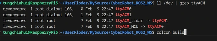

终端下输入如下指令,运行结果如下:
ll /dev | grep ttyUSB
至此,就可以使用别名来关联所需使用的USB设备了。

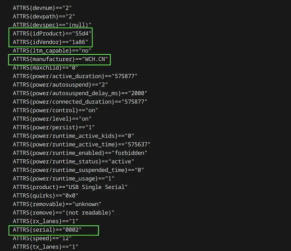

(1).查看所连接的主机USB接口的信息
udevadm info -a -p $(udevadm info -q path -n /dev/ttyACM0)
udevadm info -a -p $(udevadm info -q path -n /dev/ttyUSB0)
这些数据都是不会变的,所以可以拿这些数据来做标识

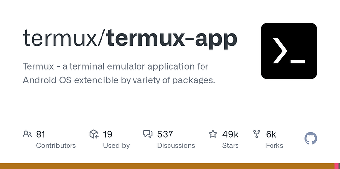

由于安卓系统基于Linux内核,所以我们可以下载一个叫termux的app来敲一些Linux命令:
