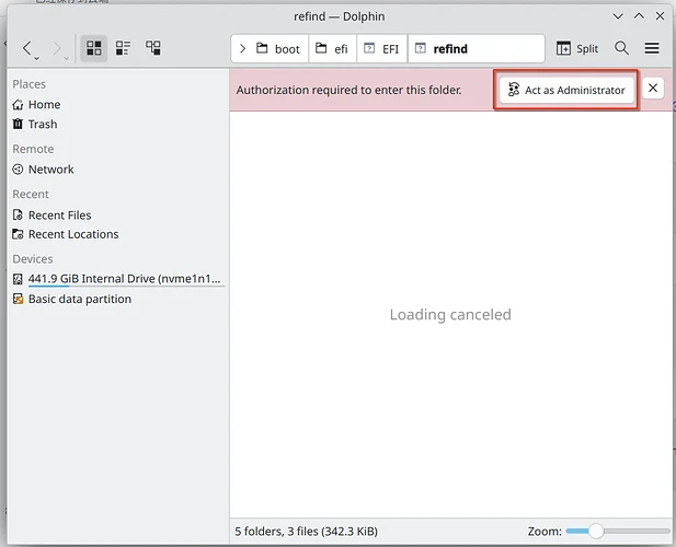

KDE Dolphin 以root打开
kde5
pkexec env DISPLAY=$DISPLAY XAUTHORITY=$XAUTHORITY KDE_SESSION_VERSION=5 KDE_FULL_SESSION=true dolphin
kde6
pkexec env DISPLAY=$DISPLAY XAUTHORITY=$XAUTHORITY KDE_SESSION_VERSION=6 KDE_FULL_SESSION=true dolphin
kde6.3.3及以上
直接图形化就可以了。

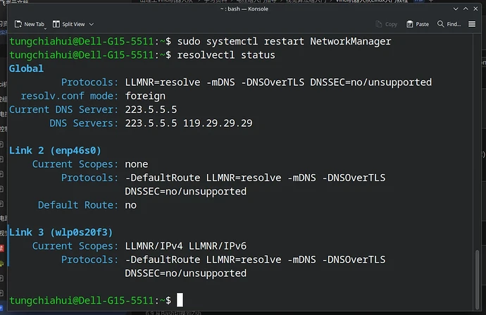

重启 NetworkManager:
sudo systemctl restart NetworkManager
  1. 使用 resolvectlsystemd-resolve查看是否成功(最推荐)
这是最直接的方法,可以查看系统默认的 DNS 配置。
resolvectl status
或者(对于旧版系统)
systemd-resolve --status

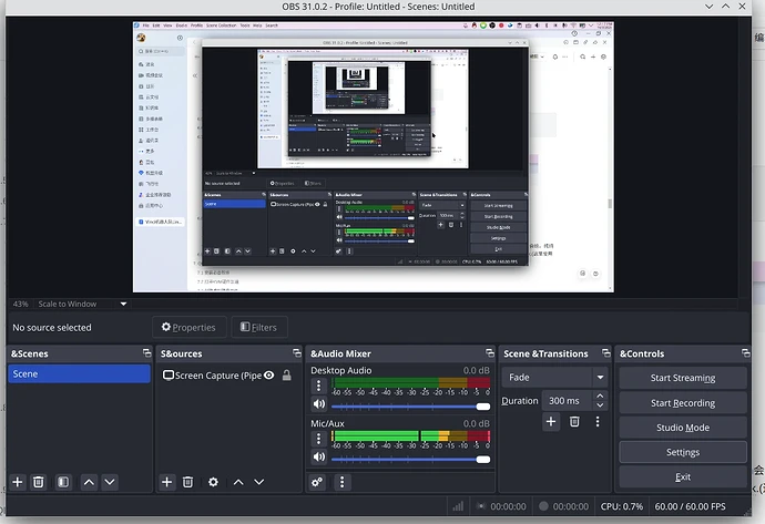

截图快捷键
KDE自带的截图工具贼好用,同时这个截图工具同样可以录屏,但是OBS比截图工具更加专业,所以我们一般只用这个截图工具进行截图。
QQ和微信的截图在Wayland下截至2025年还都有些小问题,所以我们选择KDE自带的截图工具。
这里在捕获矩形区域的自定义快捷键在这里输入自己想用的快捷键即可。

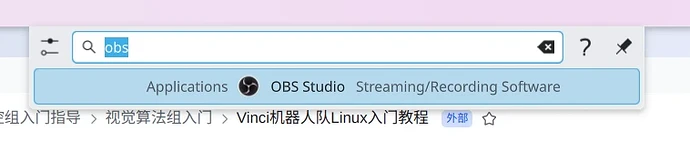

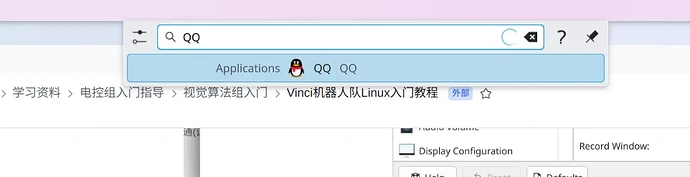

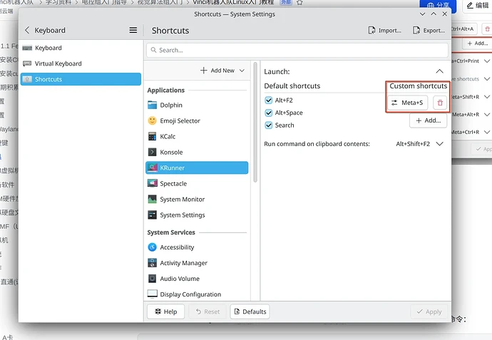

搜索工具
KDE自带的搜索工具也很好用,可以快速打开自己想打开的应用。就像这样,所以我们也设置一个快捷键进行呼出。
Meta这个按键就是Win键,上面是一个微软LOGO。

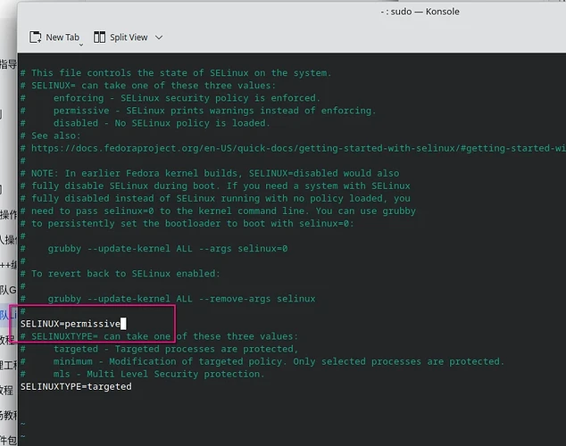

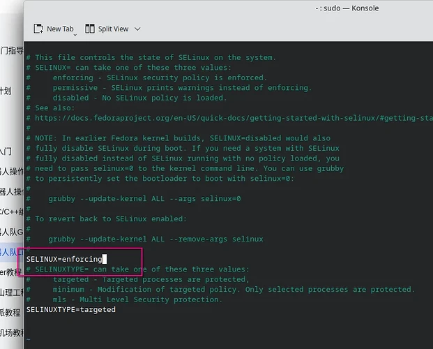

由于Disabled模式,SELinux 完全关闭,内核模块未加载。所有进程和文件的访问仅受传统 Linux 用户/组权限控制(如 rwx),所以我们选择Permissive模式,该模式下SELinux 策略正常加载,但仅记录违规行为(如进程尝试访问未授权文件)。
下面是修改模式的教程:
sudo vim /etc/selinux/config

SELINUX=permissive
# SELINUXTYPE= can take one of these three values:
#     targeted - Targeted processes are protected,
#     minimum - Modification of targeted policy. Only selected processes are protected.
#     mls - Multi Level Security protection.
SELINUXTYPE=targeted
SELINUXTYPE是修改selinux的策略,targeted 策略是 SELinux 的 默认策略,主要对 高风险的网络服务(如 Apache、MySQL、SSH)进行强制访问控制,其他非关键进程沿用传统的 Linux 用户/组权限(DAC)。这种设计在安全性和易用性之间取得了平衡,所以无需修改。
重启即可
sudo reboot

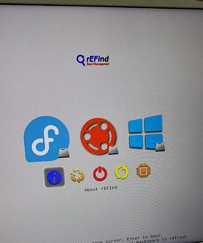

UEFI启动界面rEFInd
安装rEFInd
# Ubuntu
sudo apt update
sudo apt install refind

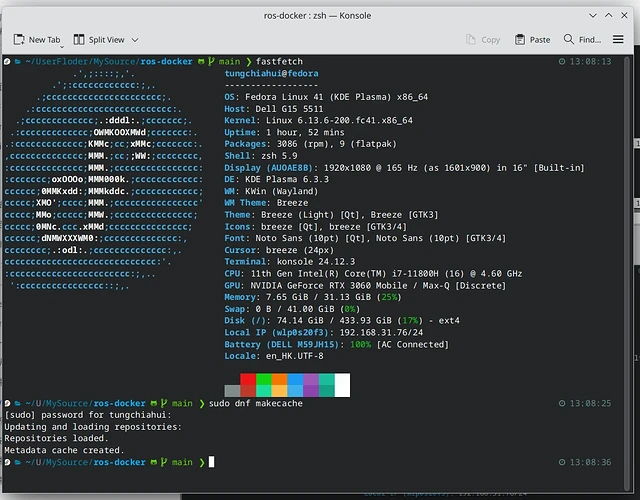

# Fedora
sudo dnf makecache
sudo dnf install rEFInd
注:如果安装了三系统,尽量把refind安装到Linux盘的第一个系统上。

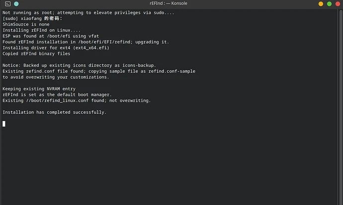

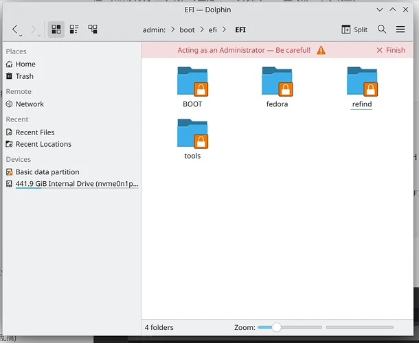

确认refind是否安装成功
如图在/boot/efi/EFI文件夹里,有个refind.
如果你没有这个refind文件的话,需要手动进行安装。

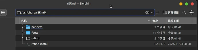

手动安装方式一:
找到/usr/share/rEFInd/文件夹,看看里面是否有refind-install,直接运行下方命令即可。
cd /usr/share/rEFInd/
sudo ./refind-install
sudo reboot
手动安装方式二:
sudo cp -r /usr/share/rEFInd/refind /boot/efi/EFI/
sudo reboot
安装完毕后,可以看看/boot/efi/EFI文件夹里,是否有refind了.

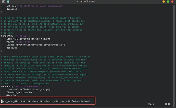

配置 refind.conf
cd /boot/efi/EFI/refind
sudo vim ./refind.conf
最后一行加上(vim编辑器不会用自己百度)
dont_scan_dirs ESP:/EFI/boot,EFI/ubuntu,EFI/boot,EFI/deepin_os,EFI/UOS,EFI/fedora
sduo reboot
#如果使用refind-install安装的refind,默认自动将rEFInd启动项作为第一项,如果没有进BIOS手动配置
完成!!!
美化
rEFInd-glassy主题:百度网盘 请输入提取码
提取码:zimo
记得解压出来。
mkdir -p ./themes
# 你把美化包解压到哪里了,就cd到哪里
cd ~/Downloads
sudo cp -r ./rEFInd-glassy /boot/efi/EFI/refind/themes
然后
include themes/rEFInd-glassy/theme.conf
# 重新启动电脑
sudo reboot

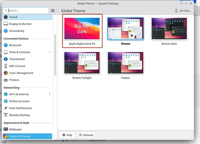

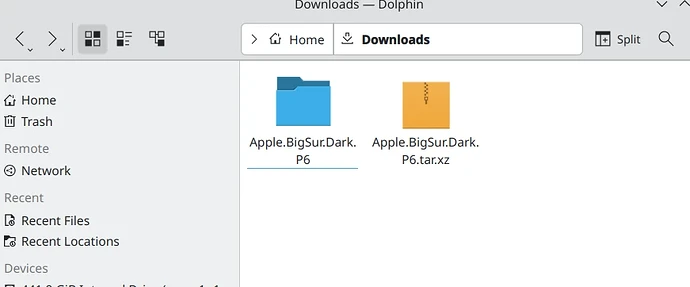

KDE主题
先从kde store下载一个心仪的主题,然后解压出来。
https://store.kde.org/
# cd进主题的文件夹
cd ~/Downloads
# 把主题文件复制到KDE的主题
sudo cp -r ./Apple.BigSur.Dark.P6 /usr/share/plasma/look-and-feel
进入设置就可以看到啦,如果看不到,就重启下电脑。

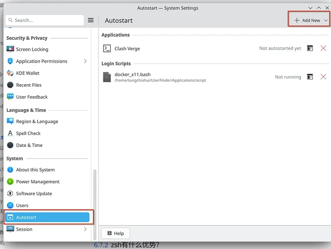

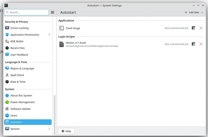

自启应用与脚本
在右上角可以添加脚本和应用,添加脚本前先要确认脚本是否拥有可执行权限。也可以选择开机时运行脚本和关机时运行脚本。
例子:拿docker_x11的命令xhost +local:docker为例。
先找到一个存放脚本的文件夹,你自己在home分区创一个就可以了。
touch docker_x11.bash
sudo chmod a+x ./docker_x11.bash
sudo vim ./docker_x11.bash
#!/bin/bash
# 等待 X Server 就绪(最多等 10 秒)
for i in {1..10}; do
    if [ -n "$DISPLAY" ] && xset q >/dev/null 2>&1; then
        /usr/bin/xhost +local:docker
        exit 0
    fi
    sleep 1
done
在vim编辑器里用:wq保存并退出

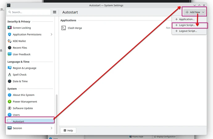

在kde6设置里找到autostart,然后添加登陆脚本,而不是登出脚本。
:green_circle: Login Script(登录脚本)
  • 什么时候执行? 当用户登录系统时(例如通过终端、TTY 或 SSH)自动执行。
:red_circle: Logout Script(登出脚本)
  • 什么时候执行? 当用户退出 shell 或注销登录会话时自动执行。
找到脚本文件添加进去即可。
重启即可

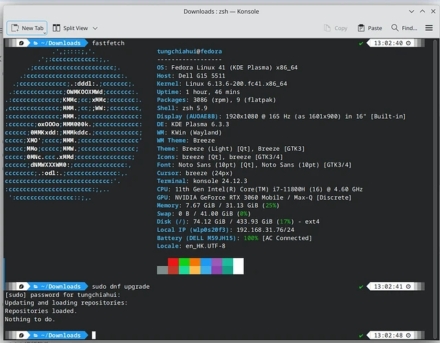

zsh有什么优势?
相比bashzsh有庞大的插件社区和成熟的插件管理框架如oh my zsh,这使得zsh的功能扩展变得极为容易,你可以向管理vim插件一样管理zsh插件。
zsh安装与配置
先查看自己现在是啥shell?(一般是bash)
echo $SHELL  # 应该会显示/usr/bin/bash
# 或
echo $0      # 应该显示 "-bash"

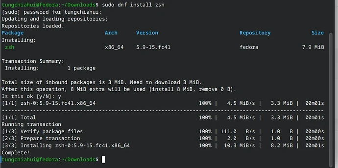

现在让我们来安装zsh吧。
# Debian系
sudo apt install zsh
#红帽系
sudo dnf install zsh

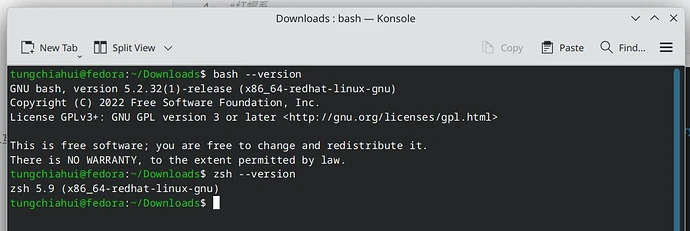

确认一下自己是否安装成功
# 查看shell版本
bash --version
zsh --version

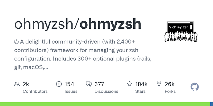

oh my zsh!
项目地址:
oh my zsh是当下最流行的zsh插件管理工具,相当于vim中的vim-plug或vundle。

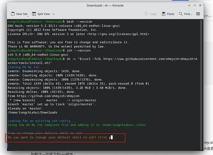

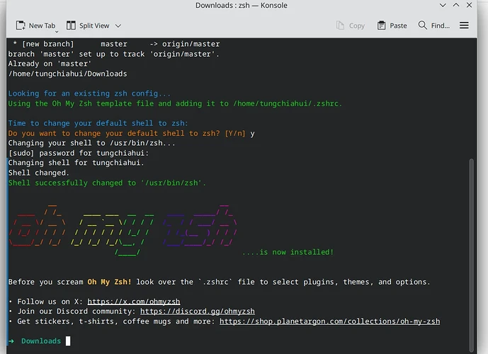

安装oh my zsh
# 方式一(可能需要科学上网)
sh -c "$(curl -fsSL https://raw.githubusercontent.com/ohmyzsh/ohmyzsh/master/tools/install.sh)"
# 方式二
sh -c "$(curl -fsSL https://install.ohmyz.sh/)"
下图可选是否现在就把zsh设置成默认的。
如上图即安装成功。

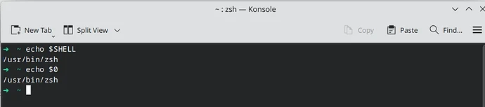

切换默认shell
如果在下图选择了yes,就不用再重新设置了。
chsh -s $(which zsh)
echo $SHELL  # 应输出 "/usr/bin/zsh"
echo $0      # 若显示 "-zsh",表示已生效
完毕!

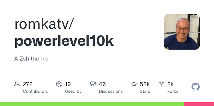

powerlevel10k
这个插件是美化zsh的,优点是不会怎么影响终端性能,速度比较快。
安装powerlevel10k
# 国外用户
git clone --depth=1 https://github.com/romkatv/powerlevel10k.git ~/powerlevel10k
echo 'source ~/powerlevel10k/powerlevel10k.zsh-theme' >>~/.zshrc
# 国内用户
git clone --depth=1 https://gitee.com/romkatv/powerlevel10k.git ~/powerlevel10k

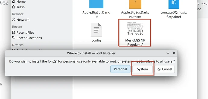

下载字体
下面的任选其一
# 刷新当前环境变量
source ~/.zshrc

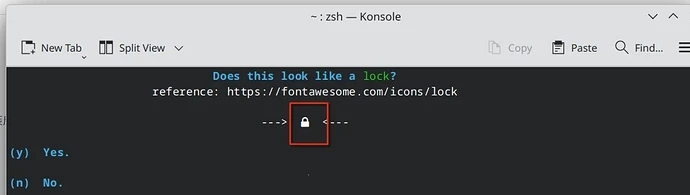

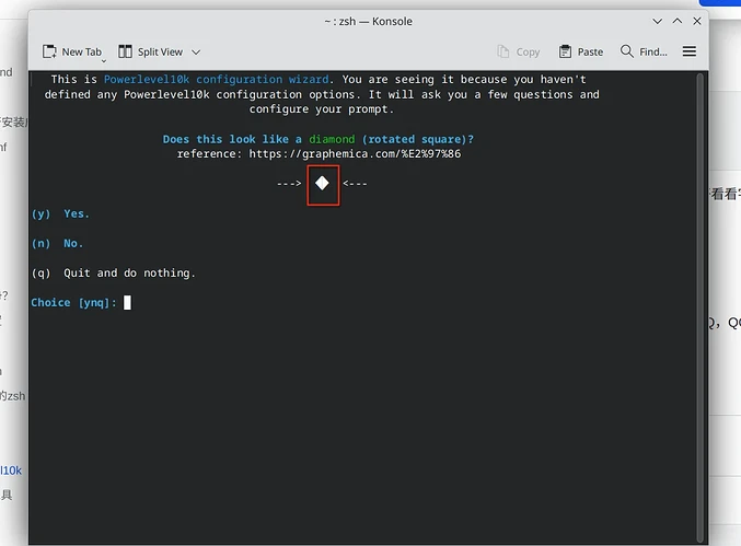

这里需要检查图标是否都显示正常,显示不正常就证明字体有问题,关闭终端再重新打开看看字体还有问题吗?
没问题就一直y.
建议参考这个教程的配置。
下面是配置好的样子:
如果想重新配置就输入:
p10k configure

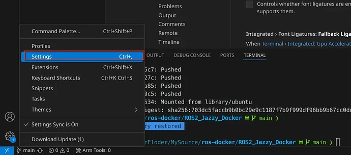

VScode如果图标显示不全的话,如下操作即可。
  1. 搜索 Terminal › Integrated: Font Family
输入支持 Nerd Font 的字体名称,例如:
MesloLGS NF
(注意 MesloLGS NF 必须放在首位)
  1. 用基础连字支持
搜索 Terminal › Integrated: Font Ligatures
勾选 Enabled(允许字体渲染特殊连字符号)
  1. 确保 GPU 加速开启
  • 搜索 Terminal › Integrated: Gpu Acceleration
  • 设置为 on(提升渲染性能)
若 GPU 加速导致问题
  • 尝试设置为 off 后重启终端
  • 检查 Fallback Ligatures 是否生效
再重开终端即可(GPU设置必须重启终端)

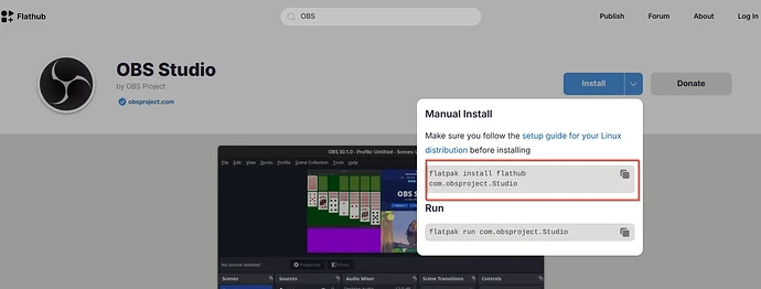

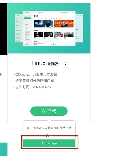

Flatpak软件管理工具

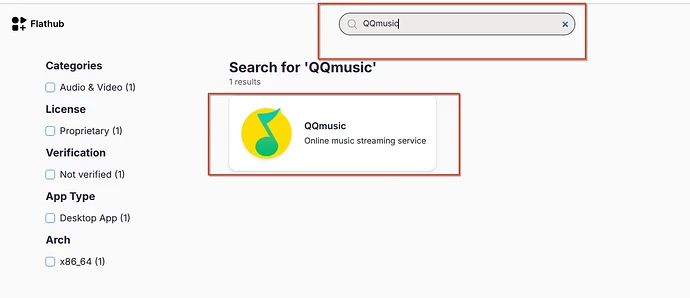

flatpak类似于apt和dnf等包管理工具,可以安装软件,但安装的不是最基础的软件,是QQ,QQ音乐这种软件。
当你的apt或者dnf没有某个软件时,可以去flathub上去看看是否有这个软件。
flatpak安装
  1. Ubuntu
# 安装flatpak
sudo apt update && sudo apt install flatpak
# 先添加官方国外源
flatpak remote-add --if-not-exists flathub https://dl.flathub.org/repo/flathub.flatpakrepo
# 再修改为中科大镜像源
sudo flatpak remote-modify flathub --url=https://mirrors.ustc.edu.cn/flathub
# 查看仓库详情
flatpak remotes --show-details

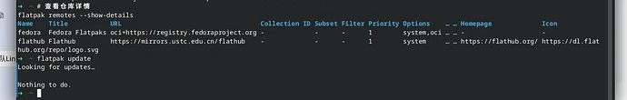

  1. Fedora
Fedora已经自带。
# 先添加官方国外源
# 再修改为中科大镜像源
# 查看仓库详情

安装软件
去上面的官网搜索软件+下载软件。
flatpak install flathub com.obsproject.Studio
运行软件
方法一(官方)
方法二(直接当普通软件运行即可)
Appimage
比如说,QQ音乐只提供deb,appimage.并不提供rpm格式的安装包(1.1.7版本是这样的,以后估计rpm会给。纯纯开发者欠C了,连rpm都不给。)所以说我想在Fedora上安装QQ音乐要么用appimage,要么选择用flatpak.(这里使用appimage)
先下载appimage

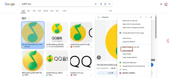

再去google下载个QQ音乐图标(因为google可以下载透明图标)
给他们放在/home/用户名的某个文件夹中(这个自己定,比如我是/home/tungchiahui/UserFloder/Applications/qqmusic/文件夹)

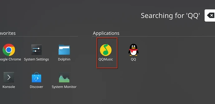

此时找到软件就可以打开了,如果找不到,请重启,部分不先进的发行版刷新图标列表不会很快。

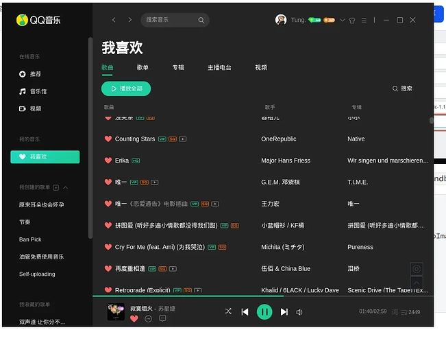

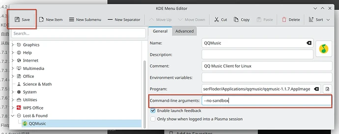

如果QQ音乐闪退,这个只是QQ音乐自己软件的问题,按下图这样做。
如果你用的不是KDE,那么也可以直接修改qqmuic.desktop:在exec的末尾加上--no-sandbox
[Desktop Entry]
Name=QQ音乐
Exec=/home/tungchiahui/UserFloder/Applications/qqmusic/qqmusic-1.1.7.AppImage --no-sandbox
Icon=/home/tungchiahui/UserFloder/Applications/qqmusic/QQ_Music2023.svg
Type=Application
Categories=Audio;Music;Player;
Comment=QQ Music Client for Linux
如果qq音乐缺字体,那么请安装字体(这个字体是多种语言合一的字体)
sudo dnf install google-noto-sans-cjk-fonts google-noto-serif-cjk-fonts

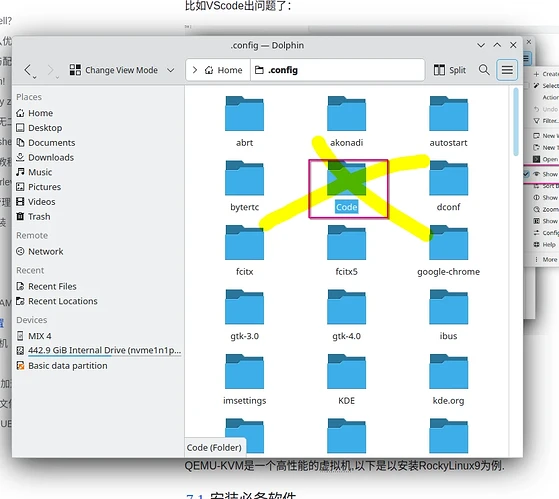

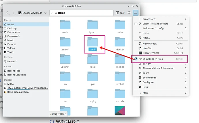

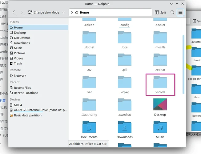

删掉应用配置
有的应用配置有问题,可以删掉他的缓存。
缓存在~/.config文件夹下。
比如VScode出问题了:
这样删掉他就结束了。
而下面的这个~/.vscode是扩展。
