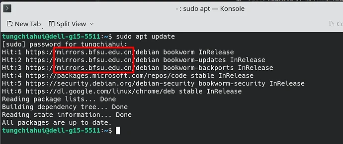

  输入以下命令
```bash
sudo apt update
  下方出现对应学校源网站则成功
![](https://cdn.030204.xyz/tungwebsite/assets/images/2024/03/30/image208.webp)
  至此换源结束

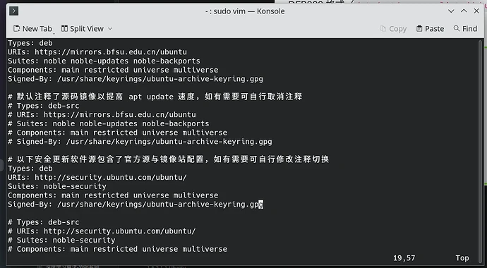

Ubuntu24.04(及Debian12)及以上版本
```bash
sudo apt update
sudo apt install vim
sudo rm -rf /etc/apt/sources.list
sudo rm -rf /etc/apt/sources.list.d/**

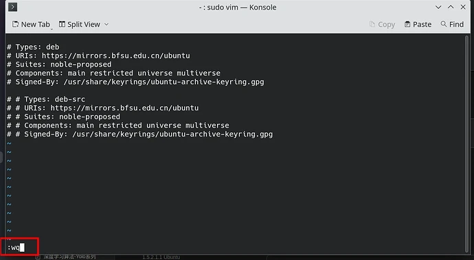

sudo vim /etc/apt/sources.list.d/ubuntu.sources
选择好Ubuntu版本后,复制下方的内容。
粘贴进去
按一下ESC,然后英文冒号,输入 :wq!然后回车
输入以下命令
sudo apt update
这里被替换成对应学校则成功

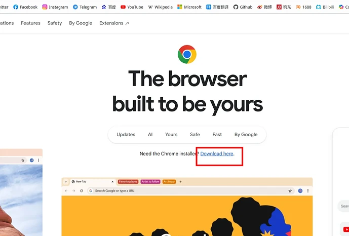

安装非firefox浏览器

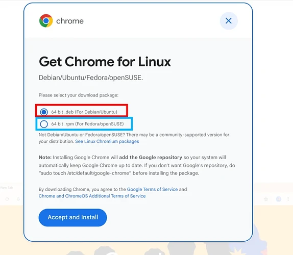

卸载snap前,请先安装一个浏览器(以Google Chrome为例)(这里是因为Ubuntu默认安装的是snap版本的FireFox)
以下是Google上海服务器的Chrome官网(无需挂梯)
https://www.google.cn/chrome/index.html
咱们这里是Ubuntu所以是Debian系的系统,所以选deb扩展名的程序包。(也就是红色框框)
红帽系则需要安装的是rpm扩展名程序包。(也就是蓝色框框)

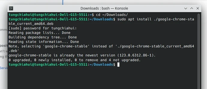

#某些发行版中,可能Downloads是中文下载,所以就需要  cd ~/下载
cd ~/Downloads
#下方chrome安装包名不一定是这个,根据名字来看
sudo apt install ./google-chrome-stable_current_amd64.deb

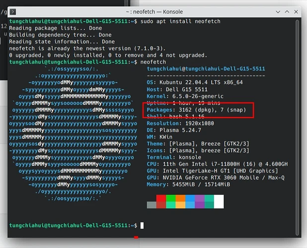

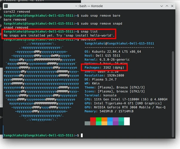

查看snap包应用数量
# 老版
sudo apt update
sudo apt install neofetch
neofetch
# 新版
sudo add-apt-repository ppa:zhangsongcui3371/fastfetch
sudo apt update
sudo apt install fastfetch
fastfetch
# windows 想看系统信息的话
winget install fastfetch
#重启 powershell
fastfetch
这里显示,一共有3162个debian的程序,7个snap程序

输入以下命令查看是否还有snap包
snap list
# 老版
neofetch
# 新版
fastfetch

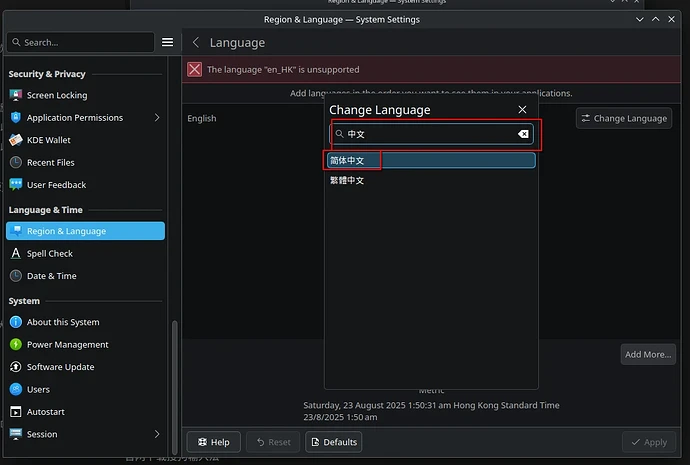

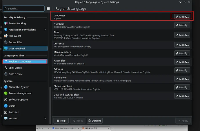

切换系统语言到中文
(实在不喜欢英文的可以切换,以KDE6为例子,其他类似)

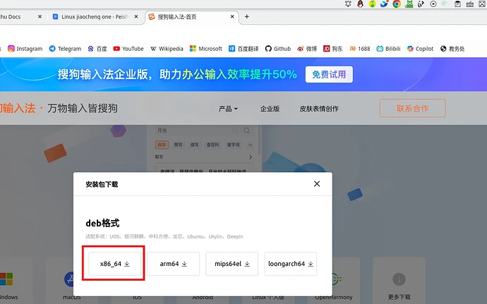

搜狗(不建议)(Ubuntu22.04 以下)

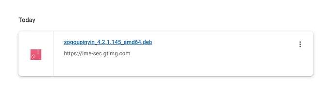

官网下载搜狗输入法
打开终端输入如下
cd ~/Downloads/
sudo apt install ./sogoupinyin_4.2.1.145_amd64.deb

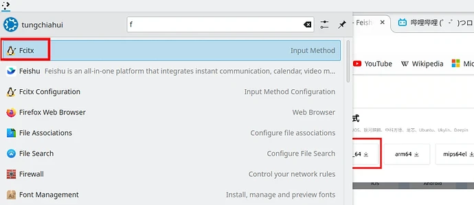

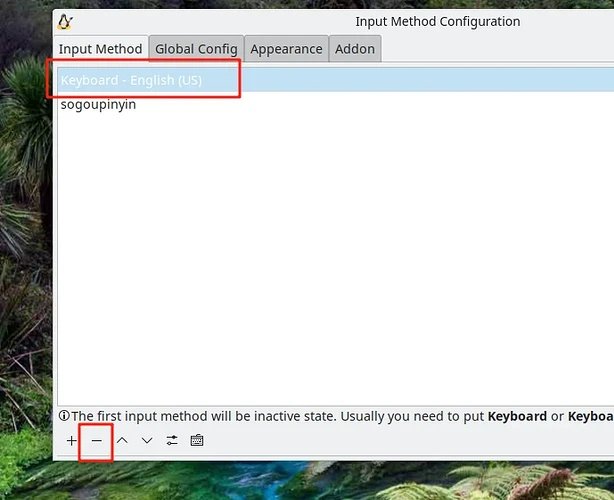

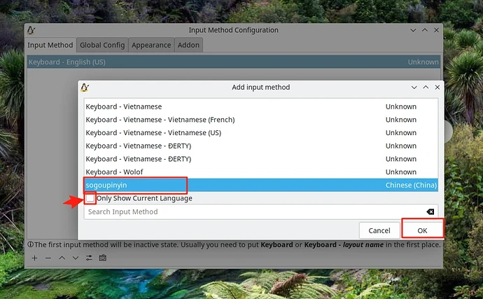

打开Fcitx
添加搜狗输入法
将搜狗输入法设置为唯一输入法

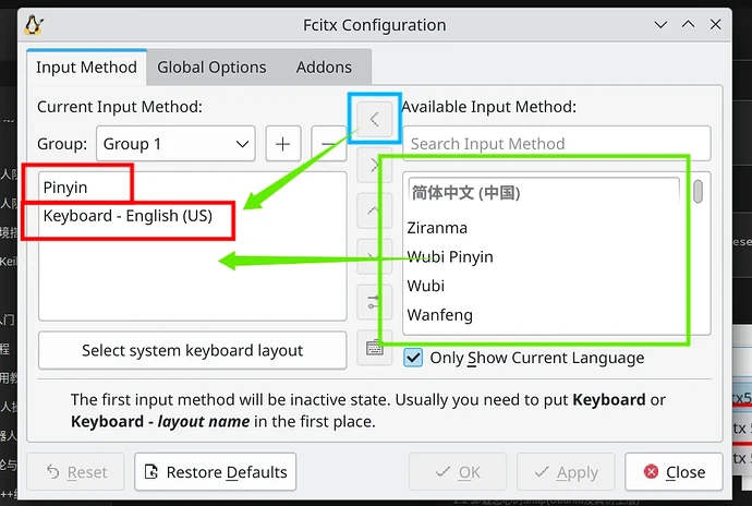

  2. 启动Fcitx5

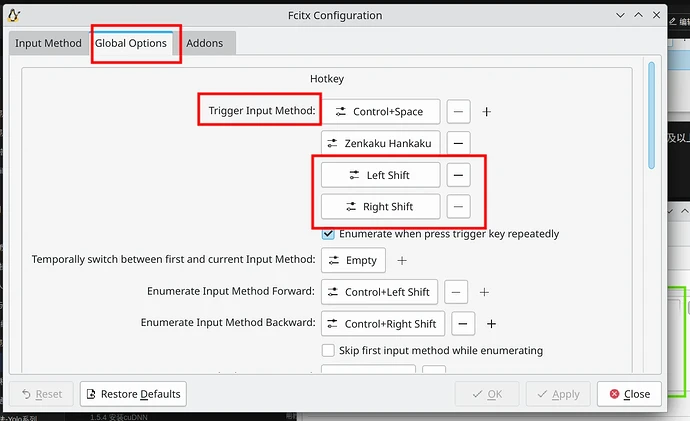

  1. 修改一些设置
将Pinyin和Keyboard - English US加入到左边。(如果找不到,不要勾选右边的仅显示当前语言)
添加快捷键以便于更好切换中英文

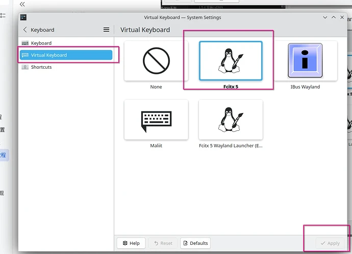

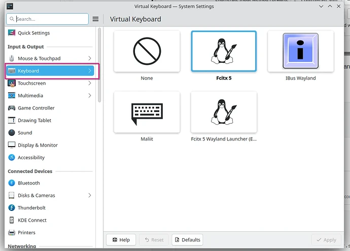

  1. 如果你是KDE6+Wayland,则还需要下面这个步骤(Kubuntu26.04及以上,Debian13及以上,Rocky10及以上,Fedora等)
  1. 重启
sudo shutdown -r now

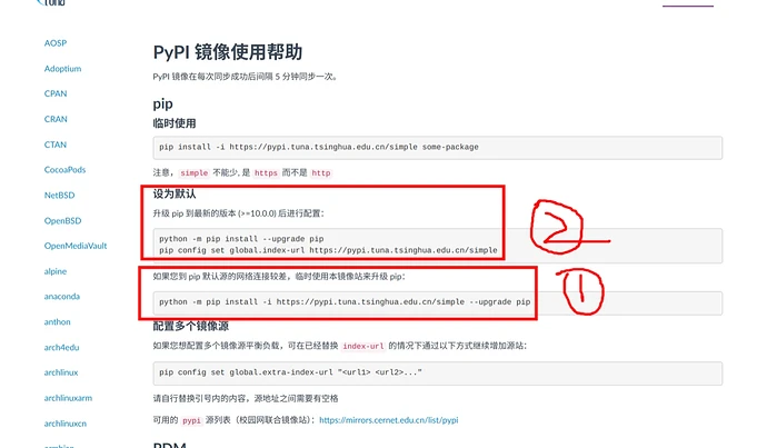

pip3源替换
非Debian系发行版需要做。
像Ubuntu、Debian这类使用apt工具的发行版不需要此操作。
使用dnf的系统(如Fedora,RHEL,RockyLinux)也可能可以不用做。
按图中顺序敲,但是不出意外的话,会报错,因为大部分发行版不自带pip,所以请接着往下看。
#安装pip3
sudo apt update
sudo apt-get install python3-pip
#更新pip3
python3 -m pip install -i https://mirrors.bfsu.edu.cn/pypi/web/simple --upgrade pip
#设置pip源为北京外国语大学镜像源
pip3 config set global.index-url https://mirrors.bfsu.edu.cn/pypi/web/simple
#测试
python3 -m pip install --upgrade pip
成功的话,会看到Looking后面是bfsu字样。

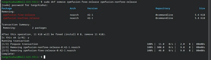

  1. 先用下方命令查询你是否开启了rpmfusion.
rpm -qa | grep rpmfusion
  1. 如果开启了的话,就先卸载rpmfusion
sudo dnf remove rpmfusion-free-release rpmfusion-nonfree-release

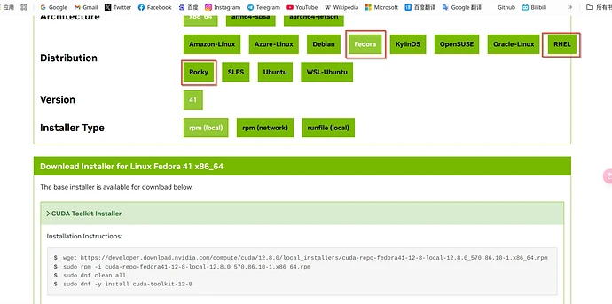

    1. RHEL、RockyLinux
    # 安装免费仓库非免费仓库
    sudo dnf install --nogpgcheck https://mirrors.bfsu.edu.cn/rpmfusion/free/fedora/rpmfusion-free-release-$(rpm -E %rhel).noarch.rpm https://mirrors.bfsu.edu.cn/rpmfusion/nonfree/fedora/rpmfusion-nonfree-release-$(rpm -E %rhel).noarch.rpm

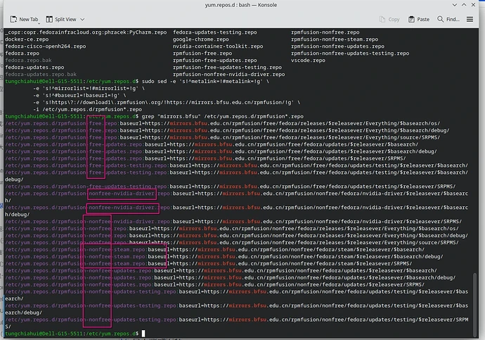

  1. 检查修改好的仓库
grep "mirrors.bfsu" /etc/yum.repos.d/rpmfusion*.repo
可以看到不止free和nonfree的源换了,英伟达和steam也换了。

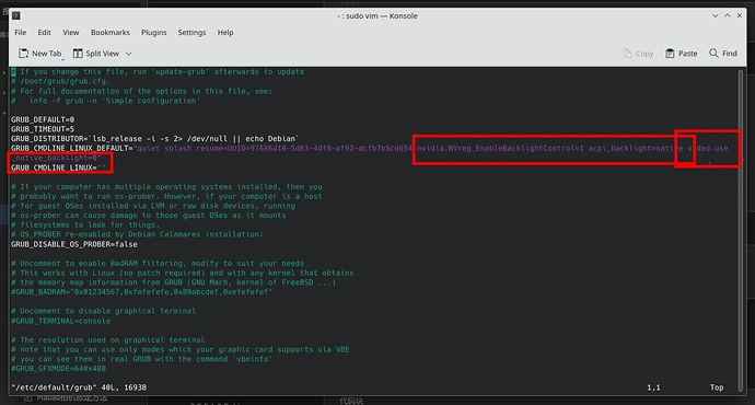

再配置grub
sudo vim /etc/default/grub
grub参数添加上下面这些参数,注意是添加啊,可不是改为这样,原来的参数要保留。
GRUB_CMDLINE_LINUX_DEFAULT="nvidia.NVreg_EnableBacklightControl=1 acpi_backlight=native video.use_native_backlight=0"
# debian系选这个(Ubuntu等)
sudo update-initramfs -u
#或
sudo update-grub
# 红帽系选这个(Fedora,Rocky等)
sudo dracut --force
sudo reboot
重启即可

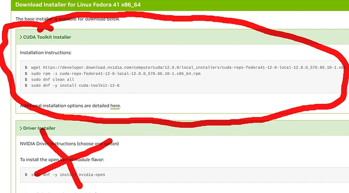

安装方式推荐
下面有三个方式安装驱动,教程基本都写了,分别是通用方式,APT方式,DNF方式。
新手建议使用APT方式(Ubuntu或者Debian)或者DNF方式(Fedora或者RockyLinux)安装 NVIDIA驱动 ,然后CUDA用通用方式安装,CUDNN依然用APT或者DNF方式安装。
(你是新手的话,老老实实按照下方的表格推荐的方式进行安装,别瞎整活)
各发行版推荐使用的方式
NVIDIA驱动
CUDA
cuDNN

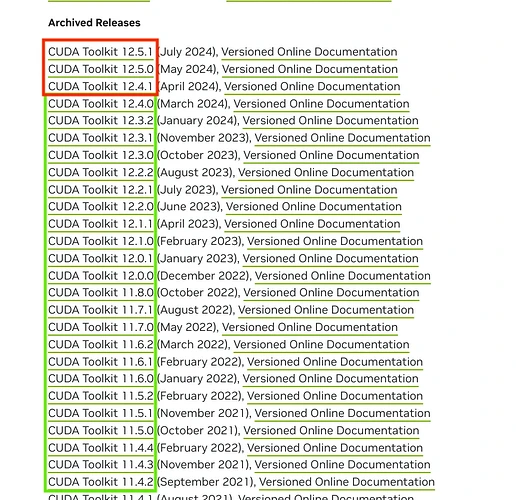

  1. 下载CUDA并安装CUDA
选择一个版本,这里以CUDA12.4为例(绿色框住的都是我这台电脑对应可安装的版本,而红色框则不能)
我这里是Intel CPU(X86_64架构或者叫amd64架构),所以选择X86_64。(AMD和Intel全是X86的,如果分不清,请看Vinci机器人队单片机教程
我是Fedora41,所以选择了Fedora41 ,(你是RockyLinux要选择RockyLinux)如下图所示:
按照网站对应的部分敲,如我上图里是这样的:
wget https://developer.download.nvidia.com/compute/cuda/12.8.0/local_installers/cuda-repo-fedora41-12-8-local-12.8.0_570.86.10-1.x86_64.rpm
sudo dnf install ./cuda-repo-fedora41-12-8-local-12.8.0_570.86.10-1.x86_64.rpm
sudo dnf clean all
sudo dnf -y install cuda-toolkit-12-8

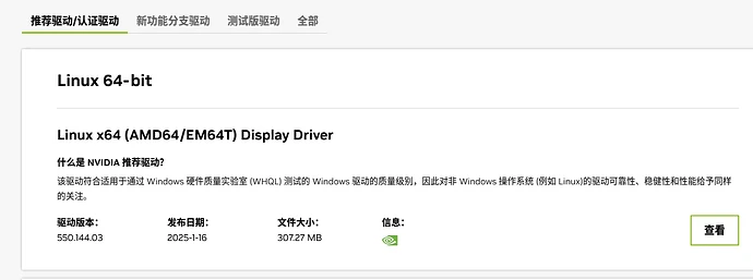

先下载N卡驱动,下载.run扩展名的

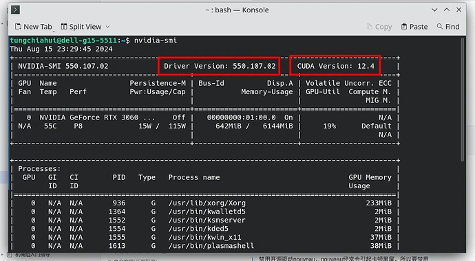

  1. 先查看显卡驱动所支持的最高CUDA版本
nvidia-smi
左边是英伟达驱动版本,右边是所支持CUDA的最高版本,注意是最高版本,比这个版本低的CUDA都是可以安装的。(不用追求最高,稳定即可,虽然都很稳定)

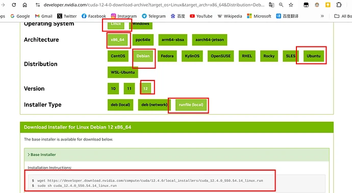

  1. 下载CUDA并安装CUDA
我是Debian12,所以选择了Debian12 ,(你是Ubuntu要选择Ubuntu)如下图所示,建议选择runfile文件进行安装。

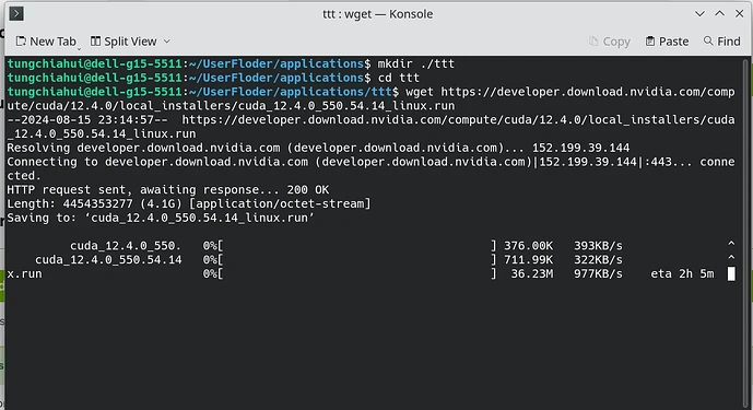

将最下方框框里的命令敲入终端
# 在当前文件夹下创建一个ttt的子文件夹
mkdir -p ./ttt
# 进入ttt文件夹
cd ttt
# 输入复制的第一条命令(用来下载cuda的runfile文件)
wget https://developer.download.nvidia.com/compute/cuda/12.4.0/local_installers/cuda_12.4.0_550.54.14_linux.run
# 给予权限

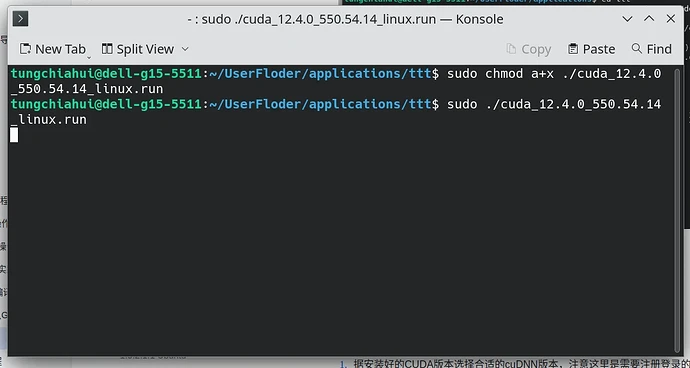

sudo chmod a+x ./cuda_12.4.0_550.54.14_linux.run
# 运行脚本
sudo ./cuda_12.4.0_550.54.14_linux.run

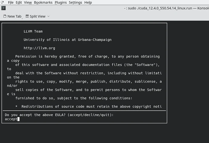

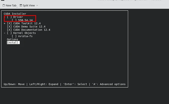

正在加载中:
输入accept接受即可

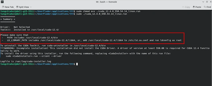

因为我们已经安装了驱动,所以删掉该项,Install即可。( 一定不要勾选安装驱动 ,新手避免非必要的麻烦)
等待片刻后,一般不出红色字体就是安装成功了,可以读读英语确认一下。(顺便确定一下位置)

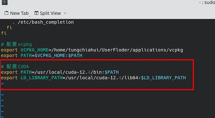

  1. 配置环境
根据上方确认一下路径,比如我上面红色框起来的为
Please make sure that - PATH includes /usr/local/cuda-12.4/bin - LD_LIBRARY_PATH includes /usr/local/cuda-12.4/lib64, or, add /usr/local/cuda-12.4/lib64 to /etc/ld.so.conf and run ldconfig as root
如果刚才忘记查看了,也可以使用下方命令查看路径:
which nvcc
所以我进行以下操作:
sudo vim ~/.bashrc
复制下面这一串到~/.bashrc文件中,并保存,不会用vim编辑器的请自行百度。
export PATH=/usr/local/cuda-12.4/bin:$PATH
export LD_LIBRARY_PATH=/usr/local/cuda-12.4/lib64:$LD_LIBRARY_PATH
或者
export PATH=/usr/local/cuda/bin:$PATH
export LD_LIBRARY_PATH=/usr/local/cuda/lib64:$LD_LIBRARY_PATH

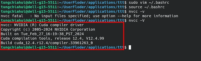

# 刷新当前终端的环境变量
source ~/.bashrc
# 验证CUDA是否安装成功
nvcc -V
出现下图这种则安装成功。

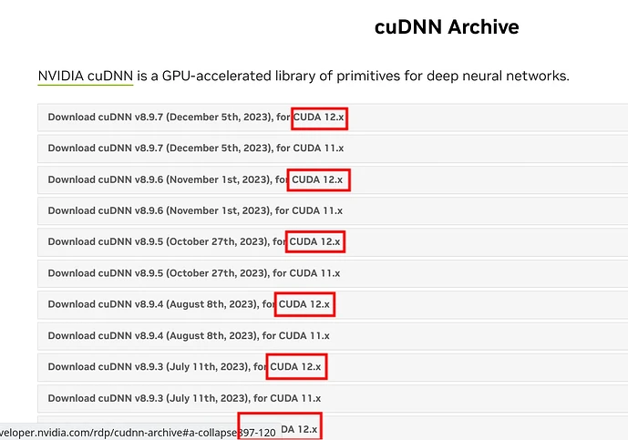

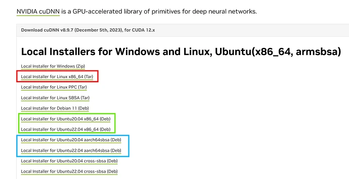

安装cuDNN**(基本废弃,请往下看apt和dnf安装CuDNN的方式)**

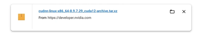

  1. 据安装好的CUDA版本选择合适的cuDNN版本进行下载,注意这里是需要注册登录的:
因为我是CUDA12.4,所以下方红圈版本都是可以安装的,越新越好。(上方网站最高版本也就v8.9.7,还有更新的版本,可以直接往下看apt和dnf方式安装)
红色是X86架构的所有Linux通用的,所以我选择红色的。
绿色的是X86架构的Ubuntu,是Ubuntu且CPU为X86架构的可以选择下载。
蓝色的是arm64(aarch64)架构的Ubuntu,是Ubuntu且CPU为arm64(aarch64)架构的可以选择下载。
我这里选择所有Linux X86_64最通用的办法:
下载好的:

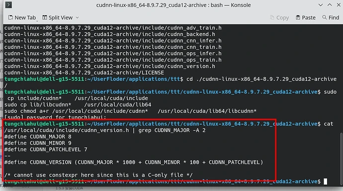

  1. 检查是否安装成功
# 检查cuDNN版本命令
cat /usr/local/cuda/include/cudnn_version.h | grep CUDNN_MAJOR -A 2
出现下图这样的就是安装成功了

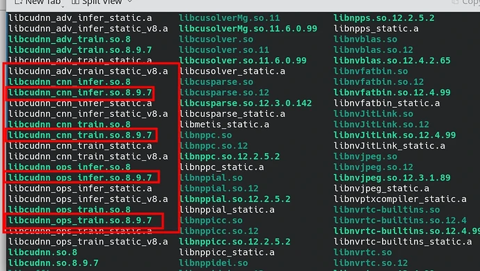

cd /usr/local/cuda/targets/x86_64-linux/lib
 # 查看本路径下的需要软链接的文件名
 ls
如上图,我需要将libcudnn_xxx_xxxxx.so.8.9.7libcudnn_xxx_xxxxx.so.8libcudnn_xxx_xxxxx.so软链接
# 创建符号链接。对于每个 .so.8 文件,需要创建一个指向该文件的符号链接,通常链接的名称是不包含 .8 的文件名。
sudo ln -sf libcudnn_cnn_train.so.8.9.7 libcudnn_cnn_train.so.8
sudo ln -sf libcudnn_adv_infer.so.8.9.7 libcudnn_adv_infer.so.8
sudo ln -sf libcudnn_adv_train.so.8.9.7 libcudnn_adv_train.so.8
sudo ln -sf libcudnn_cnn_infer.so.8.9.7 libcudnn_cnn_infer.so.8
sudo ln -sf libcudnn.so.8.9.7 libcudnn.so.8
sudo ln -sf libcudnn_ops_infer.so.8.9.7 libcudnn_ops_infer.so.8
sudo ln -sf libcudnn_ops_train.so.8.9.7 libcudnn_ops_train.so.8
