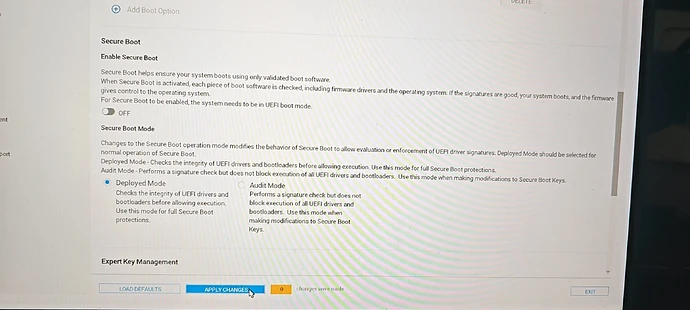

关闭安全启动Secure Boot
如果下面没有,可以自行B站搜自己品牌的电脑如何关闭安全启动
联想拯救者
戴尔游匣Intel版
关机,然后在点开机的一瞬间,一直点摁F12(反复狂摁),直到进入一个白色的BIOS界面。
进入BIOS SETUP,找到Boot Configuration,然后往下滑,找到Enable Secure Boot这个选项,给他关闭就行了。
然后再点下面的Apply Changes按钮,再点右下角EXIT按钮重启即可。

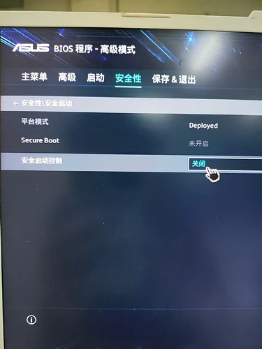

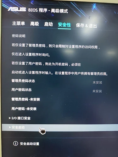

开机狂按F2进入BIOS模式,右下角找到高级模式打开
关闭安全模式

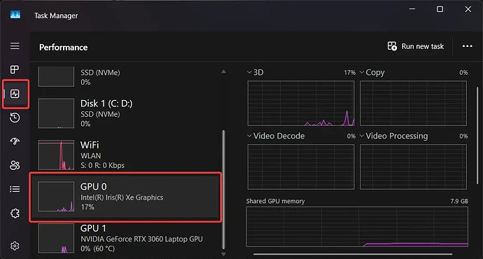

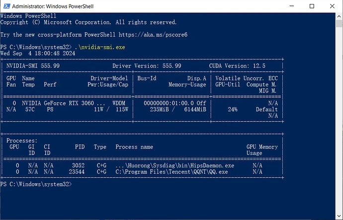

可以通过打开任务管理器来看自己是否开着核显。(轻薄本不用管,轻薄本肯定开着核显的)
①像你如果是Intel的CPU,那么这里GPU0或者GPU1会显示intel xxxxxx。这样是正确的。
②如果你是AMD的CPU,那么这里GPU0或者GPU1会显示amd xxxxxx。这样是正确的。
③如果你发现,你的GPU0是NVIDIA开头的,而且没有GPU1,那么说明你关闭了核显,请按照下面的操作来关闭独显直连开启核显。(如果你是AMD独显,无所谓,开不开独显直连都一样,就不用管了,但是大部分人都不可能是AMD的独显,所以基本排除这一项了)

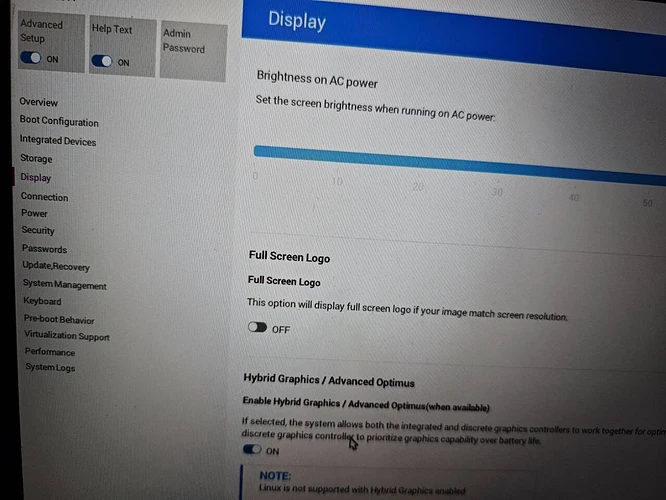

戴尔游匣Intel版
进入BIOS设置,找到Display,然后往下滑,找到Enable Hybird Graphic这个选项这个选项,给他打开就行了。然后点Apply Changes,再退出EXIT。
再重启后,打开任务管理器确认核显是否已经被打开了。

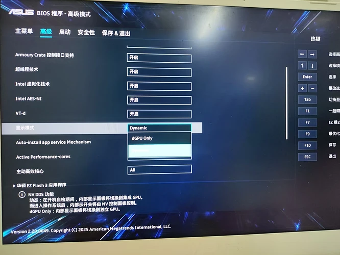

华硕天选
进入BIOS的高级设置模式
高级-显示模式-Dynamic
保存退出

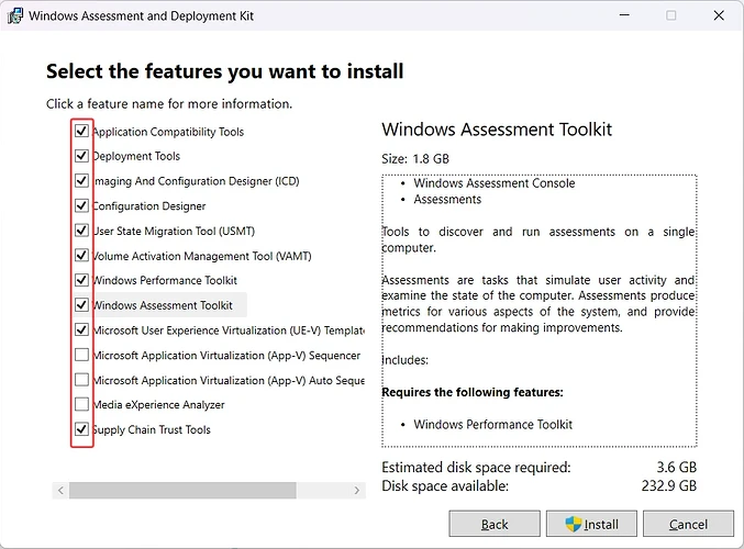

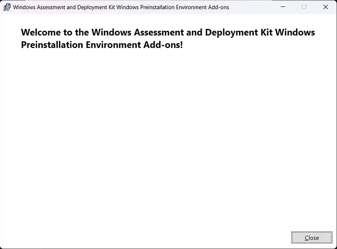

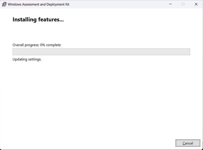

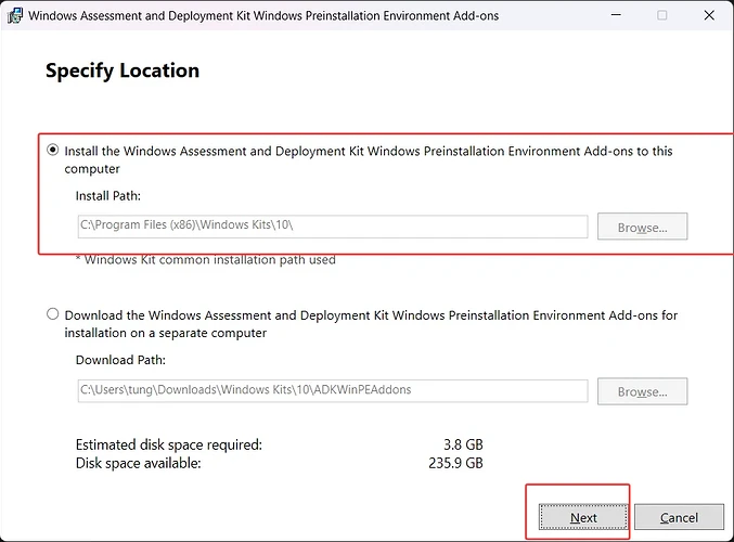

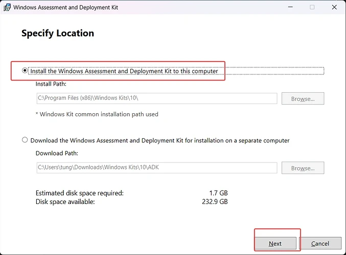

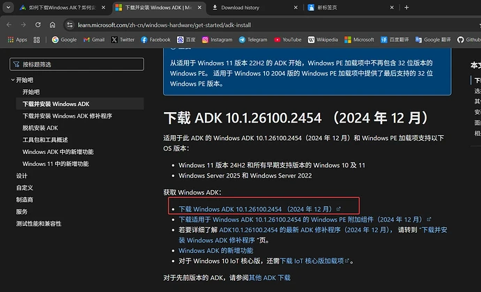

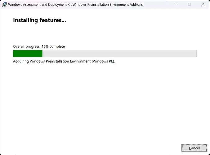

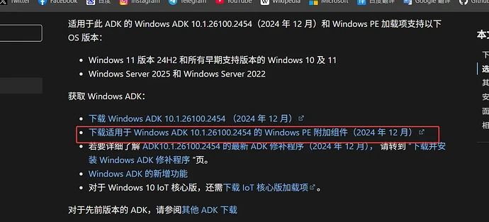

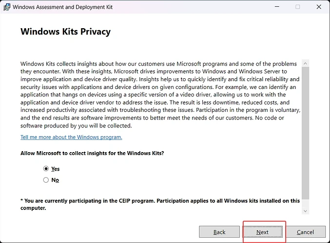

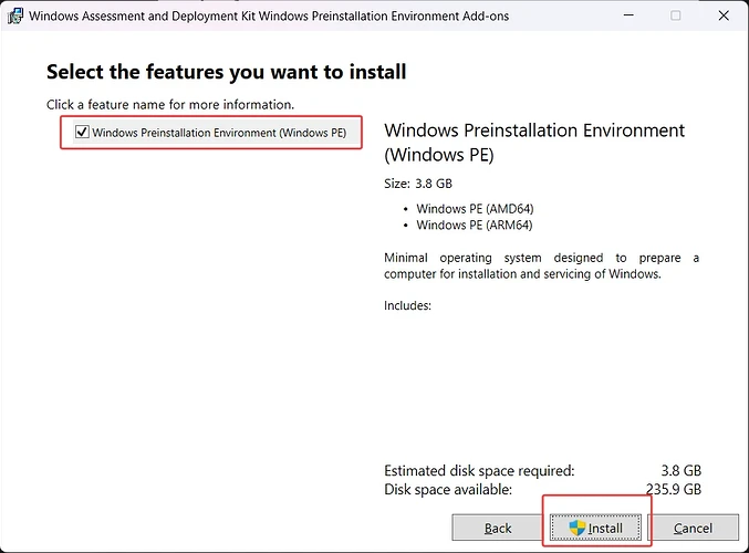

安装ADK
下载之前可以关掉梯子,这样可能走的是国内的网,可能会加速下载。(如果你的节点够快,可能走外网下载更快)
同样下载下面这个
这样就安装结束了,可以重新打开傲梅。

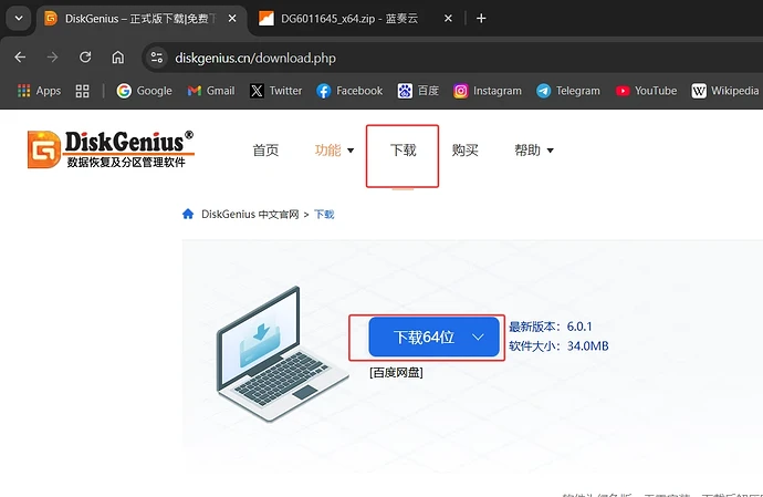

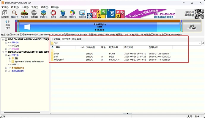

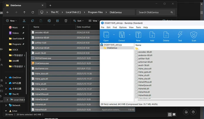

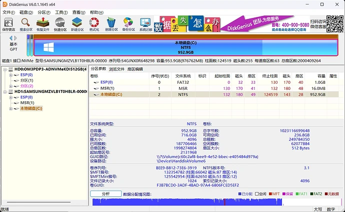

下载DiskGenius

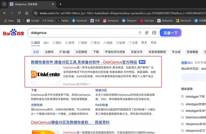

在Windows系统上打开百度搜索DiskGenius并下载。

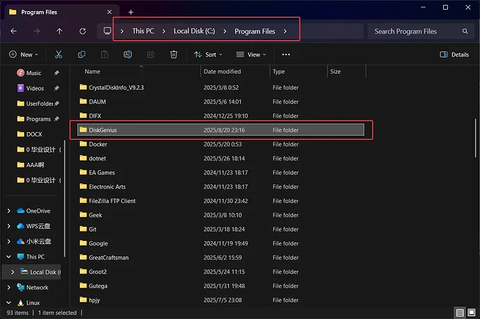

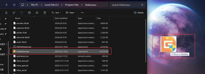

找一个纯英文目录创建一个DiskGenius文件夹,建议在任意一个磁盘分区里的Program Files文件夹下新建DiskGenius文件夹。
将刚才压缩包里的所有文件解压到这个DiskGenius文件夹中。
右键拖住它,拖到桌面再放手。
点在这里创建快捷方式。
打开这个快捷方式
这样就安装成功了。

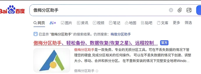

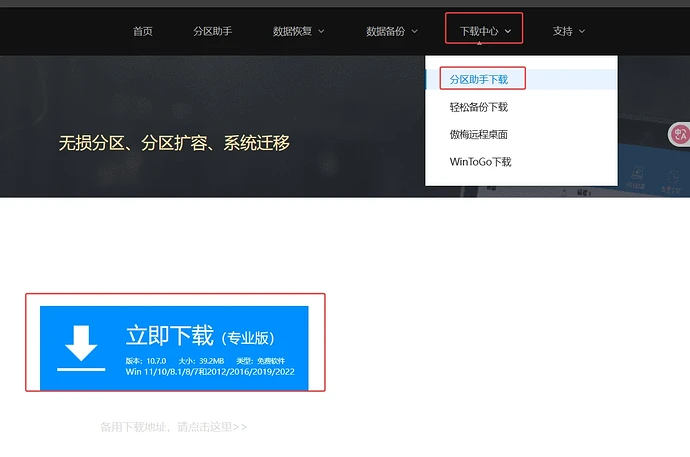

下载傲梅分区助手
下载完解压到一个地方(可以是桌面),双击打开。

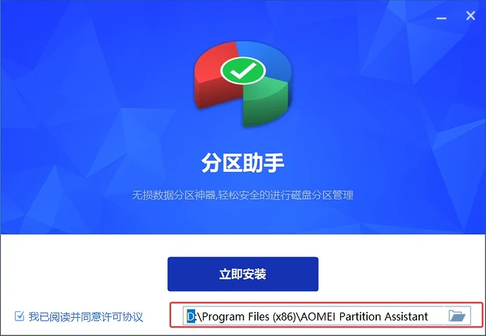

如果想安装到C盘,直接点立即安装即可。
如果想安装到D盘,则将默认路径前面的C改成D就行了。
随后安装完毕就可以打开软件了。
把那个安装包.exe删掉就行了。

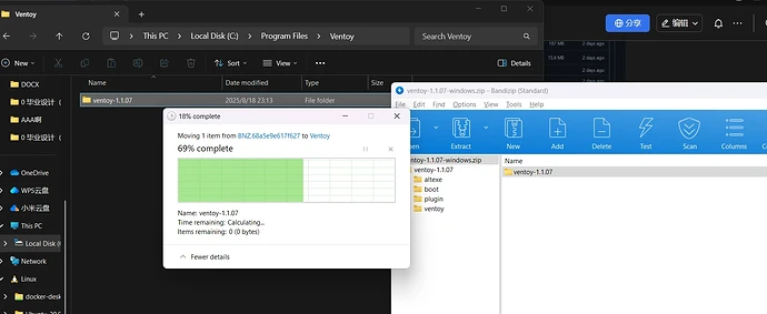

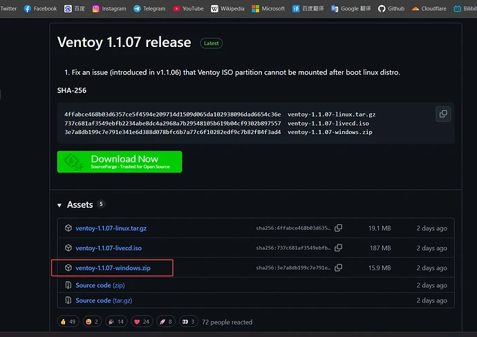

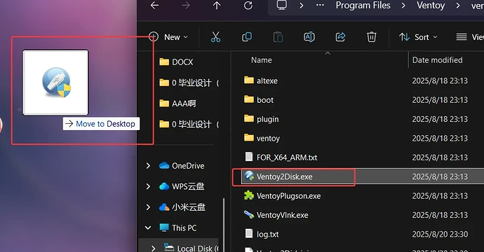

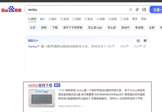

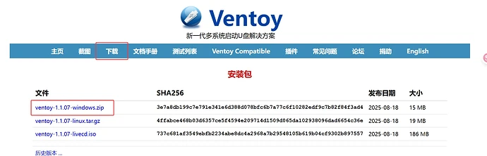

下载Ventoy
如果进不去下面的界面,请你确保你的网络环境(使用能够绕过GFW的东西,懂得都懂)

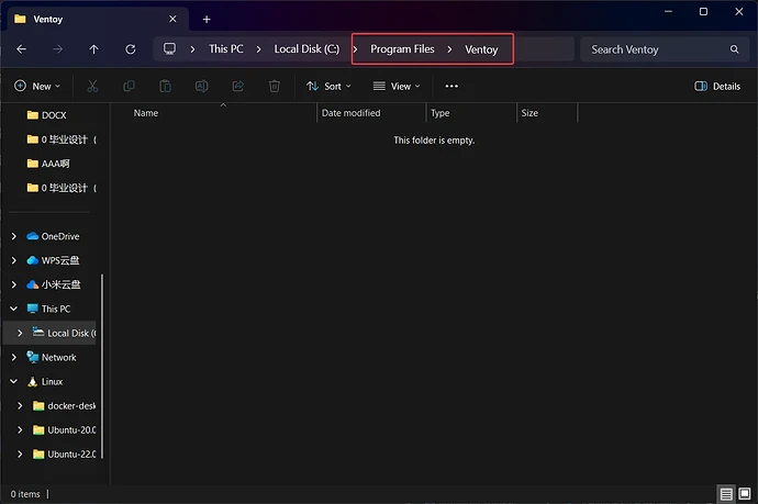

找一个纯英文目录创建一个Ventoy文件夹,建议在任意一个磁盘分区里的Program Files文件夹下新建Ventoy文件夹。
把刚才下载的压缩包里的东西解压到这里。
右键拖住它,拖到桌面再放手。再点击创建快捷方式。
双击快捷方式打开。这样就是安装完毕了。

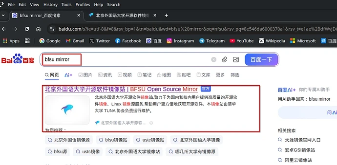

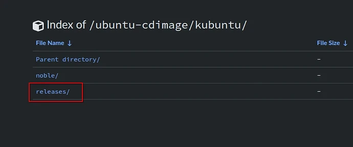

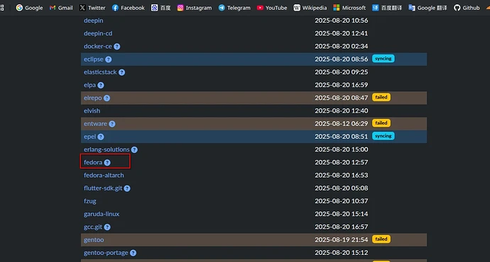

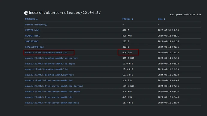

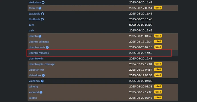

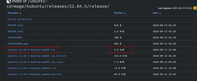

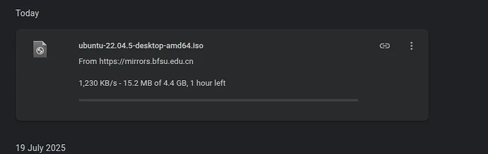

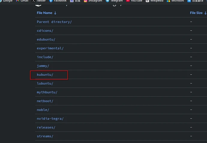

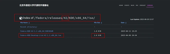

下载镜像

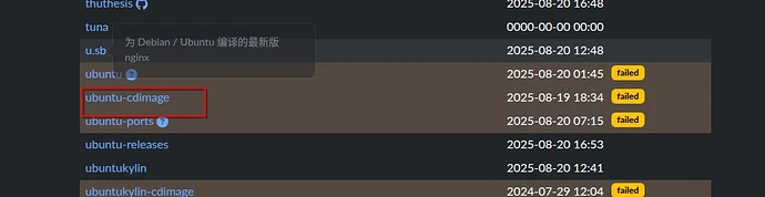

百度搜索 bfsu mirror
X86_64(amd64)
  1. Ubuntu KDE 22.04(Kubuntu)更推荐
  1. Ubuntu Gnome 22.04
  1. Fedora KDE

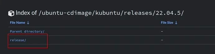

依次点击下方的文件夹,那个42是版本号,选最新版即可。

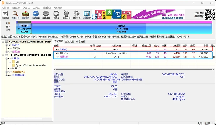

硬盘分区安装方案
重点看红字。其他内容你不需要管。
场景分类 场景 硬盘分配情况 EFI 分区来源 Linux 分区方案 注意事项
同硬盘分区 ① 同一块硬盘,Win 已安装在硬盘前面 硬盘1:前半部分是Win的C盘,D盘等,在末尾新建分区给 Linux 复用 Windows 已有 EFI 分区(通常 100–300MB,FAT32,/boot/efi 挂载) 新建 /(ext4)+ swap(可选) 安装 Linux 引导时要选现有 EFI 分区,避免覆盖 Windows 引导文件。
异硬盘混合分区 ② 两块硬盘,第二块硬盘末尾装 Linux,前面存放 Windows 数据,比如E盘 硬盘1:Windows 系统+EFI;硬盘2:前面是Win的数据区,末尾分给 Linux 复用 硬盘1 的 EFI 分区 硬盘2 新建 / + swap 引导还是写入硬盘1 的 EFI;安装时要特别小心不要把 EFI 装到硬盘2。
异硬盘独立分区 ③ 两块硬盘,第二块硬盘全空 硬盘1:Windows 系统+EFI;硬盘2:完全给 Linux 复用 硬盘1 的 EFI 分区(推荐)或者在硬盘2 新建一个 EFI 分区(双 EFI 并存适合老鸟) 硬盘2 新建 / + swap 如果新建 EFI,需在 BIOS/UEFI 中手动调整启动顺序;更灵活,但稍复杂。
你需要确认你属于哪种情况,下方教程我将以场景一为例子,其他情况也类似。
场景1:同硬盘分区(单硬盘)
磁盘布局:
[EFI(共享)] [Win C:] [空闲区域] [Linux Swap] [Linux /]
        ↑ 所有系统共用此EFI分区(挂载至/boot/efi)
场景2:异硬盘混合分区(双硬盘)
硬盘1: [EFI(共享)] [Win C:] [D: Win存储区]
硬盘2: [E: Win存储区 [Linux Swap] [Linux /]
        └─ Linux安装时挂载硬盘1的EFI至/boot/efi
场景3:异硬盘独立分区(双硬盘)
硬盘1: [EFI_Win] [Win C:]
硬盘2: [Linux Swap] [Linux /]
        ↑ 非独立EFI分区(Linux安装时挂载硬盘1的EFI至/boot/efi)
场景3:异硬盘独立分区(双硬盘)
硬盘2: [EFI_Linux] [Linux Swap] [Linux /]
        ↑ 独立EFI分区(需手动配置UEFI启动顺序,适合老鸟)

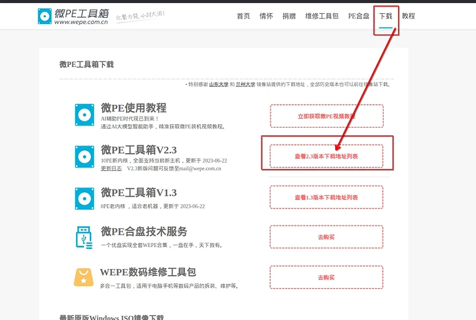

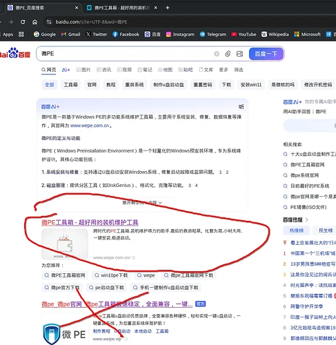

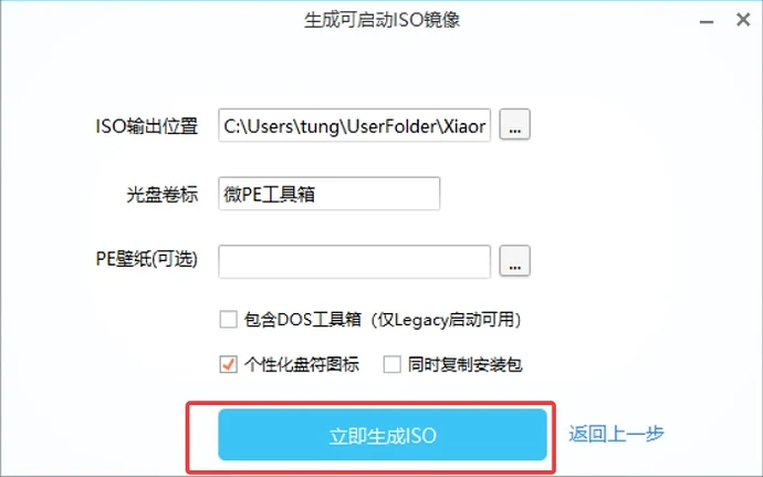

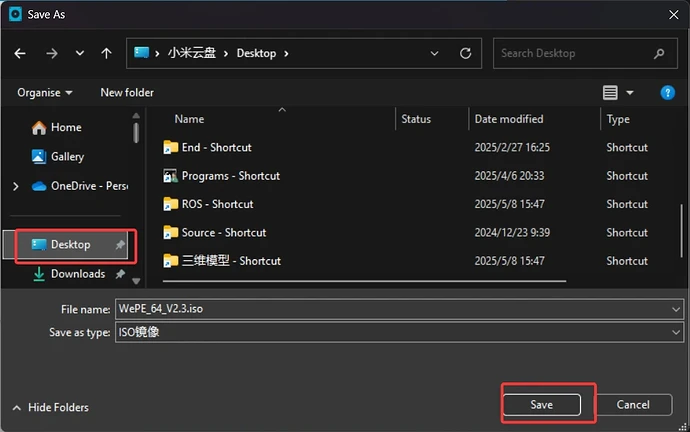

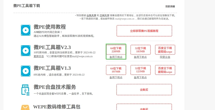

安装微PE并下载WinPE的镜像
https://www.wepe.com.cn/
点击下载2.3版本

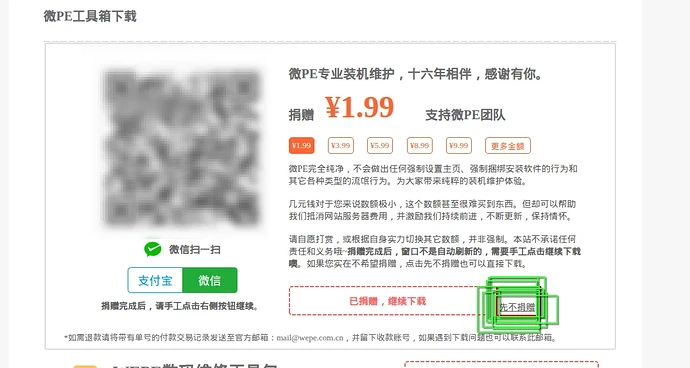

有钱可以捐赠,没钱可以先不捐赠,假装自己捐赠了也行点击已捐赠。

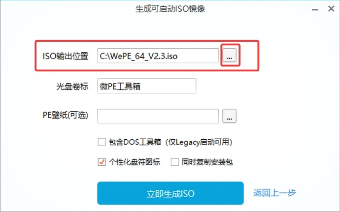

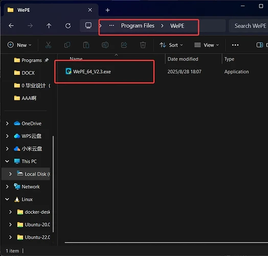

下载完把下载的exe复制到你想存放软件的盘(比如C盘)里的Program Files下,新建一个WePE文件夹存放。
双击打开exe文件
选择输出位置
选择桌面并保存

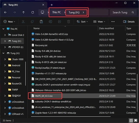

然后去桌面,把刚才生成的镜像复制到U盘里,不要放在U盘的某个文件夹,直接放在U盘里就行。
比如我的U盘是H盘。

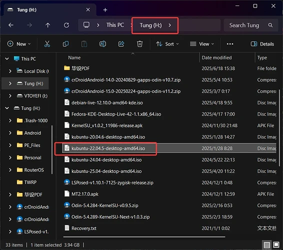

复制Linux镜像iso
再把你上面下载好的Linux安装镜像也复制到U盘里。

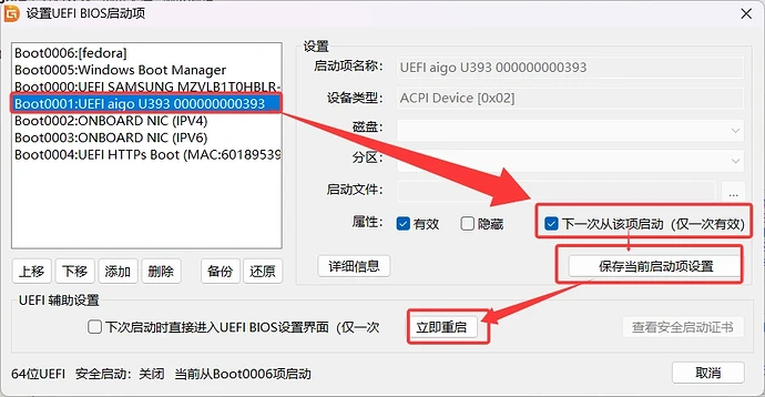

把U盘插在电脑上,重启电脑,然后打开DiskGenius.
点击导航栏上的工具选项,然后再点设置UEFI BIOS启动项。
找到U盘,比如我的U盘是爱国者aigo的,所以应该选aigo。
然后点下次从该启动项启动,重启就可以了。

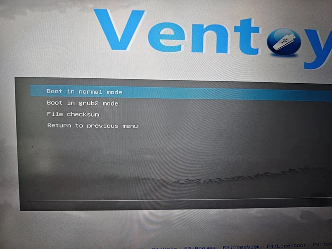

在Ventoy里启动Linux安装介质镜像
找到你想装的linux的镜像,比如kubuntu22.04,回车进入
再点回车即可。
进入下面这个界面就说明成功了。

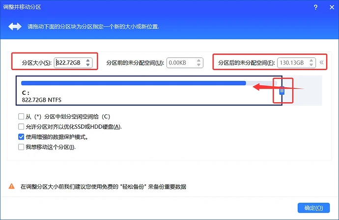

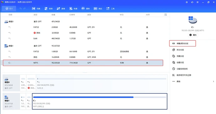

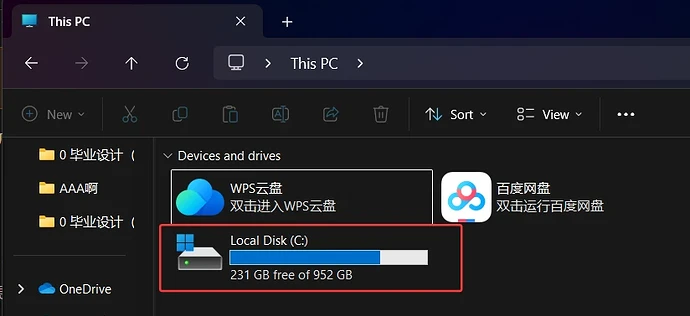

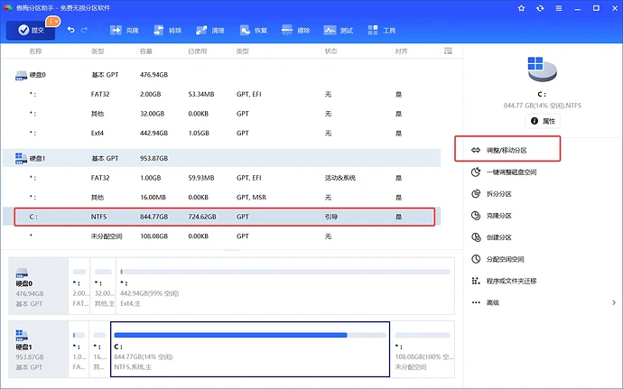

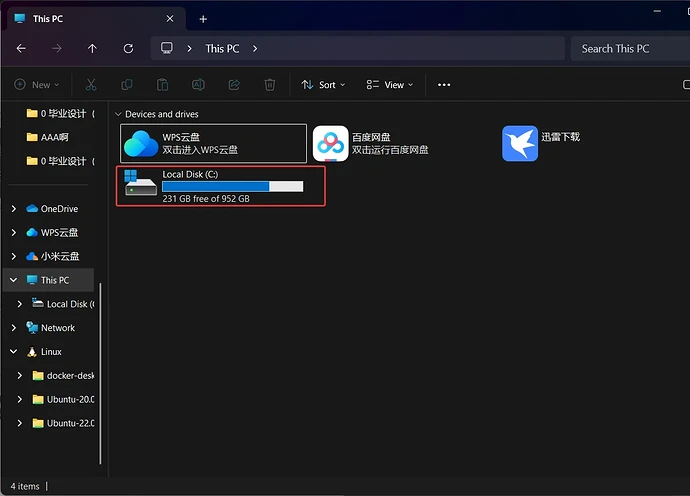

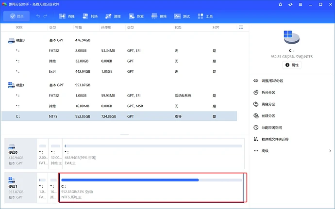

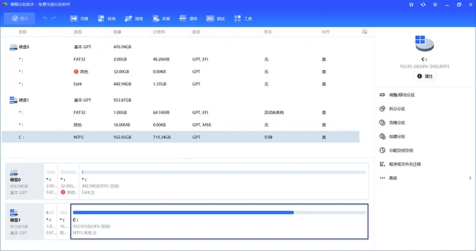

  1. 查看自己想要放安装介质(也就是安装文件,大概8GB,建议在C盘)还剩多少空间。比如我是还有231GB.

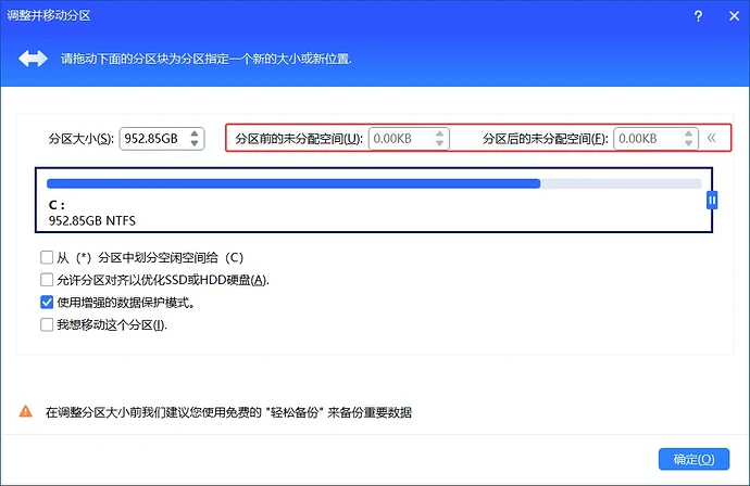

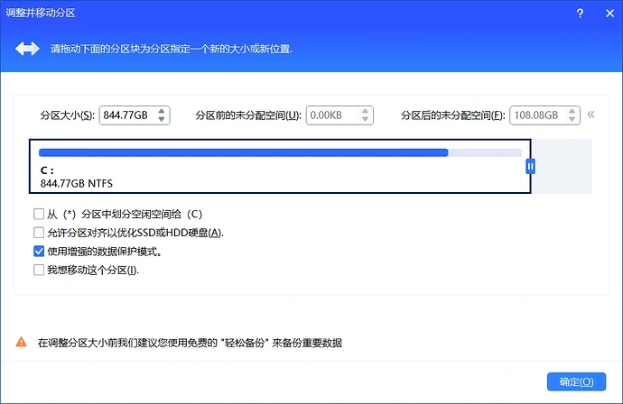

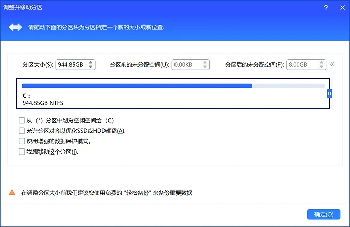

  1. 然后打开傲梅分区助手,选中你想要放置8GB安装介质的磁盘分区(比如我选的是C盘),然后点击右边的调整/移动分区。
  1. 点击分区大小右边的按钮
  1. 计算分区后的未分配空间
①如果你不打算在这个磁盘分区(比如我这里是C盘)里安装Linux(也就是硬盘分区安装方案的场景②和:three:),
那么只需要在下图中的分区大小中减掉8GB,让分区后的未分配空间变为8GB即可。
(如果你打算在这个磁盘的分区安装Linux,也就是硬盘分区安装方案的场景①,那么往下看,用②的法)
②如果你打算在这个磁盘分区中安装Linux,那么需要计算一下到底要压缩多少空间。
分区后的未分配的空间=8GB+打算给Linux的空间大小。
比如我剩余的磁盘分区空间为231GB,打算给Linux分配100GB(这里我只是举例子,实际上给Linux的空间不要这么小,至少160GB吧),那么我需要的分区后的未分配的空间=8GB+100GB=108GB。那么就需要在分区大小上减去108GB,让分区后的未分配的空间=108GB.

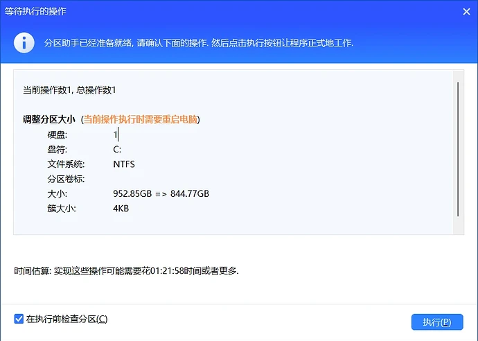

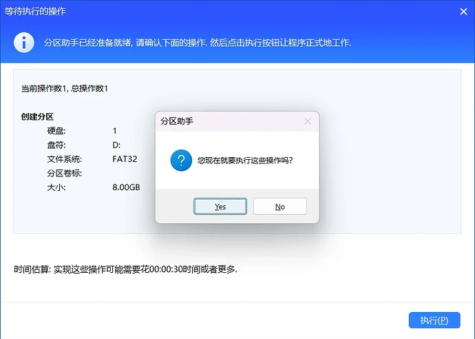

  1. 然后点击确定进行分区,接着在主界面左上角点提交。
  1. 接着点执行。

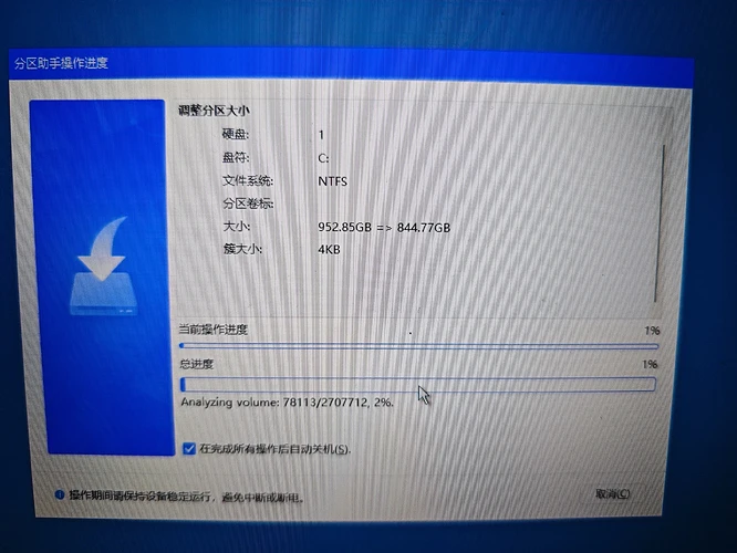

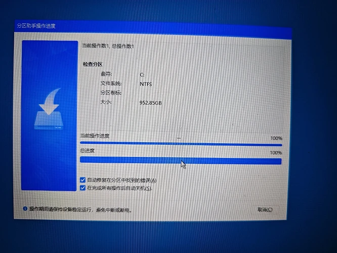

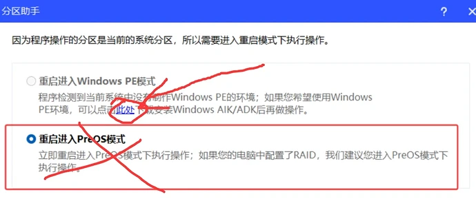

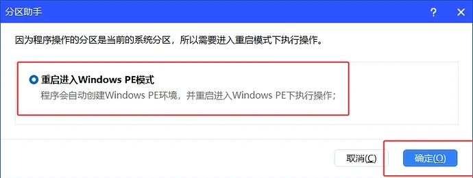

  1. 因为我修改的是C盘,所以需要进入WinPE里进行操作, 如果你不是在C盘操作的,可能不用做这一步 。(如果你不能选择Windows PE这个按钮,请去上方教程看看ADK是否安装成功了?)
等待创建PE结束
他会自动进入PE进行分区操作。
勾上自动修复分区中的错误和勾上完成操作后自动关机,等待进度条结束即可。

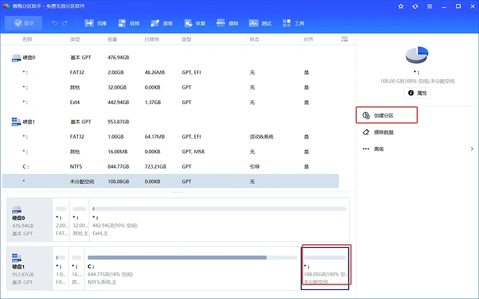

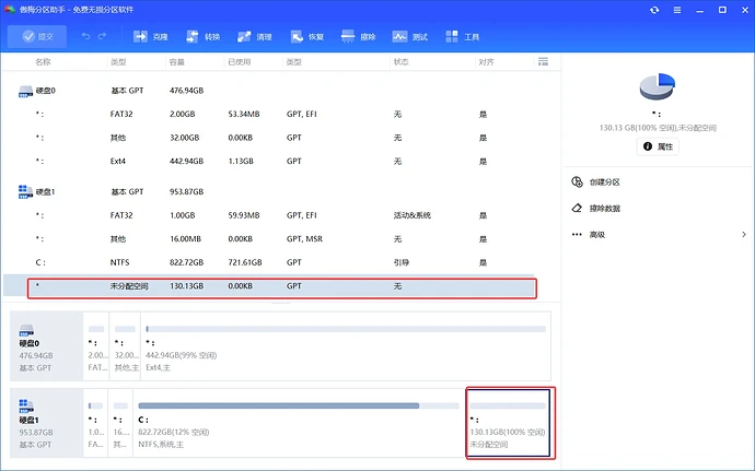

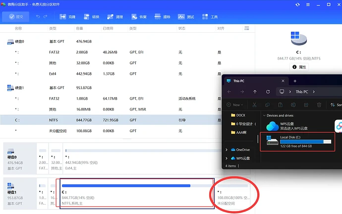

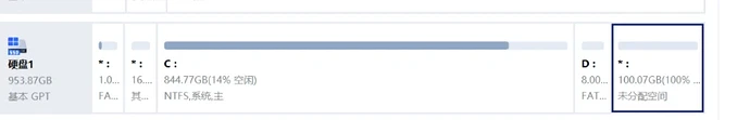

  1. 然后开机就可以看到我压缩的磁盘分区变小了,我的是C盘,如下图。可以看到C盘后面多了一块未分配的空间。

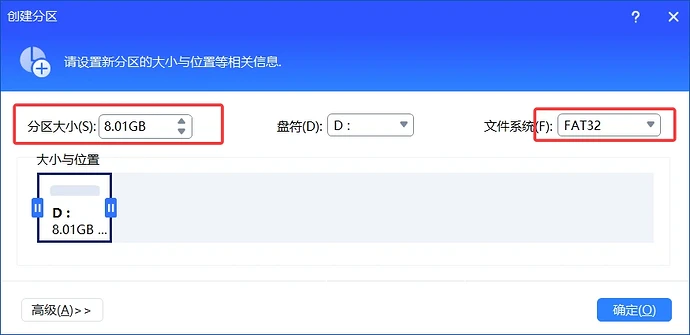

  1. 点击这块未分配的空间,然后点击分区

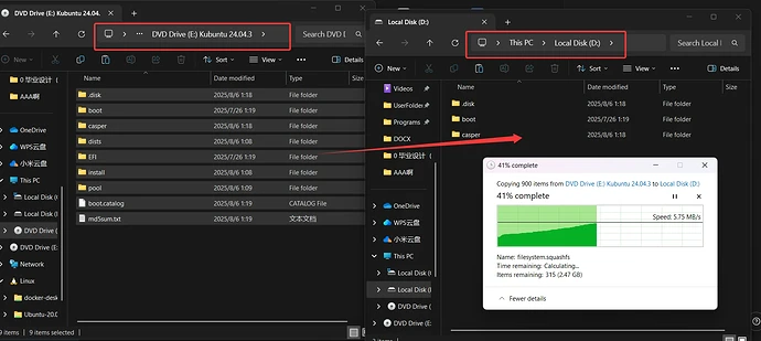

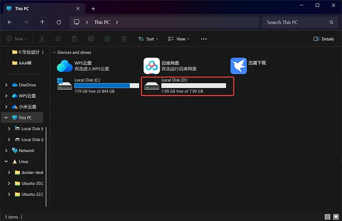

  1. 给他分一个FAT32格式的8GB大小的磁盘分区。(记住盘符是多少,比如我的是D盘)

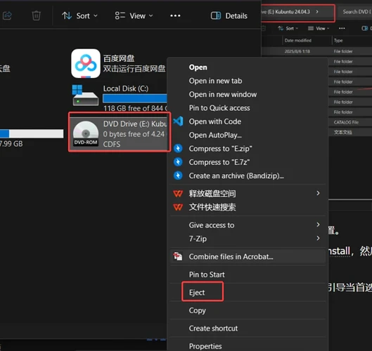

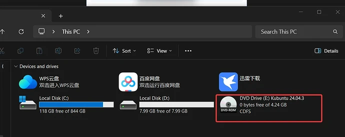

  1. 然后找到你下载的Linux安装介质.iso,双击打开。(或者右键点装载mount)
  1. 然后去此电脑里找到这个被加载的镜像,点进去。
  1. 再打开FAT32格式的这个磁盘分区。
  1. 将镜像里的所有内容全部复制到FAT32的磁盘分区中。
  1. 右键镜像弹出Eject虚拟镜像。

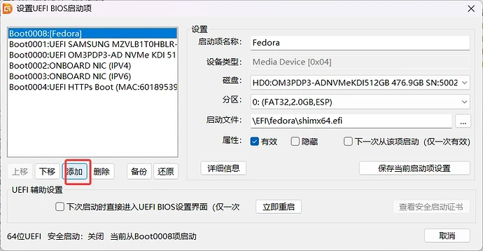

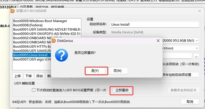

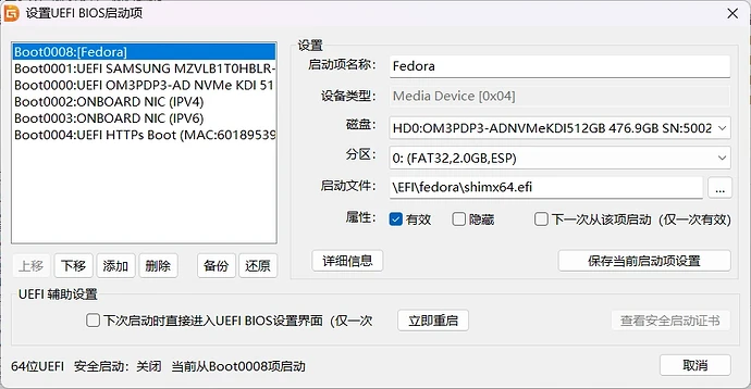

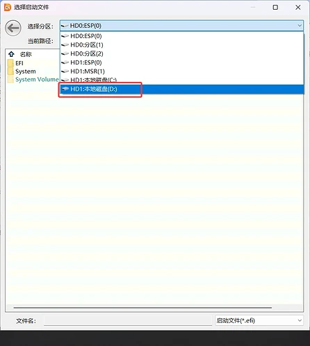

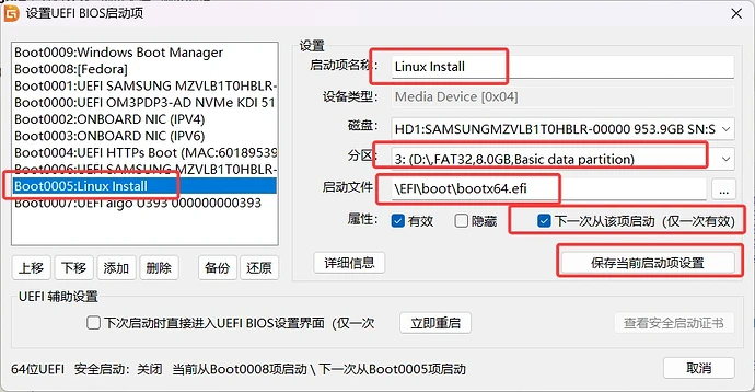

  1. 然后打开DiskGenius,点击导航栏上的工具选项,然后再点设置UEFI BIOS启动项。
  1. 点击添加启动项,文件路径选择刚才Fat32分区(比如我的是D盘)。
  1. 依次找到/EFI/boot/bootx64.efi
  1. 可以命名为Linux Install,点击保存,并选择下一次重启以这个引导当首选项。
  1. 重启,可以看到下方已经进入了Linux安装界面。
重启后是这个样子,说明进入安装界面了。(对于硬盘分区安装方案的场景①的此时已经可以开始安装了,对于还没给Linux预留安装空间的请按电源按键关机并重启回Windows)
如果你安装失败了,你还想进这个安装界面,则在DiskGenius里像上面那样在BIOS UEFI设置里选中引导,勾上下一次从该项启动,然后重启即可。

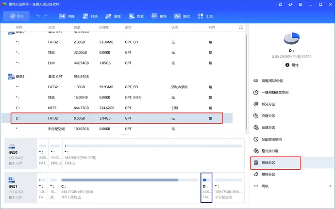

当你使用本地法安装Linux的话,你完成Linux的安装需要删除掉开辟的这8GB的FAT32的空间。
打开傲梅分区助手。
然后再找到C盘,点调整分区。
然后把剩下的空闲空间全部还给C盘。

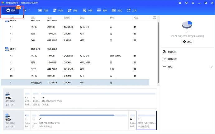

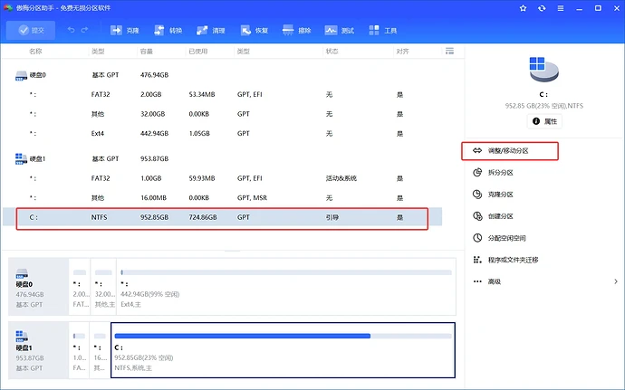

  1. 打开傲梅分区助手。找到你想安装Linux的Windows的硬盘。点移动分区。
  1. 分区后的未分配空间就是你要安装Linux的空间。设置分区大小,或者拖动下面的图形按钮都可以更改分区大小。
  1. 接着点执行。
等待创建PE结束
他会自动进入PE进行分区操作。

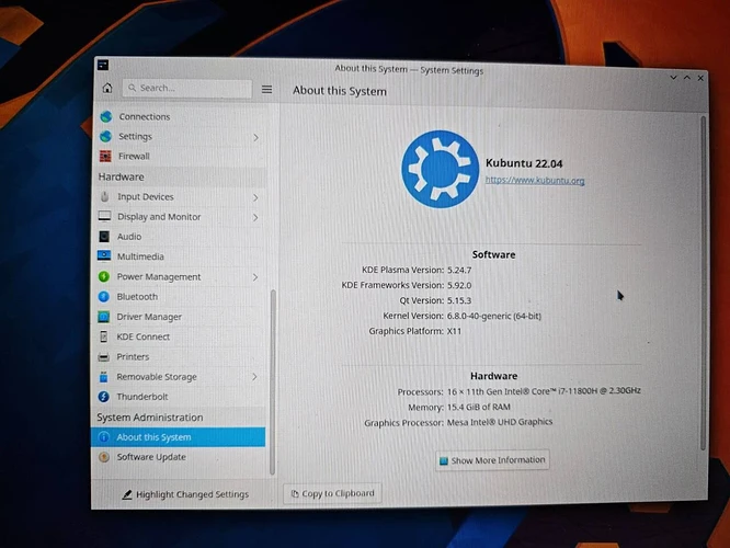

安装Linux
以Kubuntu 22.04(Ubuntu KDE 22.04)为例子,其他发行版差不多其实也。

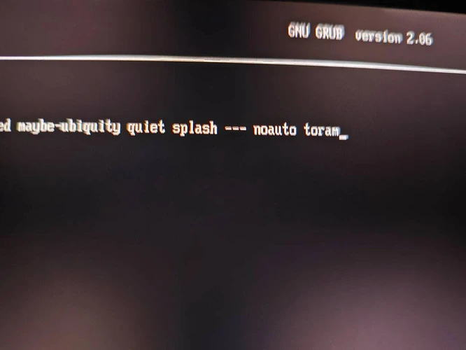

grub设置
在下面这个界面按E。
在这一行后面加上 noauto toram
这个noauto是必须要写的。那个toram如果你电脑内存大于等于16GB(小于8GB谨慎,可能会崩溃),则可以填,这样安装速度会提升200+%,甚至300+%,甚至无上限。
然后按crtl+X启动系统。

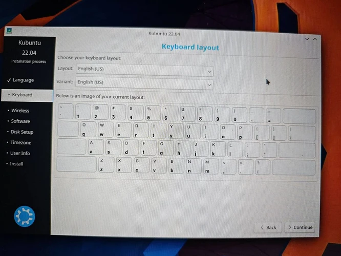

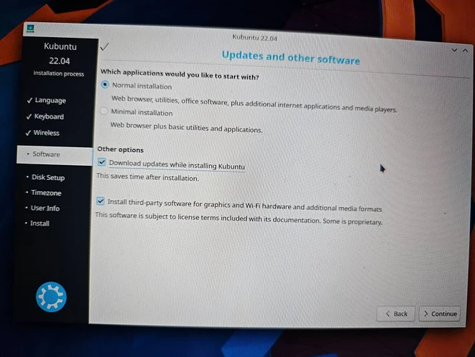

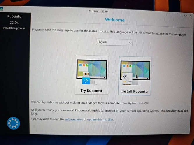

基础安装选项
这里语言一定选择English比较好。(这样/home分区底下所有文件夹都是英文,不会出现中文。)
然后选Install Kubuntu.
点continue

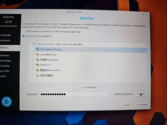

连接网络,先点connect to this network,然后找到wifi名,输入上密码,点右边的connect,出现connected后,点continue.
这里和我选的一样即可。

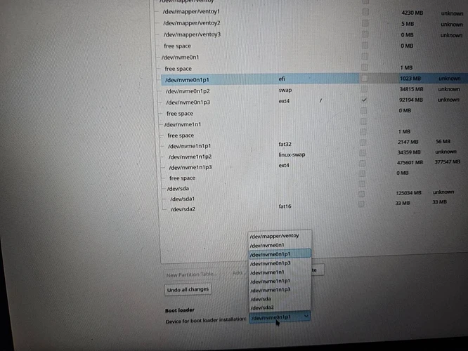

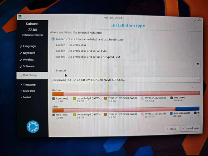

分区设置(重要!!!)
与Windows使用同一个EFI分区
初步设置

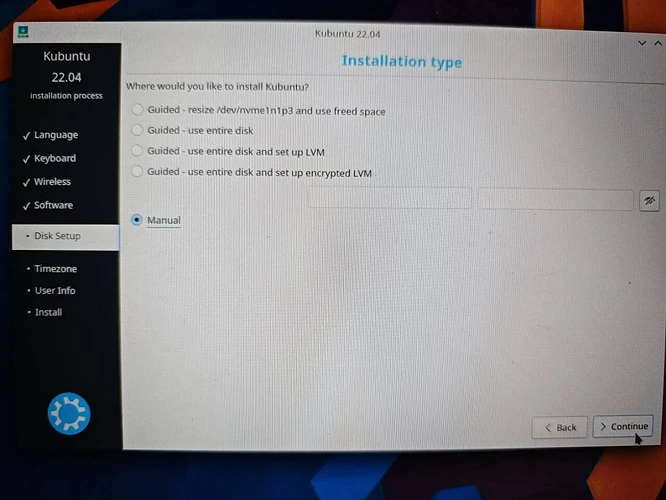

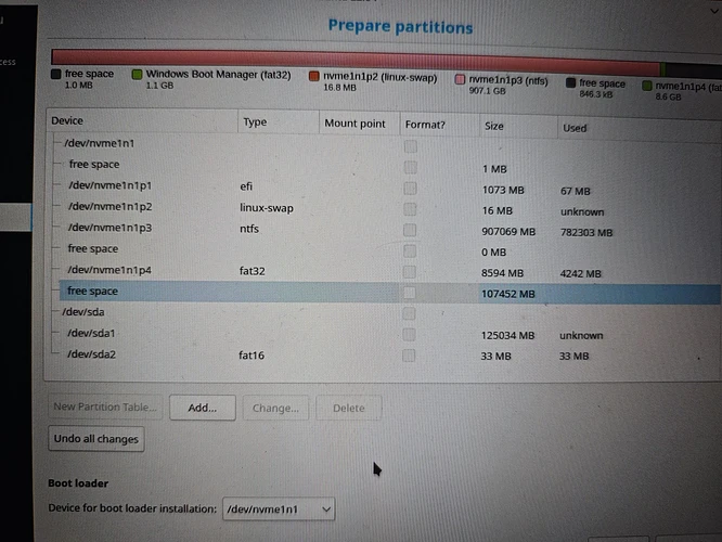

这里选Manual,咱们手动分区。
找到咱们之前预留给Linux的那块磁盘区域,比如我的是预留了100GB的那块区域,大概Size是107452MB,一定别找错磁盘区域了。如果你这里不是free space,那么左键选中,点delete.
swap分区建立

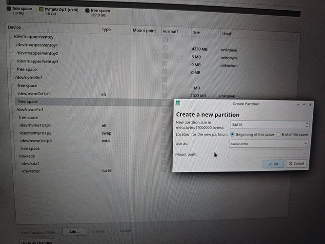

选中这块区域,双击或者点击Add按钮。
use as选swap area.

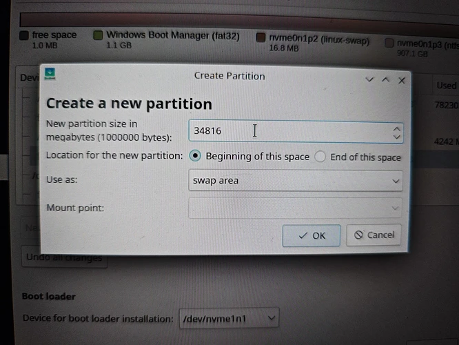

给swap区域分区,这个Size请填写你的内存大小(运存大小)+2GB(单位MB),比如我电脑内存为32GB,那么32+2=34GB,再用34*1024=34816MB,所以填34816.
tips(可以不看):为何要这么做是为了开启Linux的休眠功能,如果你的swap分区大小设置有误,Linux休眠功能可能会出问题。

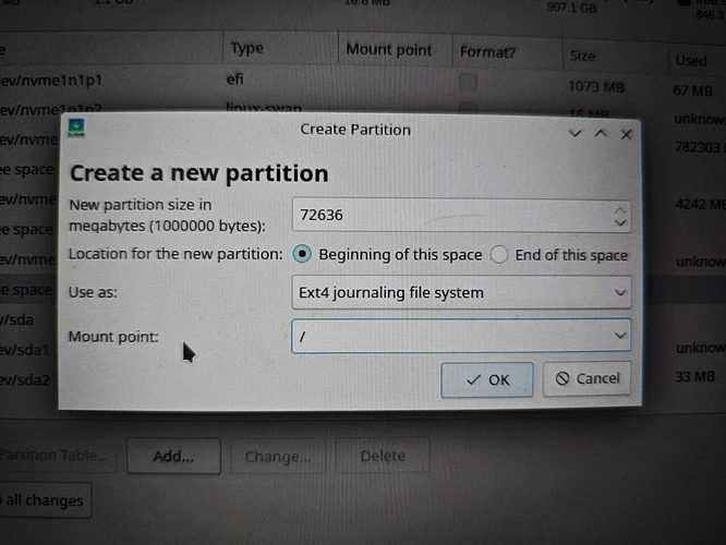

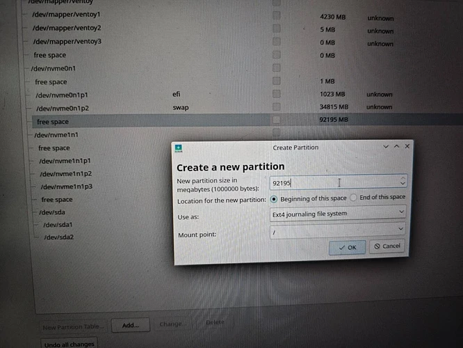

根目录/分区建立
再选中剩余的这块区域,双击或者点击Add按钮。
use as选 ext4
然后挂载点选/(也就是根目录)
Size使用默认的就行(默认就是把剩下的最大容量全给根目录)
取消挂载其他无关分区

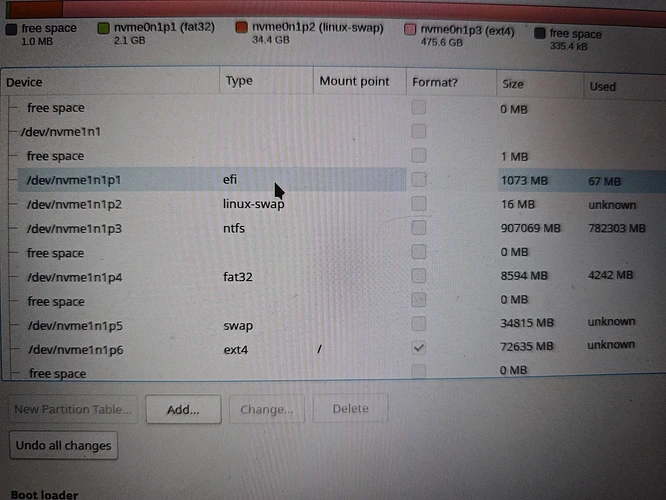

如下图,swap和/已经被创建成功了。
把上图除了efi和刚才创建的那俩分区 的其他分区全部点change更改为do not use the partition.
设置UEFI引导位置
把最下方那个bootloader设置为efi分区的磁盘号。

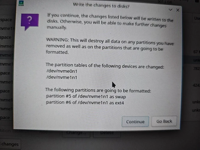

点击右下角Install Now,看看是不是下面只显示修改了swap和ext4俩分区,如果有其他的,说明有无关分区没被取消挂载。

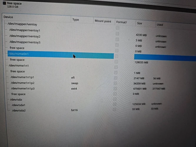

初步设置
这里选Manual,咱们手动分区。
找到咱们预留的空硬盘。(整个硬盘全空,我单独找了个空的128GB的硬盘来写教程,如下图的nvme0n1)

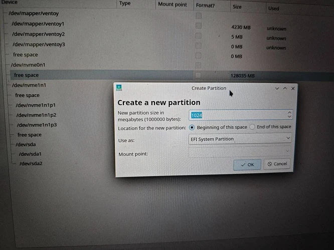

EFI分区建立(比前面的那种方法多一个EFI分区)
双击你的硬盘底下的free space,
然后size设置为1024,use as设置为EFI分区。

取消挂载其他无关分区

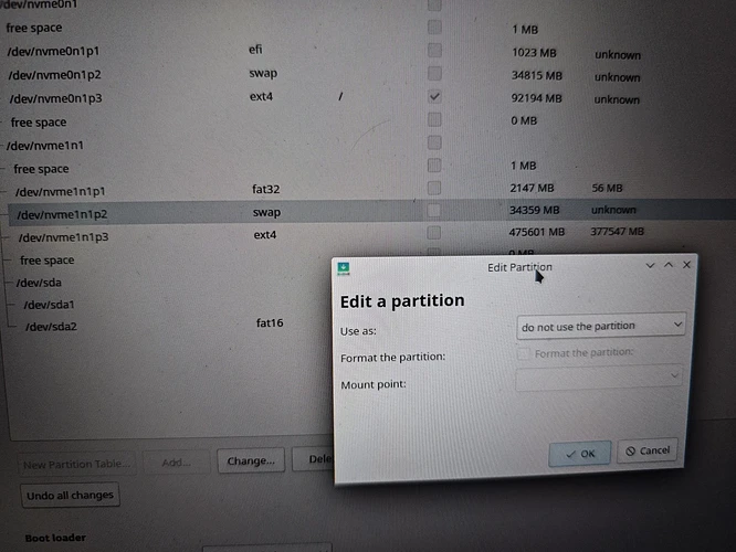

把上图除了刚才创建的efi,swap,根目录/ 的其他分区全部点change更改为do not use the partition.
设置UEFI引导位置
把最下方那个bootloader设置为efi分区的磁盘号。比如我这里是nvme0n1p1。
点击右下角Install Now,看看是不是下面只显示修改了efi,swap和ext4仨分区,如果有其他的,说明有无关分区没被取消挂载。

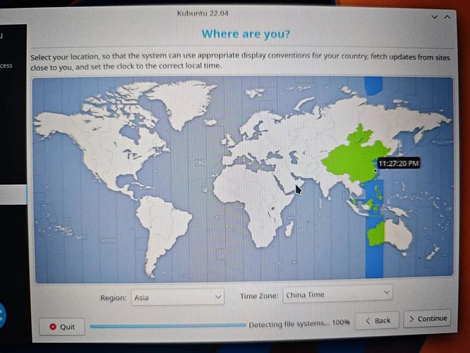

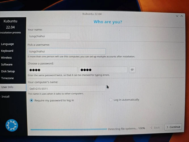

时区选个东八区的就行。默认应该是中国上海:china:时间,也可以选中国香港:hong_kong_sar_china:,中国台湾:china:时间都可以。
用户名设置为英文开头的就行,我这里是tungchiahui
密码选个简单点的,纯数字的,因为以后要经常输入,所以尽可能简单点。
电脑名字随便起,英文开头就行。

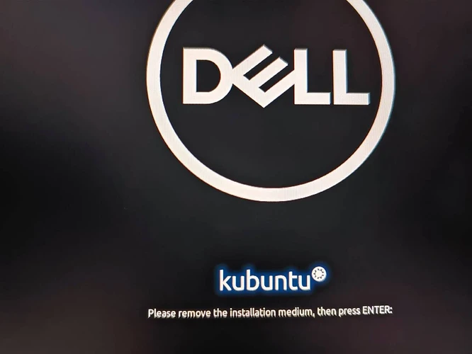

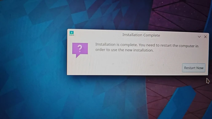

重启。
如果你是U盘法,请拔掉U盘(大部分情况不拔也行,只要你的开机首选项不是U盘),然后点回车重启
开机啦!

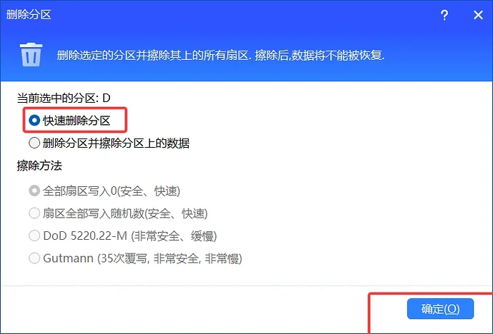

彻底删除Linux
分区格式化

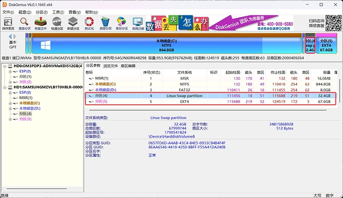

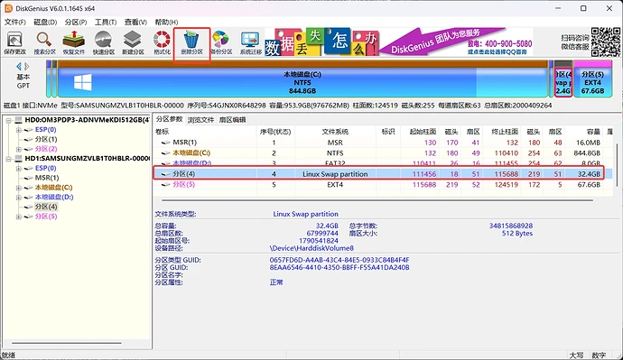

打开diskgenius,找到给Linux分的盘。
挨个选中,点删除分区。
点保存更改。

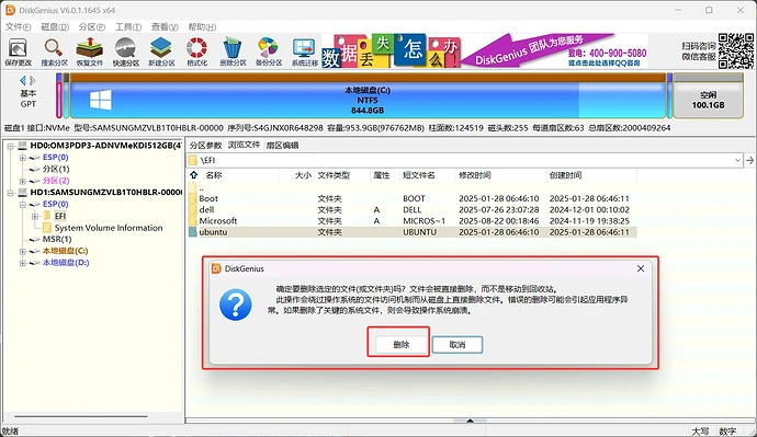

引导删除

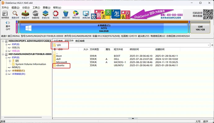

和Windows共用EFI
打开DiskGenius双击Windows的ESP分区。
进入EFI文件夹,找到ubuntu文件夹,右键强制删除
然后后面不管给你啥警告,一直点删除,和确定删除等字眼。
这样引导就删除完毕了。

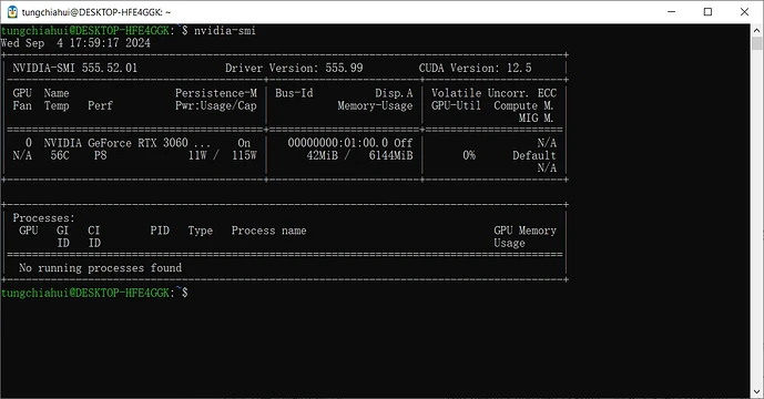

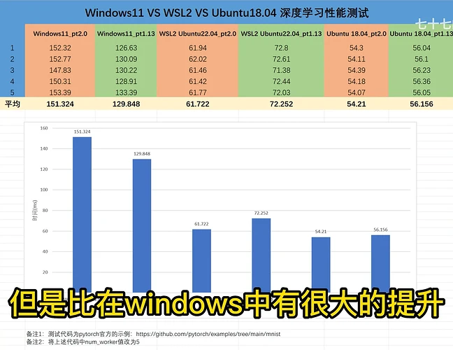

      2. 性能损耗极低。且比在Windows上跑深度性能 强非常非常多; (如下图,时间的数值越低证明性能越高)

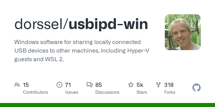

      3. 非常方便调用USB设备,可以USB直通;

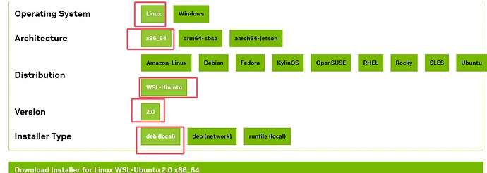

      4. 非常方便使用英伟达显卡的CUDA与cuDNN;

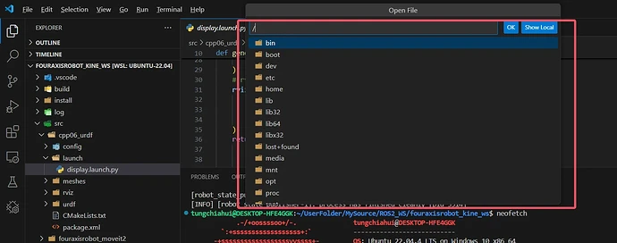

      6. WSL2中甚至可以在Linux的终端中使用Windows软件;

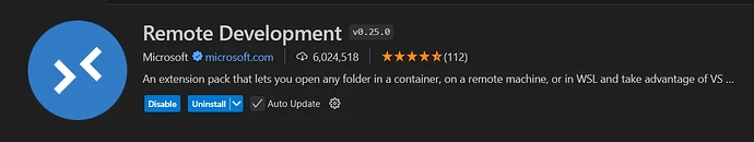

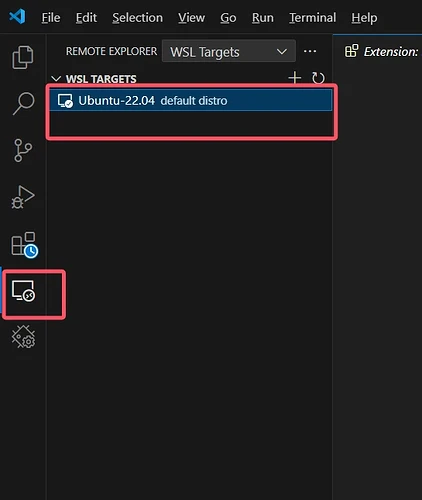

      7. 非常方便使用Windows的VScode远程开发;

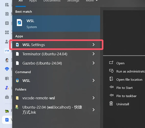

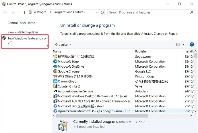

启动WSL2子系统和虚拟平台

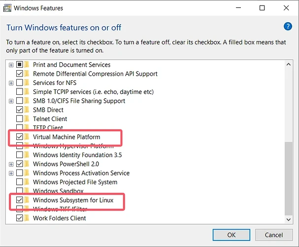

  1. 方法一(图形界面)
用Win+R输入appwiz.cpl:
点击OK进入 程序和功能/Programs and Features 界面,点击 启用或关闭Windows功能/Turn Windows features on or off :
选择 适用于Linux的Windows子系统/Windows Subsystem for Linux 和 虚拟机平台/Virtual Machine Platform 功能:

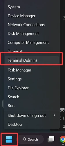

用管理员权限打开powershell
升级WSL并设置默认版本为WSL2

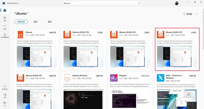

安装Linux发行版
  1. 方式一(商店下载,推荐,网速快,不用翻)
直接打开Microsoft Store搜索对应的发行版下载即可(比如Ubuntu 22.04 LTS)

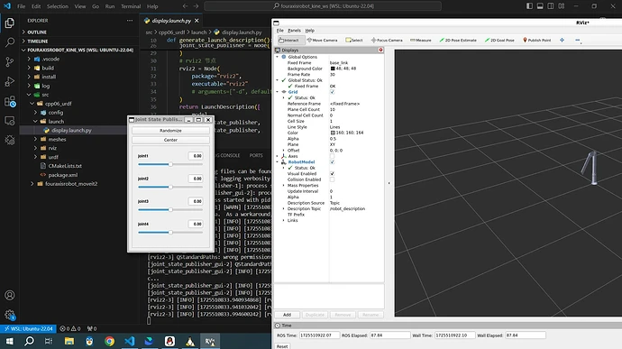

要是跑ROS1建议20.04LTS.
ROS2的话更建议用22.04LTS,对于初学者来说,教程多才是最好的,ROS2 Humble和ROS2 Jazzy在gazebo上区别还是很大的,先学教程多的,以后可以慢慢再转Jazzy。

输出Version为2即正常

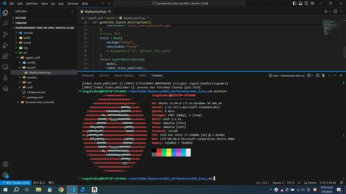

设置用户名与密码
直接在Powershell里输入wsl命令进入子系统
# 进入子系统
wsl
输入用户名(随便设置,建议字母+数字,或者纯字母)
输入密码(建议低于6位的数字,并且在输入密码时,终端上不会显示输入的字符,但是已经正常输入了)

如果出现问题,就卸载wsl2出问题的发行版
第一步在powershell里输入下列命令查询发行版信息。
wsl -l -v
第二步在微软应用商店将Ubuntu卸载。(该步一般可以省略)
第三步要敲下方命令进行注销:
wsl --unregister 发行版名称
第四步可以从安装发行版这步重新装。
配置各种环境
换源
(同实体机LINUX,往下找教程)
英伟达显卡
显卡驱动
不用安装,只要你的Windows安装了驱动,你的WSL2就已经安装好驱动了。

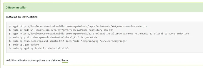

CUDA
在下方的网站,选择合适的版本。
(同实体机LINUX,往下找教程,唯一与实体机不同的地方如下图)

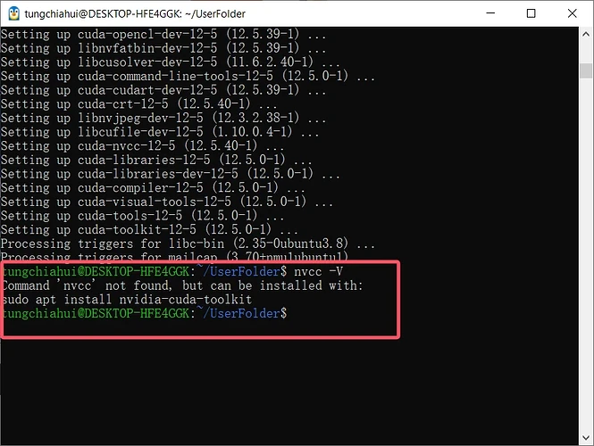

挨行敲一遍

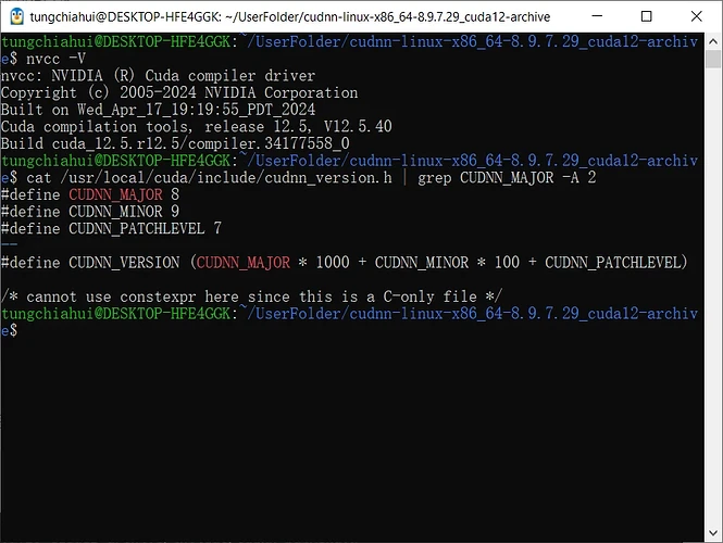

敲完后,输入nvcc -V检测是否安装成功,如果出现下图,证明没配置环境。
(请详看下方教程的安装CUDA的配置环境来看如何配置环境)

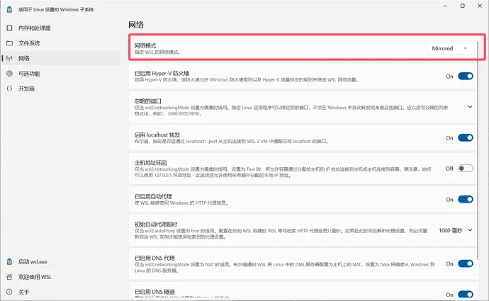

配置网络
WSL2默认是NAT模式,也就是拿Windows当网关,WSL2是Windows的下级设备,这样的话,WSL2和Windows并不处于同一网段,WSL2只能和Windows以及Windows的上游设备进行通信,无法与和Windows同局域网的同网段设备进行通信。想要和同网段的ROS、ROS2设备进行通信,只能要么端口转发,要么设置DDS,都是非常麻烦的。
WSL2还提供了好几种模式,有一个模式叫Mirrored模式 (Windows 10 22H2及以上才能开启) ,相当于Docker的--network host,这种方式是让WSL2和Windows使用相同的IP,这样的话,不论是WSL2还是Windows都可以访问同网段的局域网设备了。
重启WSL2
wsl --shutdown
wsl

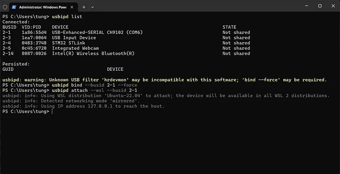

USB直通
直通的USB设备只供WSL2使用,应该Windows是没法使用的,如果想使用,请解绑(关闭直通)。

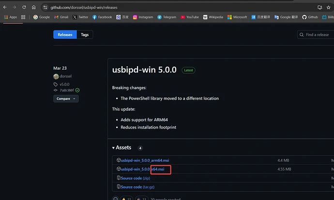

首先现在电脑上安装usbipd,下面是github链接,进去点releases。
点击x64.msi下载并安装。
安装完后,然后开启你的WSL2
右键开始菜单,选择终端(以管理员身份运行)

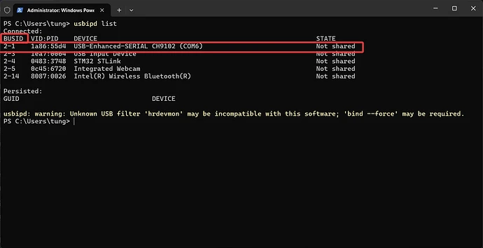

列出设备
usbipd list
下图这个busid为2-1的就是我的目标。
绑定并链接设备,这个2-1要换成你对应的busid
usbipd bind --busid 2-1 --force
usbipd attach --wsl --busid 2-1

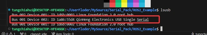

然后在wsl中的终端里查看设备。
lsusb
ls /dev
如果你中途插拔了USB,WSL2找不到了的话,请解绑设备。
usbipd unbind --busid 2-1
然后再像上方那样重新绑定即可。
VScode远程开发
(一定要把工程放在Linux中开发,别放在Win磁盘中,否则I/O效率会很低)
安装该插件(WSL2有自己的远程开发插件,无需使用SSH)。
连接WSL2
远程开发成功。
