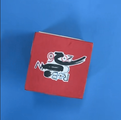

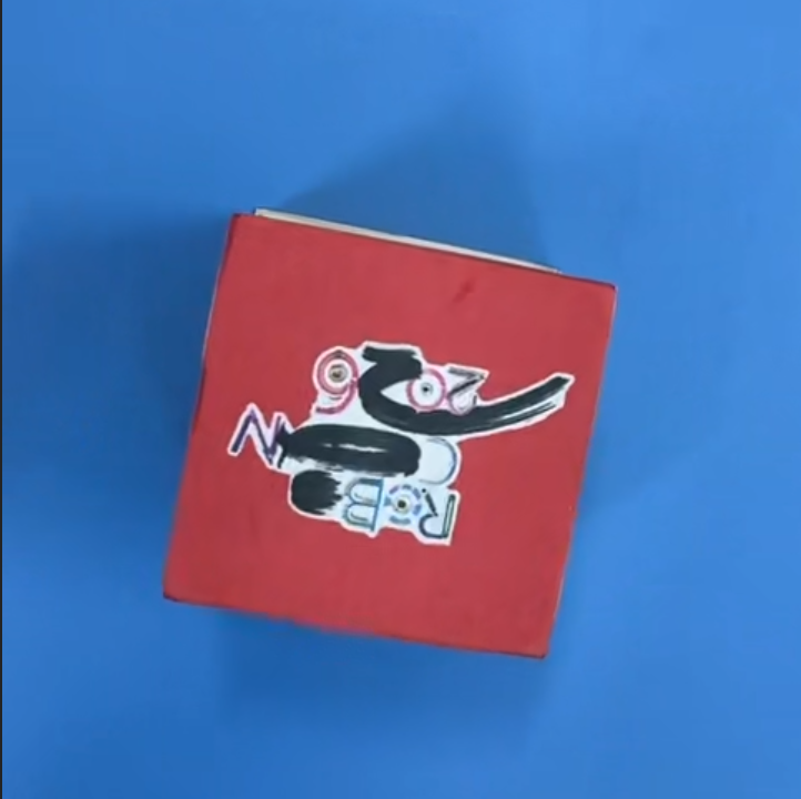

1.素材采集(以下用R_R1为例)

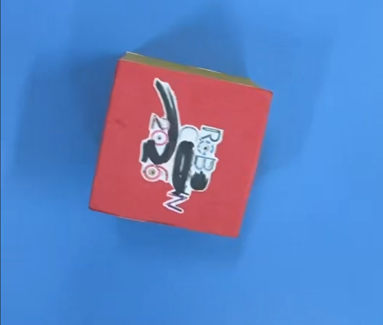

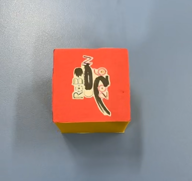

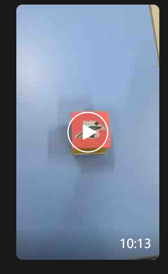

1.1录视频:(也可自行选择拍照)
一个字符面录制十分钟左右视频,不同角度不同光影,纯色背景。如图:
1.2裁剪:

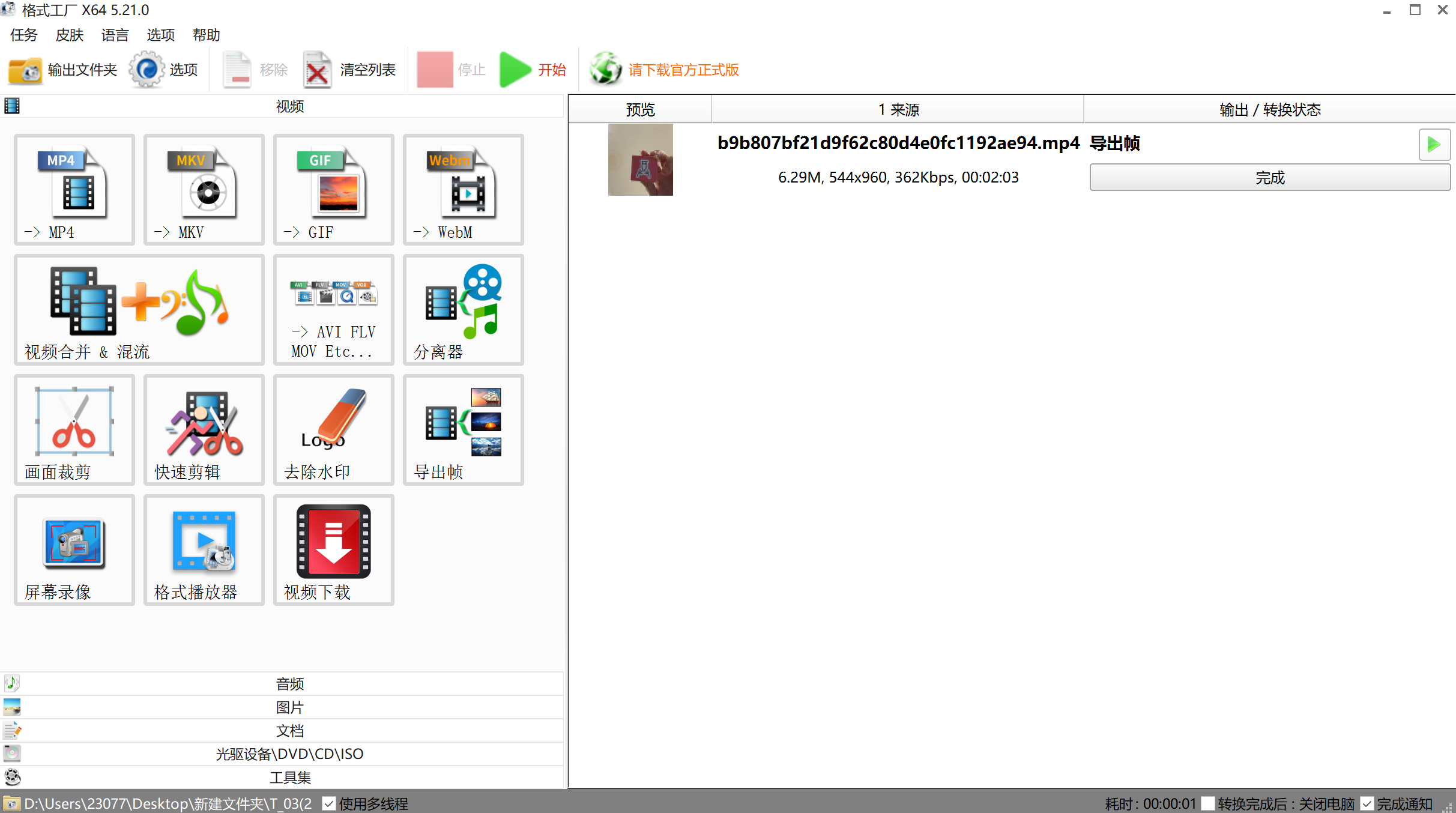

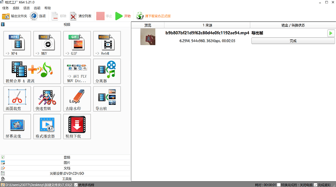

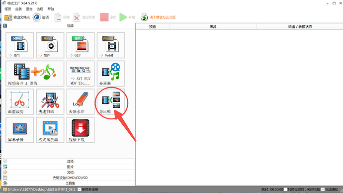

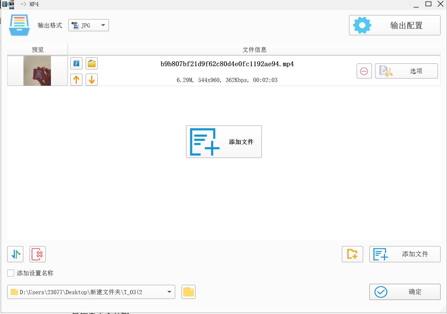

1.3转照片:
通过格式工厂转出帧。如图:
点击导出帧。
然后添加文件,选择我们需要转成照片的视频,点击确定。
最后点击▲开始。
完成后,能在左上角输出文件夹找到照片。十分钟能导六百多张照片。

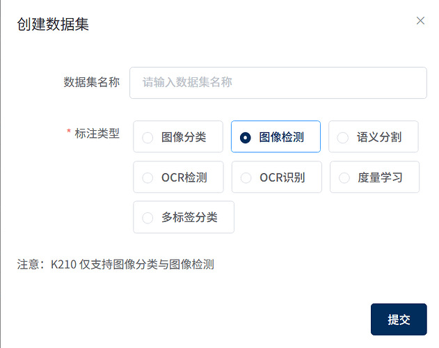

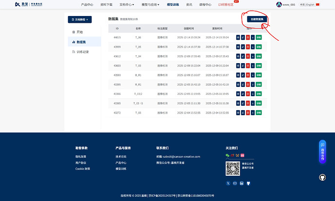

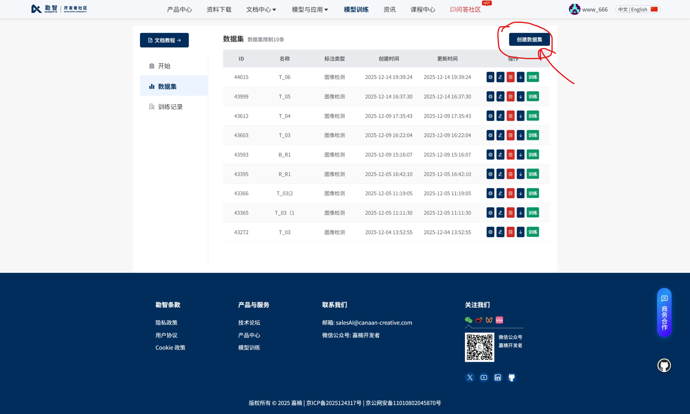

2.1创建数据集:

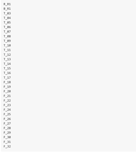

点击创建数据集。如图:
数据集名称为pdf对应标签。如下:
标注类型为:图像检测。最后提交**。**

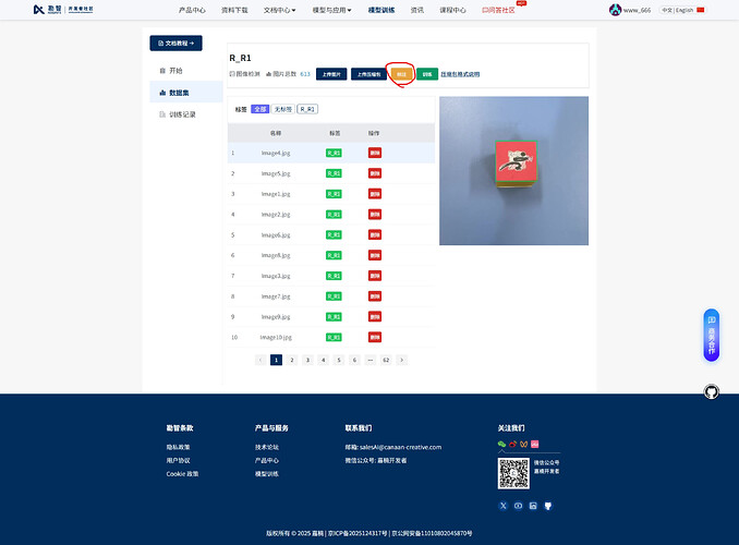

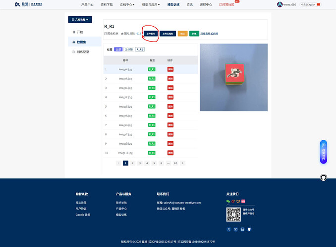

2.2导入图片
点击配置。
点击上传图片。图片为上面转出的六百多张图片。

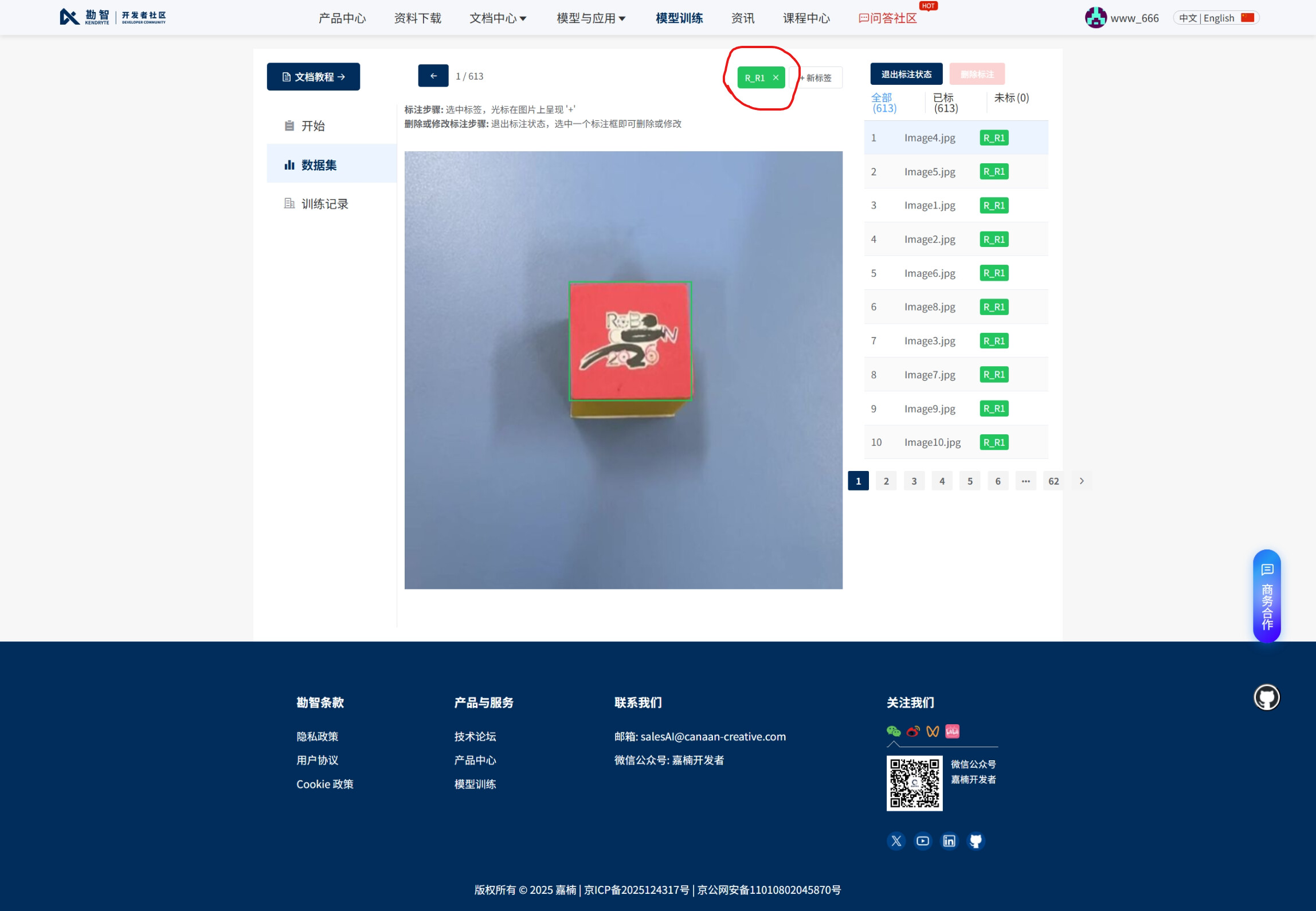

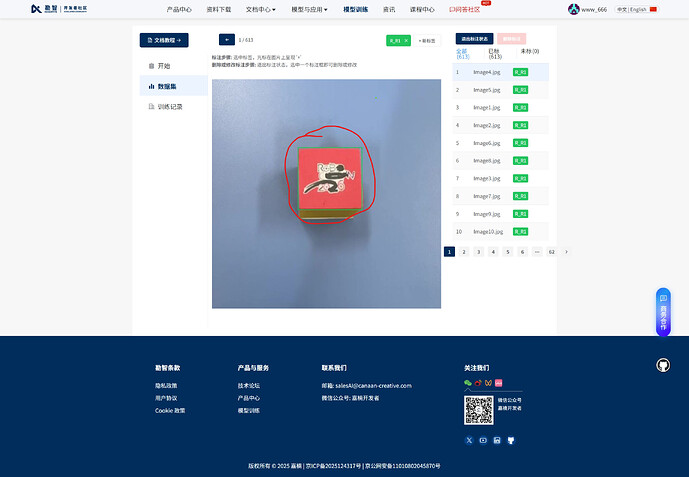

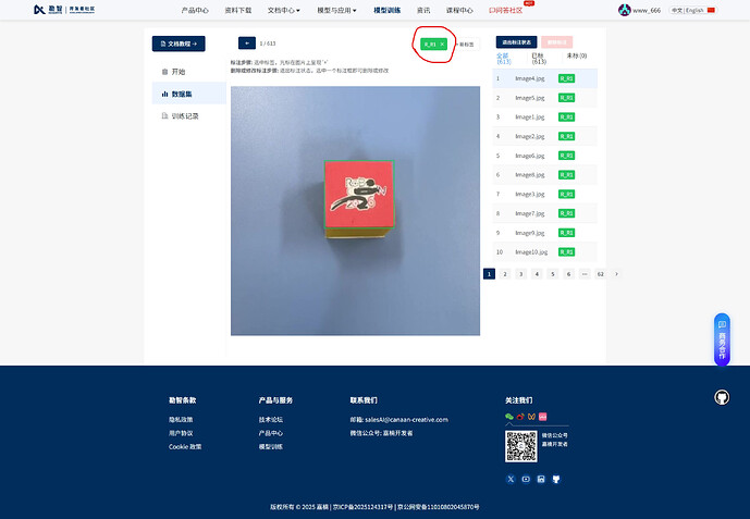

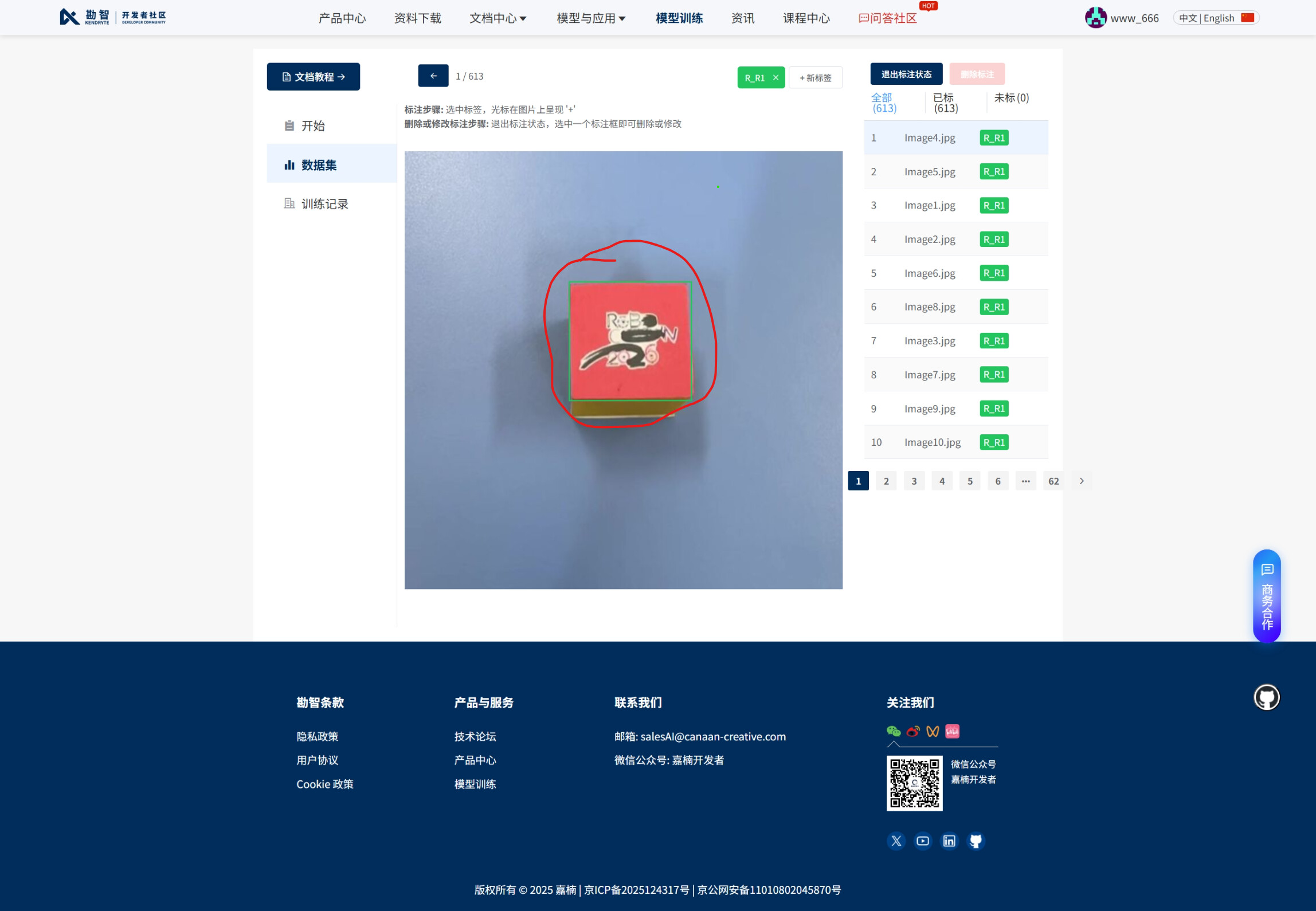

2.3标注:
点击标注。
点击+新标签,然后输入字符对应标签名。
当标签为绿色时,即为标注状态。
在标注状态下,标注需用框框将整个字符贴面完全框住。如下图绿框将红色贴面完全框住:
标完即完成。

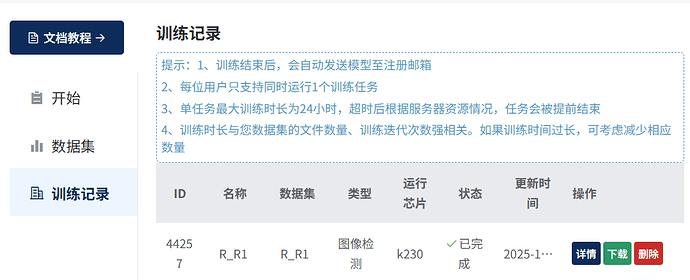

3数据处理:

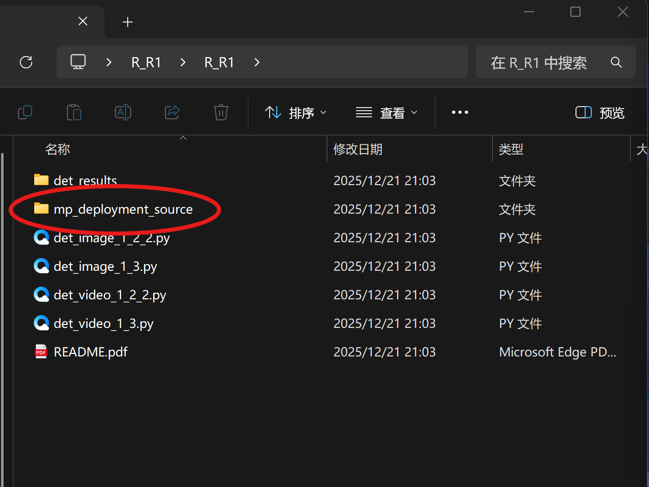

训练完成后,能在训练记录找到结果。训练六百张照片大概能得到六十张有标注的照片。
点击训练记录,点击下载。
在下载的文件夹中找到上面下载的解压包。

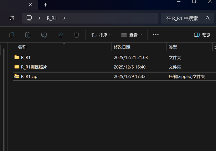

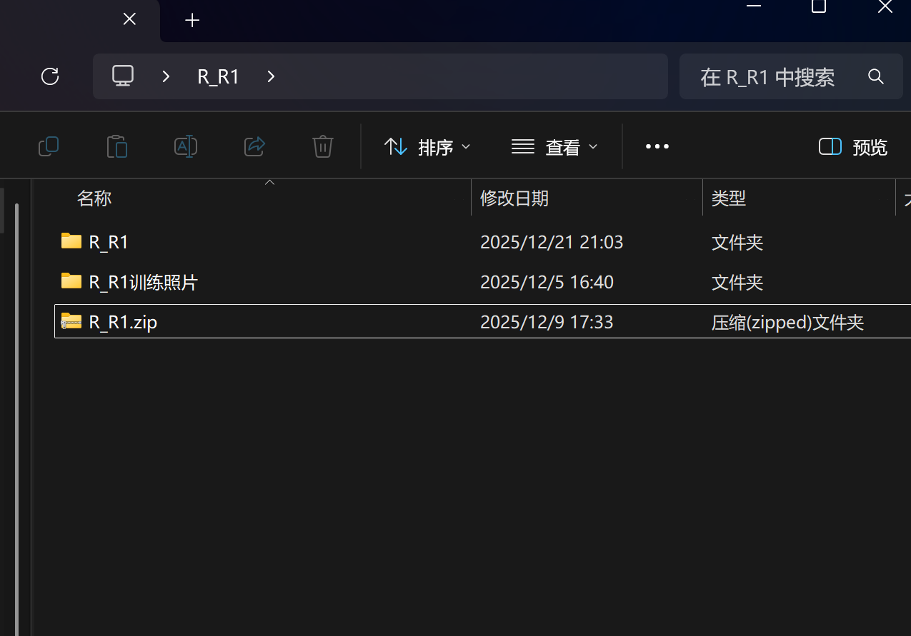

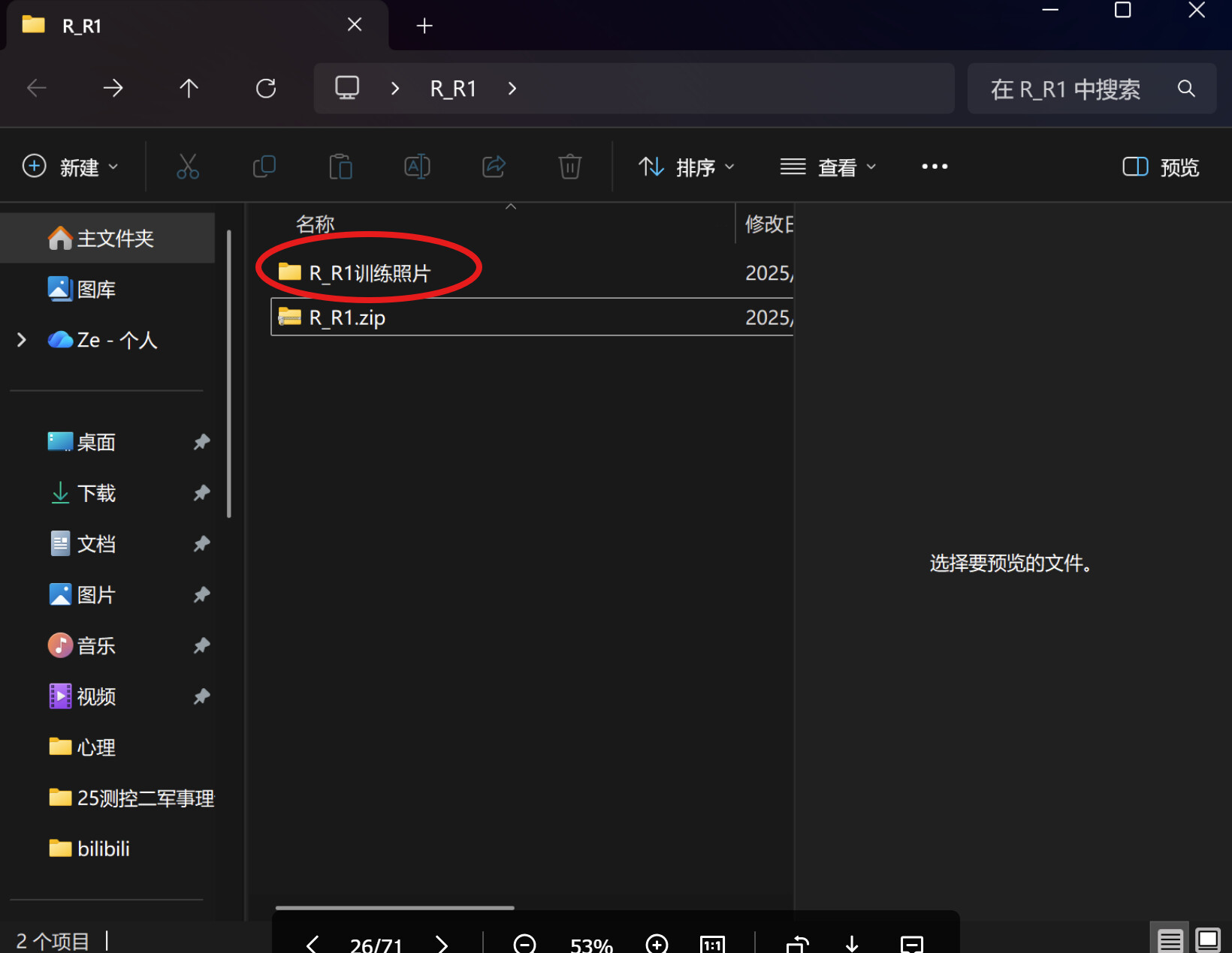

将下载的解压包与存放之前导出照片的文件夹放在一个文件夹内。将压缩包解压。如图。
标注的cls_results和model可在发到邮箱也可在训练记录下载。大概会出百分之十的正确标注图片。根据协作PDF要求,标注图片每个字符>50张。

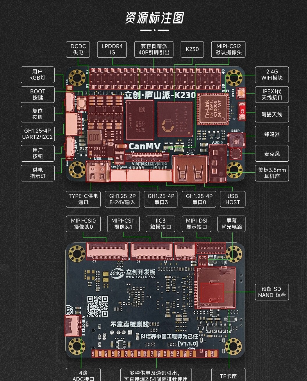

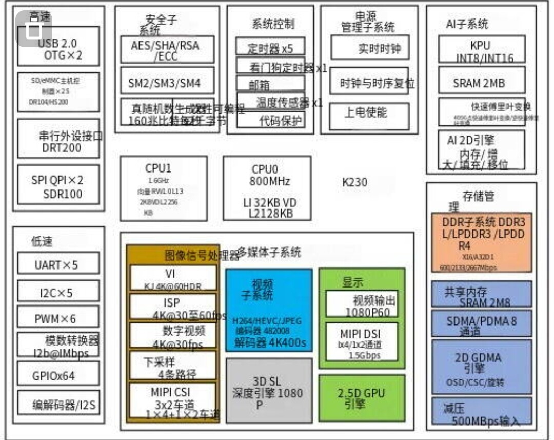

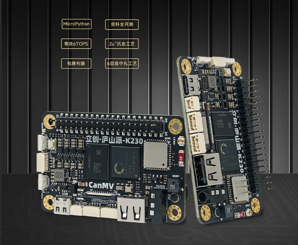

庐山派-K230-CanMV开发板 K230 芯片是一款基于 RISC-V 架构的端侧 AIoT 芯片,具有高精度、低延迟、高性能、超低功耗、快速启动等特点,可广泛适用于各类智能产品场景,如边缘侧大模型多模态接入终端、3D 结构光深度感知模组、交互型机器人、开源硬件、智能制造、智能家居、智能教育硬件等众多领域。
1.1基本使用情况
  1. 超高性价比的AI视觉开发板。以嘉楠科技Kendryte系列AloT芯片中的最新一代SoC芯片K230为主控芯片,支持三路摄像头同时输入,典型网络下的推理能力可达K210的13.7倍,等效6TOPS算力。
  2. 支持CanMV,可以直接使用MicroPython编程,简单易用。可作为AI与边缘计算平台 。
  3. 助力电赛,强于电赛传统老视觉方案十倍以上,不再需要因像素模糊而妥协,也不需要因为性能限制导致需要反复优化代码。
  4. 软硬件资料全开源,提供配套入门手册和CanMV固件,包含130+应用案例。
1.2硬件参数和可支持效果

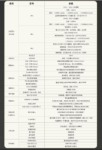

  1. 硬件参数
  1. 可支持效果

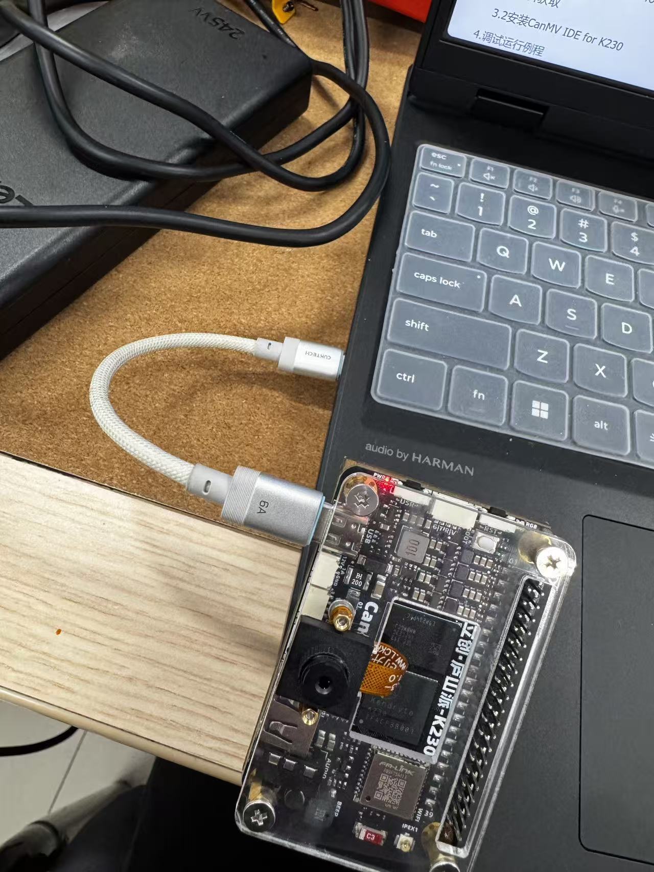

K230视觉模块可以通过Type-C数据线供电,或者通过通讯接口供电,供电电压为5V。豪华版(带屏幕)运行AI例程时工作电流大约为0.8A,标准版(不带屏幕)运行AI例程工作电流大约为0.6A。由于功耗比较大,建议连接电脑时选择USB3.0接口,也可以通过Type-C数据线连接5V1A、5V2A或5V3A的手机适配器供电。

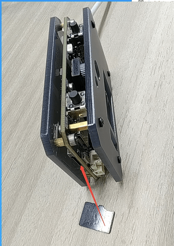

如果购买的套餐不带TF卡,则需要自己准备一张大于4G的TF卡,烧录固件到TF卡,再将TF卡插入TF卡槽才可以使用K230视觉模块。如果购买的套餐有带TF卡,则出厂已经烧录好固件,插上TF卡槽即可使用。

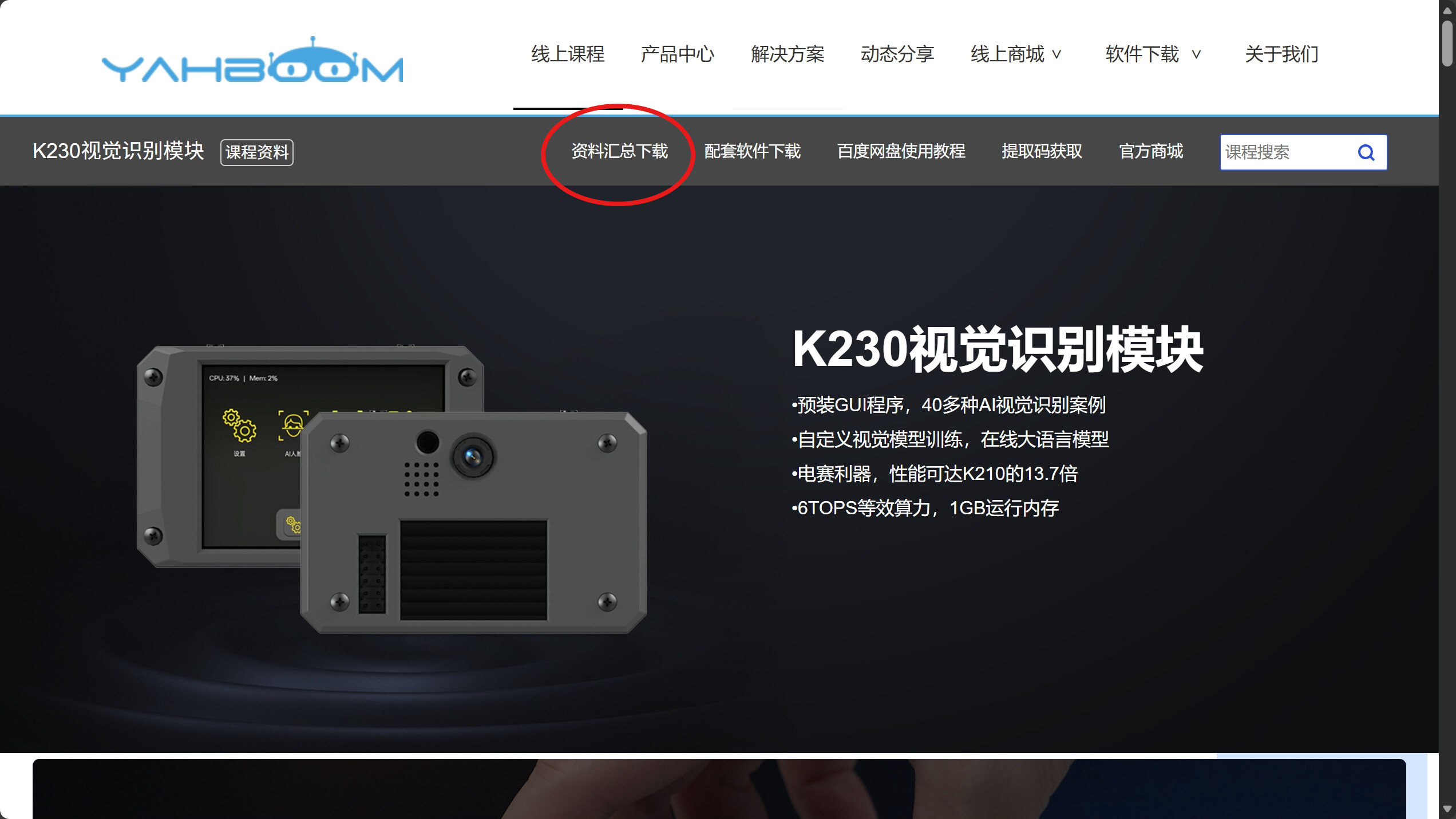

2.3下载固件

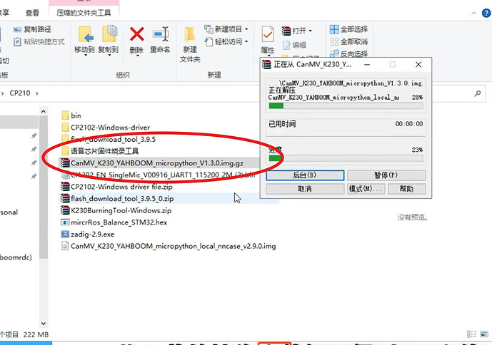

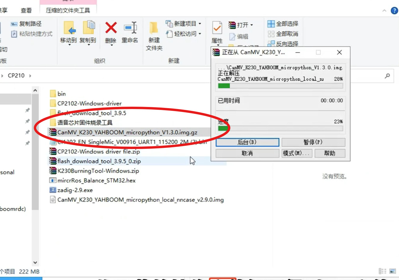

从K230视觉模块资料中下载出厂固件,名称为:CanMV_K230_YAHBOOM_micropython_Vx.x.x.img.gz
其中Vx.x.x为版本号。
K230视觉识别模块资料地址:K230视觉识别模块 提取码:pmff
解压文件后,得到固件,名称为:CanMV_K230_YAHBOOM_micropython_local_nncase_v2.9.0.img。

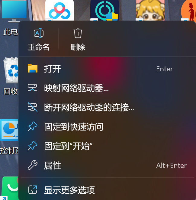

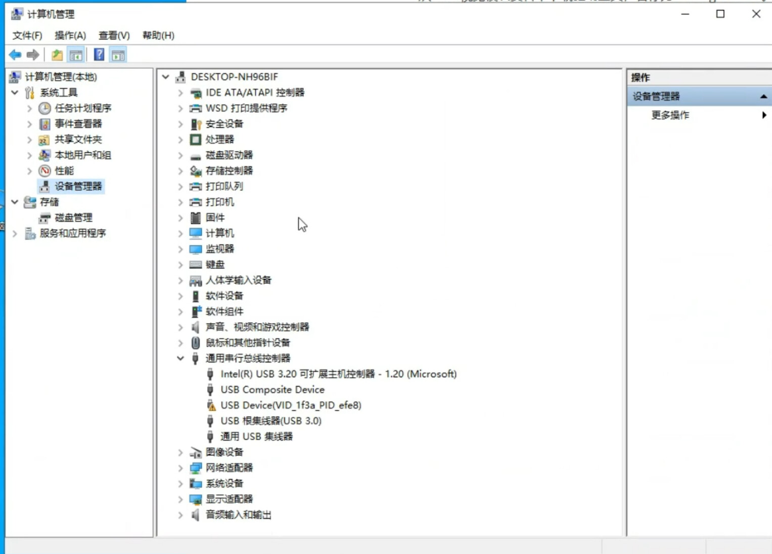

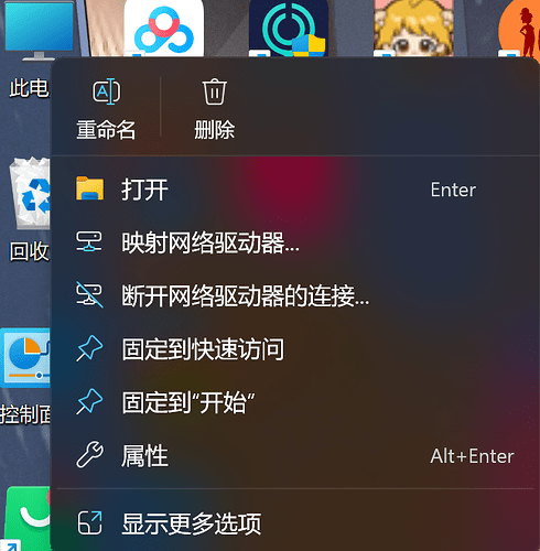

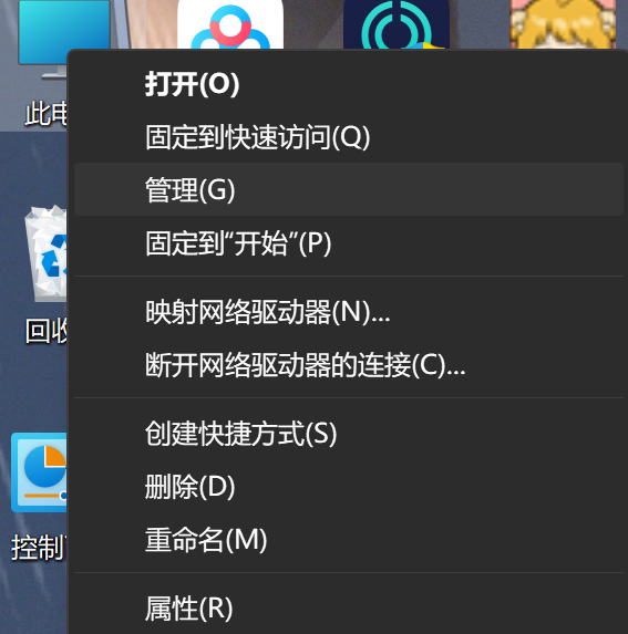

打开电脑设备管理器:
鼠标右键点击此电脑,点击显示更多选项,点击管理。
点击设备管理器,点击其他设备。
如果是首次连接,在设备管理器会显示K230 USB Boot Device为感叹号,需要先K230安装驱动。
注意:由于K230视觉模块功耗比较大,所以请使用USB3.0接口连接设备。

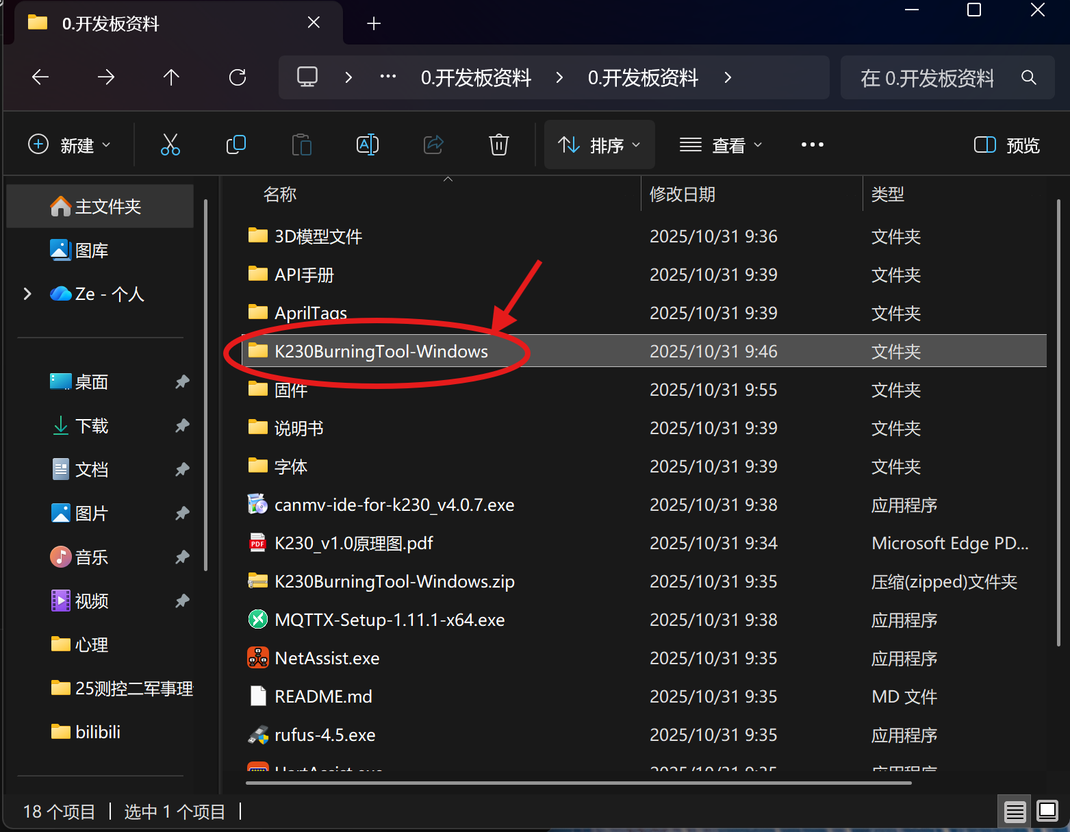

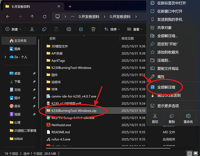

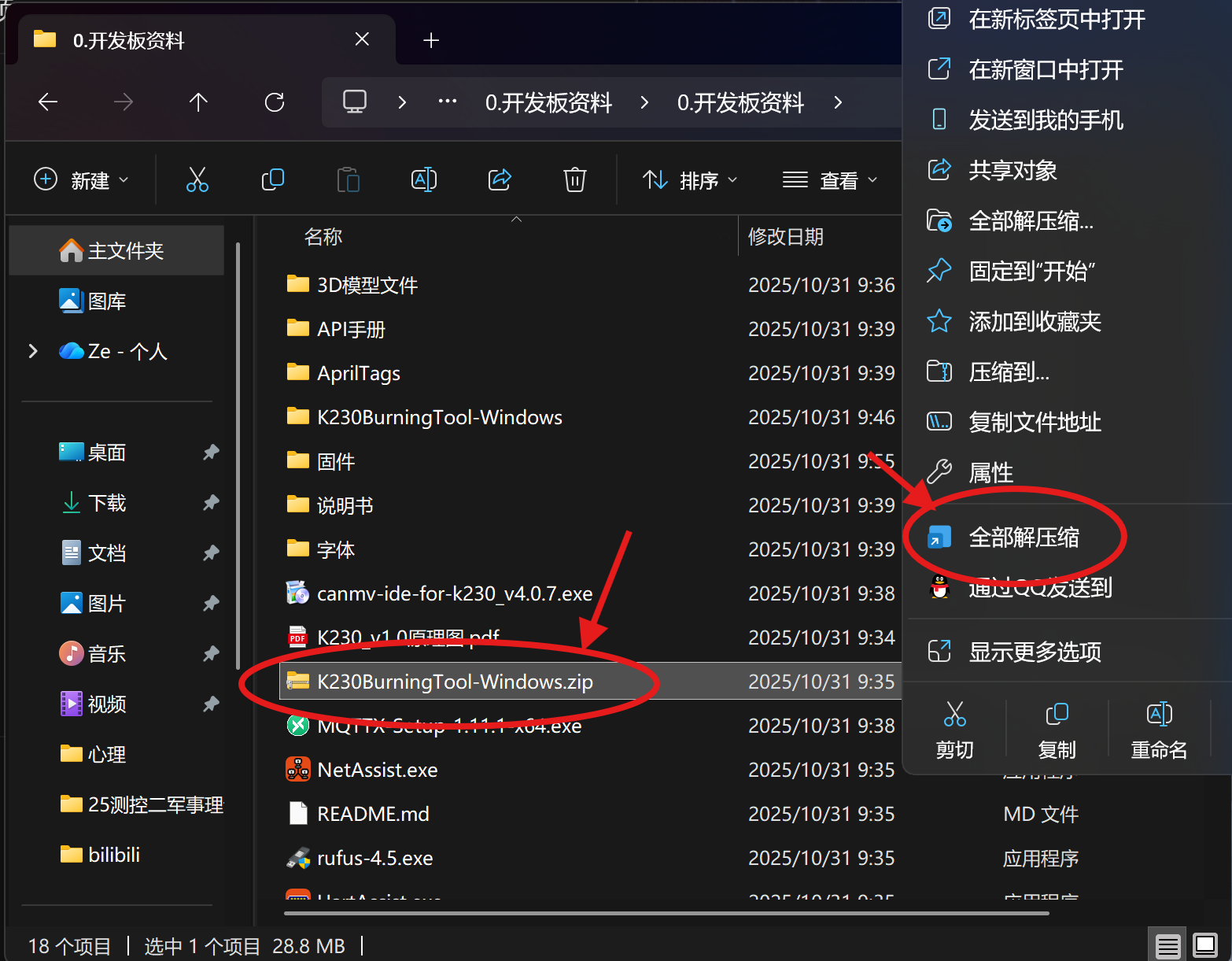

从K230视觉模块资料中下载驱动工具,名称为:K230BurningTool-Windows.zip
打开我们的开发板资料,解压出烧录工具驱动包。
双击运行文件,选择K230 USB Boot Device,然后点击Install Driver开始安装驱动。

将k230连接到电脑USB端口,并且不安装sd卡。

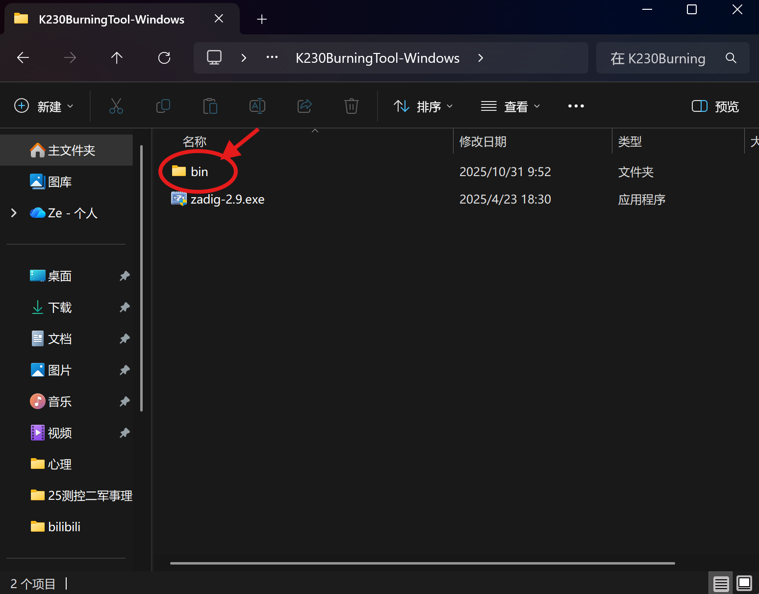

从K230视觉模块资料中下载烧录工具,名称为:K230BurningTool-Windows.zip
解压文件后,找到K230BurningTool.exe文件,双击打开即可。
注意解压的路径不要有中文。

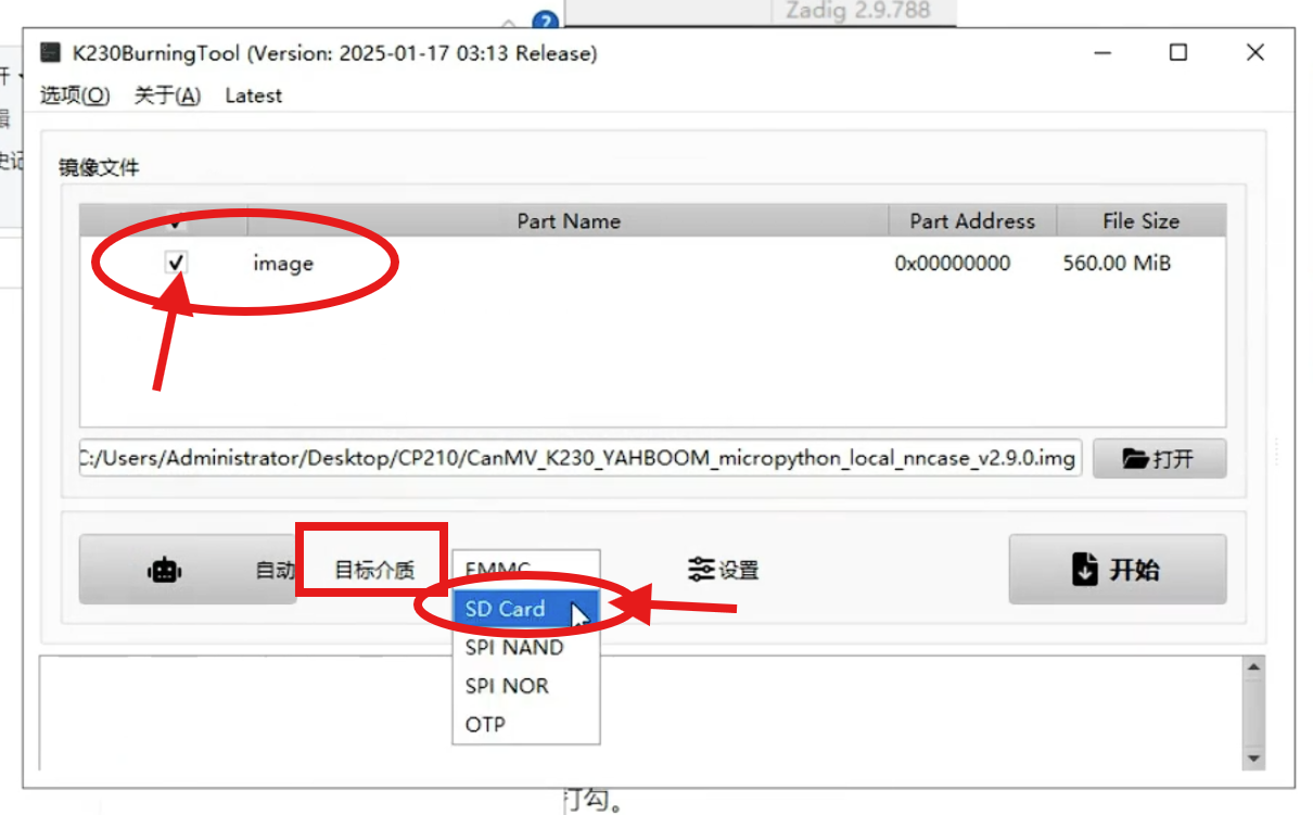

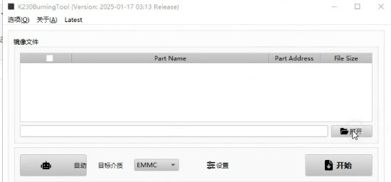

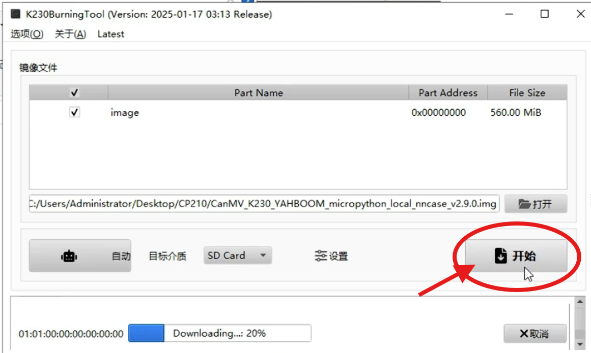

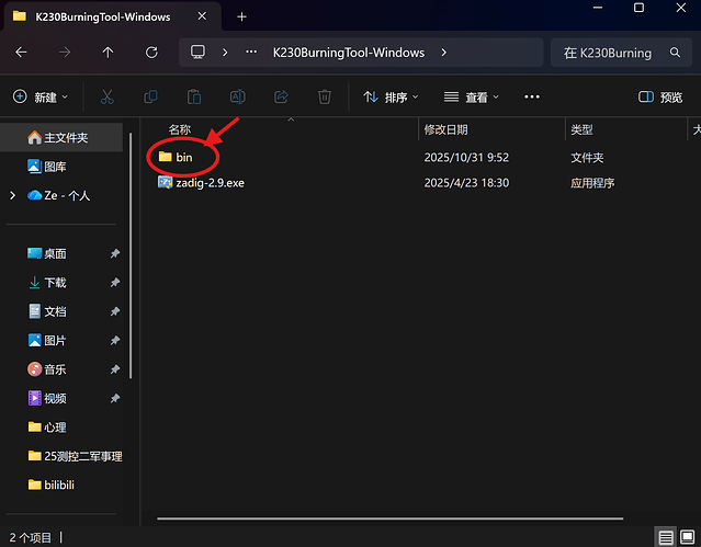

打开开发板资料,点击烧录工具,点击bin,双击打开烧录工具,

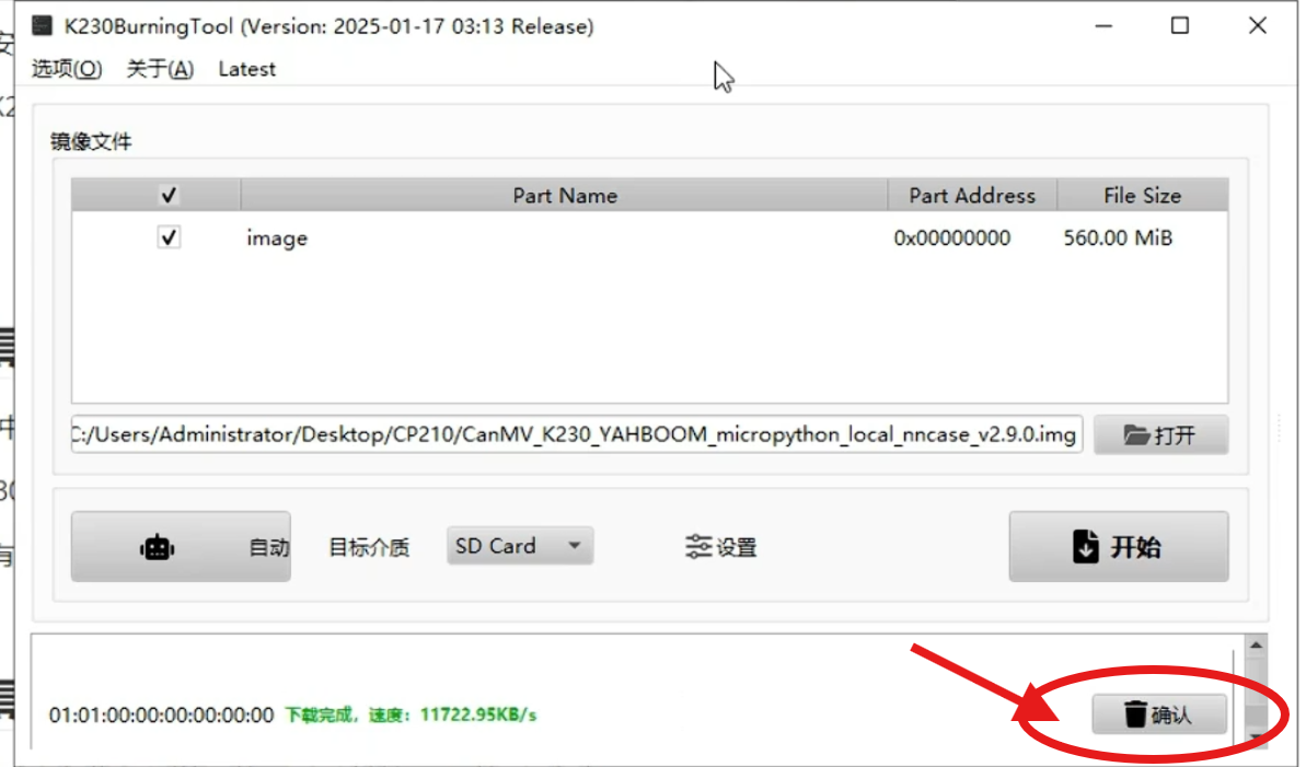

2.6配置烧录工具

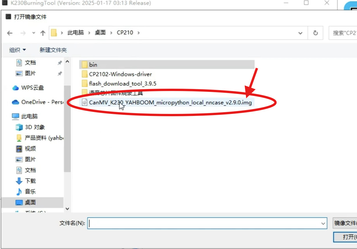

将下载的镜像文件解压得到img文件,
点击打开,
找到解压的镜像文件,点击打开。
目标介质选择sd卡,并且勾选镜像,
2.7烧录固件
将sd卡安装到k230卡槽
点击开始,等待镜像烧录完成。
烧录完成,点击确认,

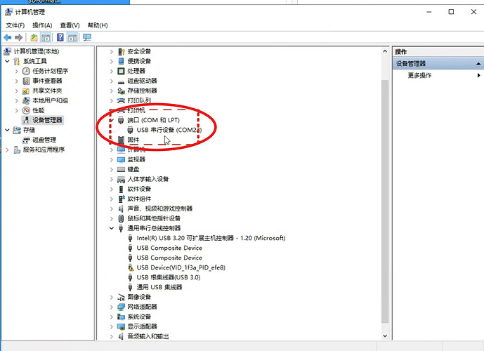

此时重新插拔K230视觉模块的type-C线重新上电。
注意:由于烧录后首次连接需要初始化TF卡的内容,系统可能会弹出无法识别USB设备的问题,重新插拔K230视觉模块的type-C重新连接即可。

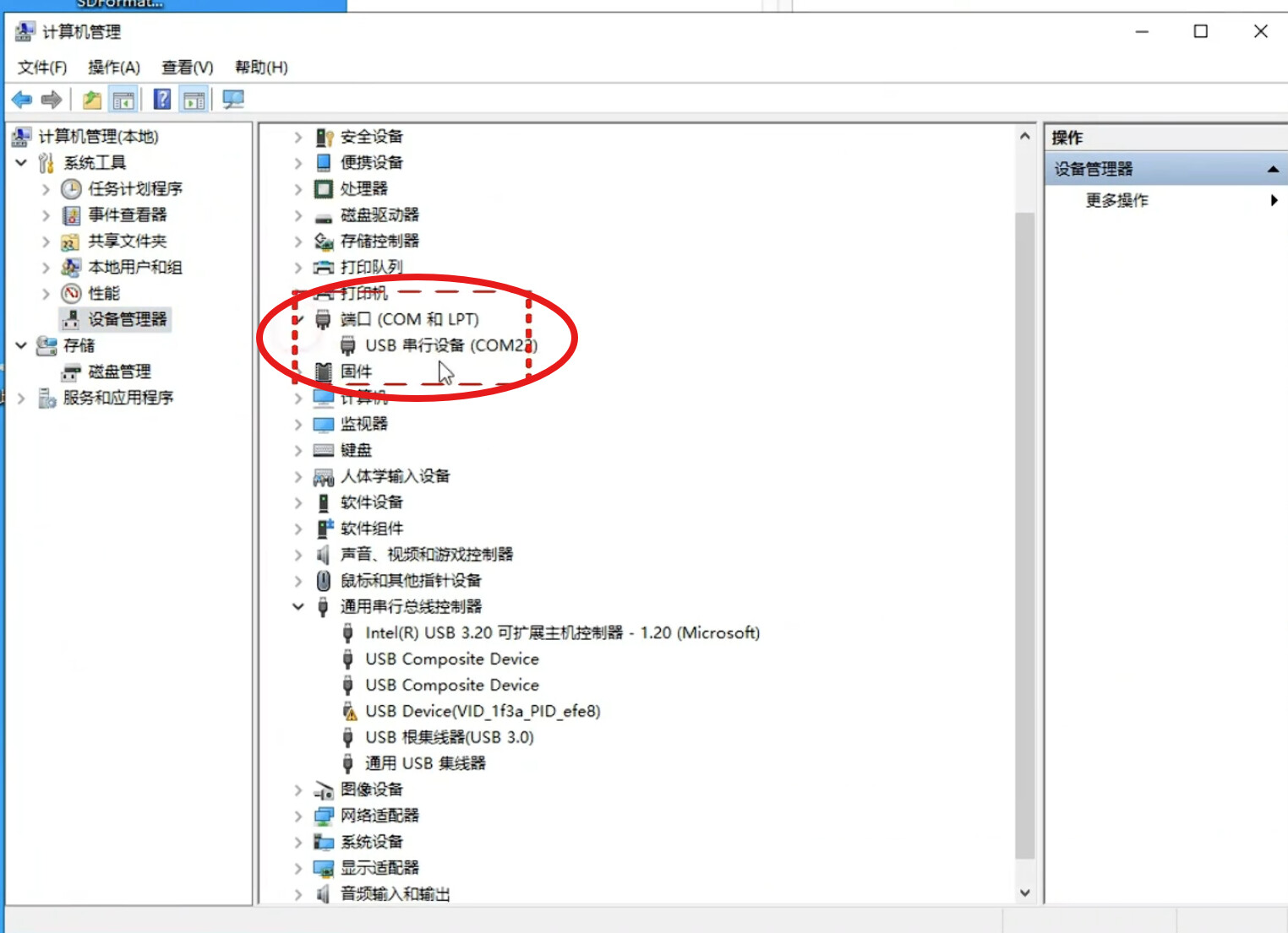

重新连接后,在设备管理器的端口出现OpenMV Cam USB COM Port设备号即表示设备运行成功。

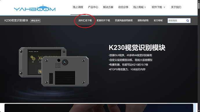

3.1资料获取
点击右上角的资料汇总下载

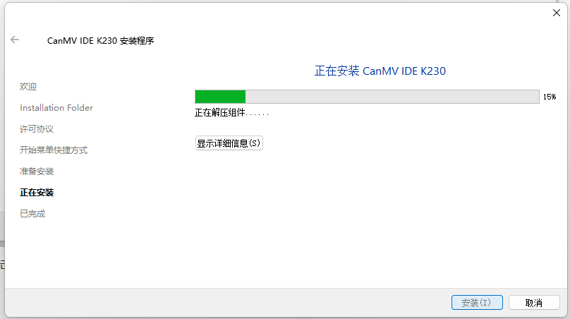

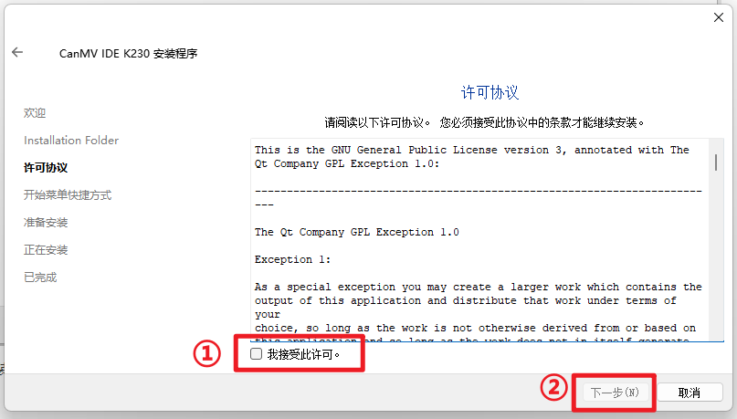

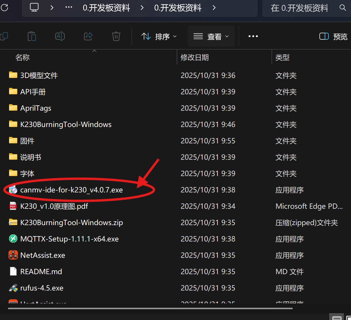

3.2安装CanMV IDE for K230
我们打开【0.开发板资料】目录,找到名称为canmv-ide-for-k230_v4.0.7.exe的安装程序
双击打开
点击【下一步 (N)】
点击 Browse 可以选择安装目录,为了减少出现异常的可能,请选择一个 不包含中文 的路径
勾选 “我接受此许可”, 点击下一步
后续页面直接点击 【下一步 (N)】和 【安装】即可

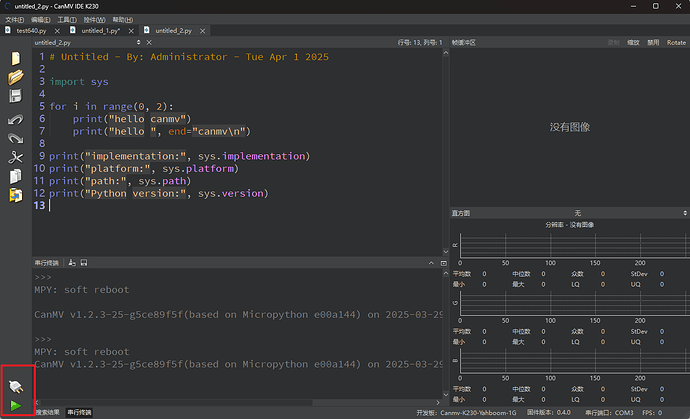

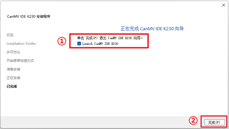

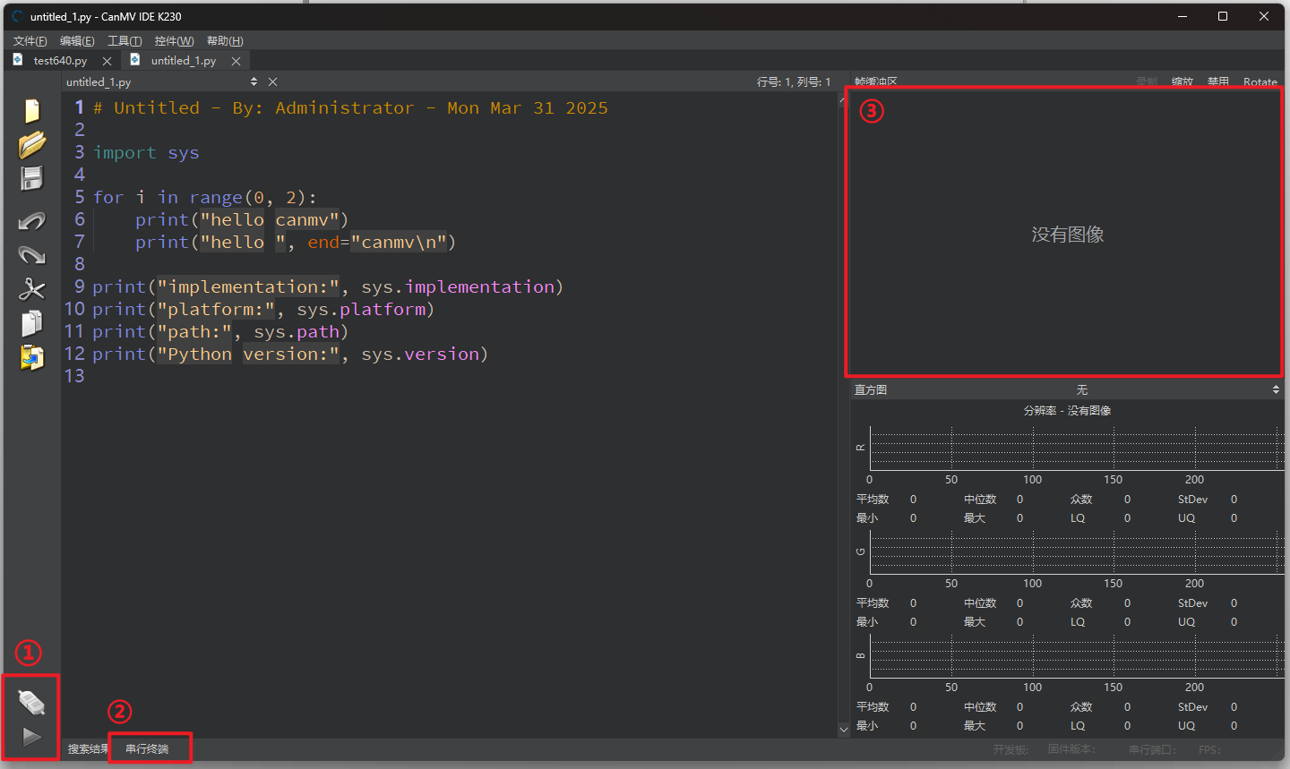

安装完成后,CanMV IDE会自动启动

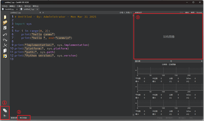

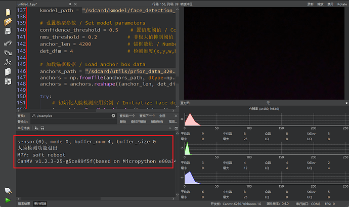

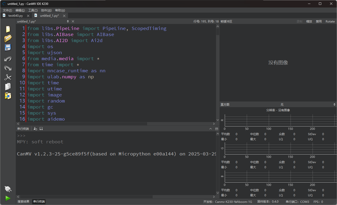

其中
① 区域用来控制 【连接/断开K230】 / 【启动程序】/ 【终止程序】
② 区域是一个串行终端按钮,点击此按钮会打开CanMV自带的串行终端。代码中我们的异常 / 报错 / print() 方法的输出都会在这里显示
③ 区域是一个帧缓冲区,可以理解为一块虚拟的K230的屏幕,可以帮助我们在没有屏幕的情况下,方便的查看、调试 K230的图像输出。

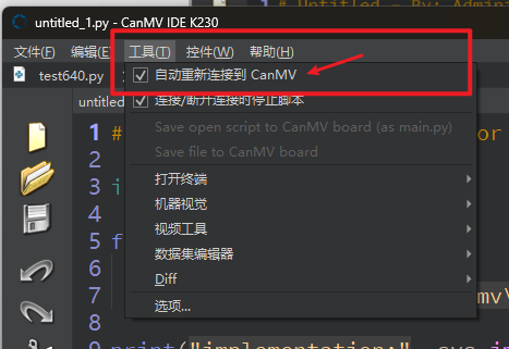

如何让 K230 插到电脑上时开启(/取消)自动连接到 CanMV IDE ?
开启/关闭工具栏的【工具】-》【自动重新连接到 CanMV】

打开CanMV IDE
双击运行我们安装好的CanMV IDE
点击区域 ② 打开串行终端
串行终端的作用是方便我们查看程序运行过程中的调试输出。开启或关闭串行终端不会影响到程序的运行效果

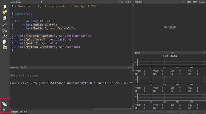

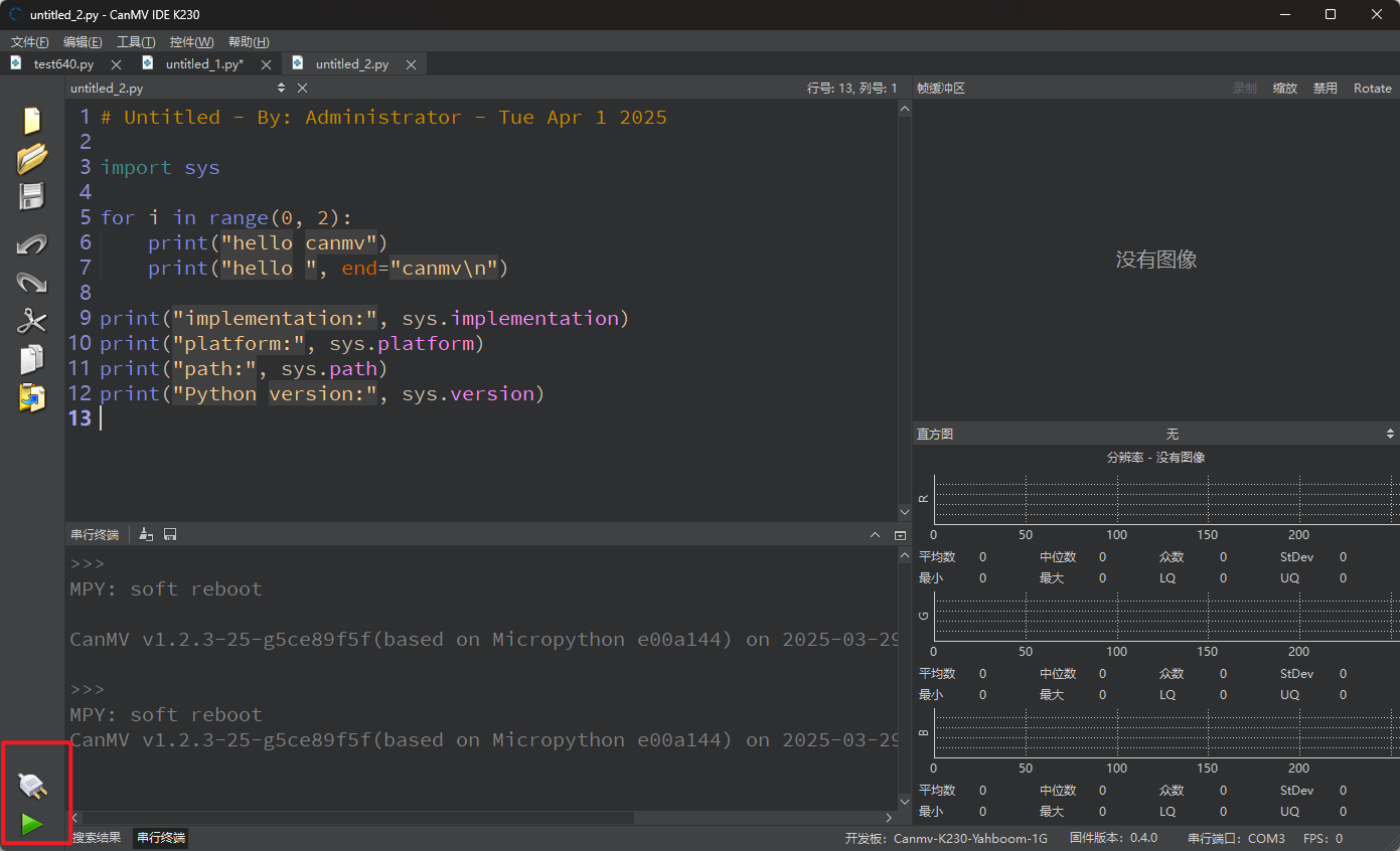

将K230通过USB线连接至电脑
连接成功后,CanMV IDE 左下角的图标会发生变化
如果你没有开启【自动重新连接到CanMV】,则需要手动点击上面的按钮,等待CanMV IDE与K230建立连接
如果已开启自动连接,则等待几秒后,CanMV IDE 能成功的连接到 K230,左下角变成如图所示的样子

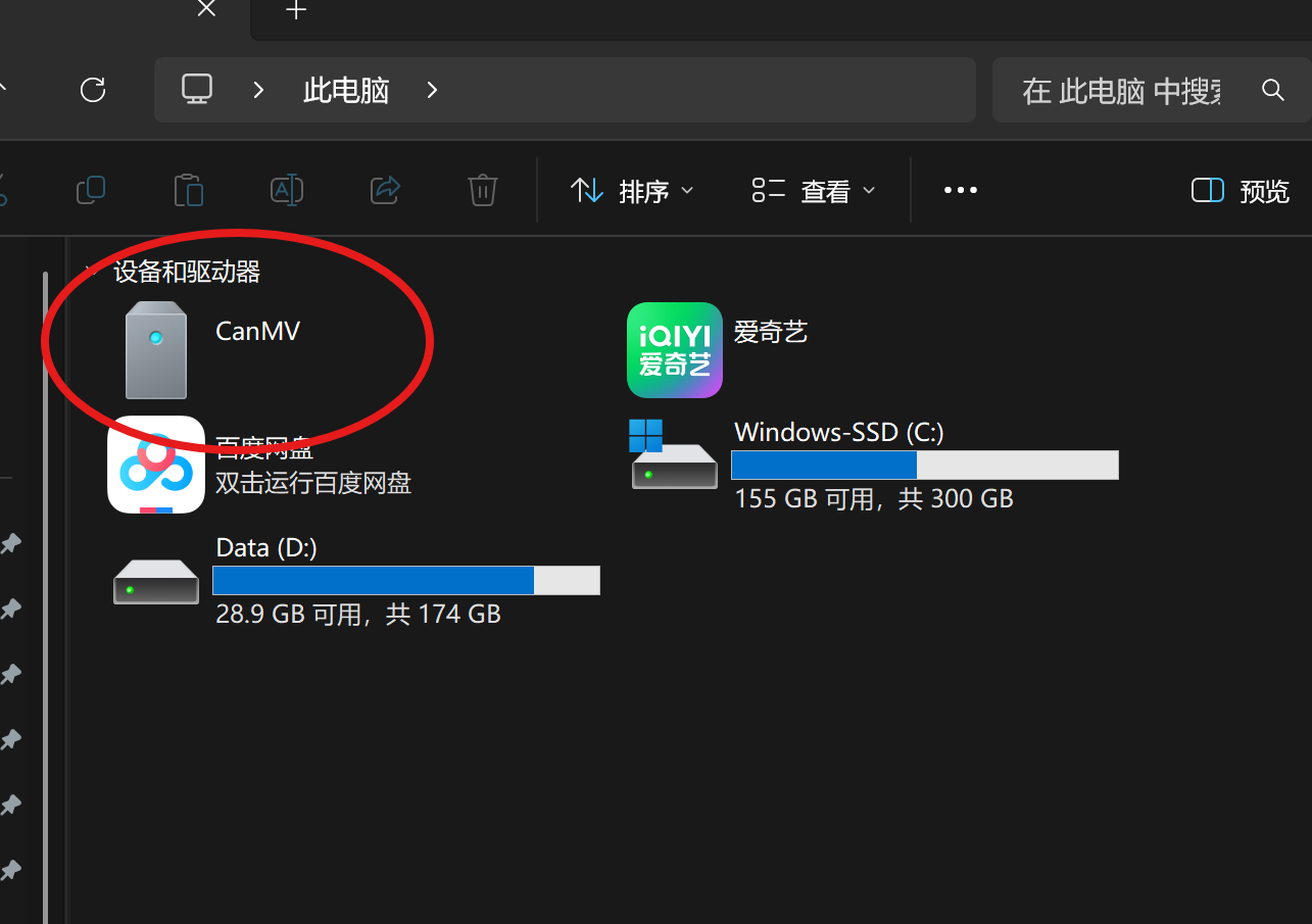

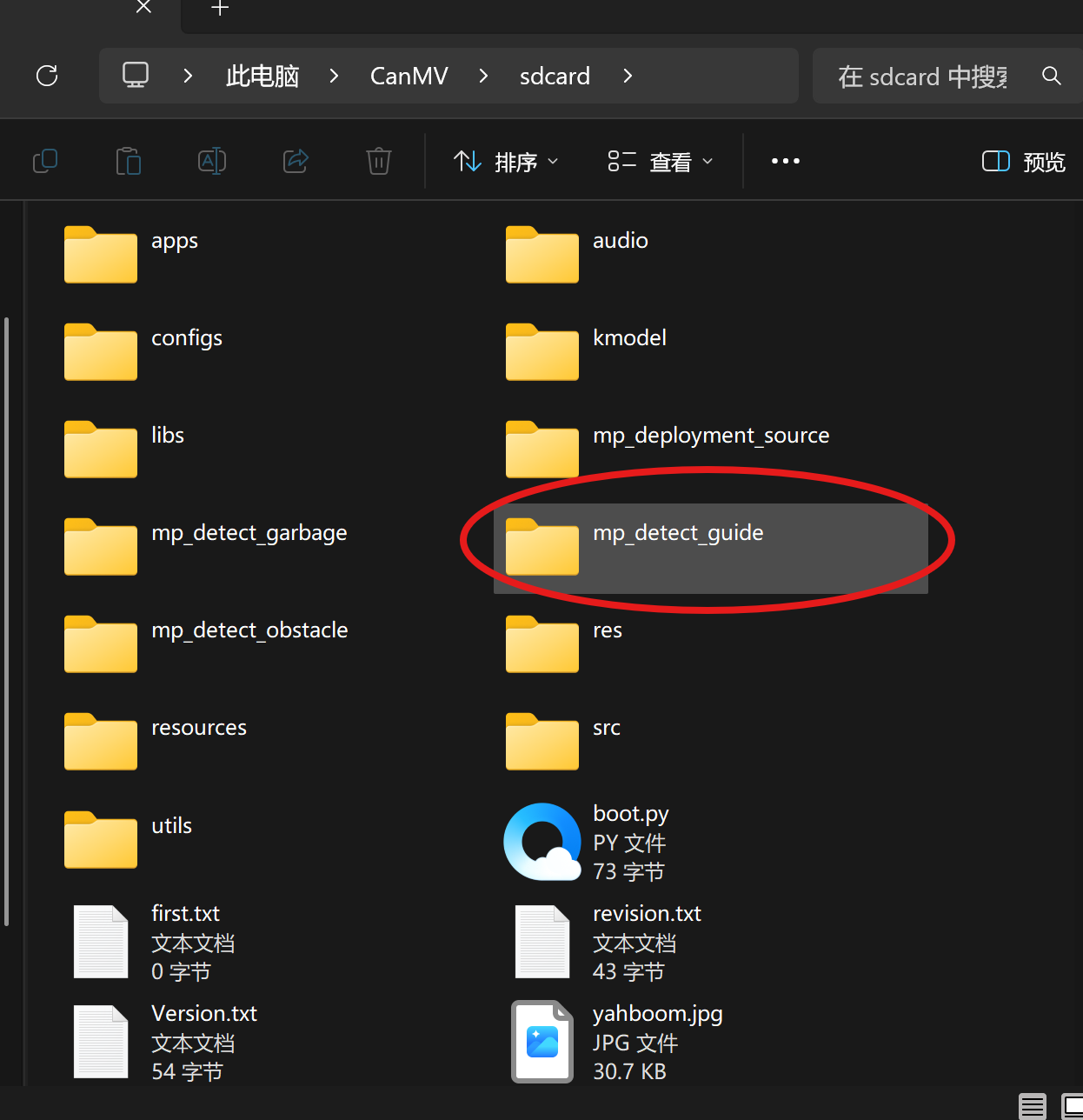

加入资源包

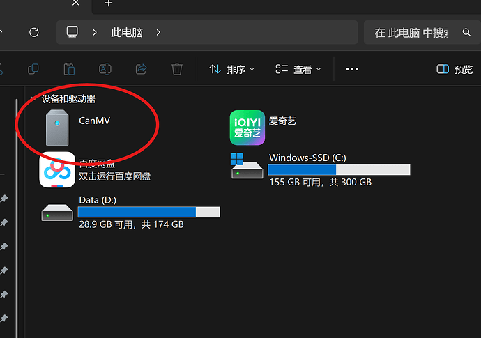

在此电脑中找到CanMV,双击击CanMV
双击sdcard
将原本的资源包删掉
打开我们建立的R_R1文件夹中的解压后得到的R_R1的文件,找到对应资源包。
将此资源包粘贴到CanMV中的sdcard文件中

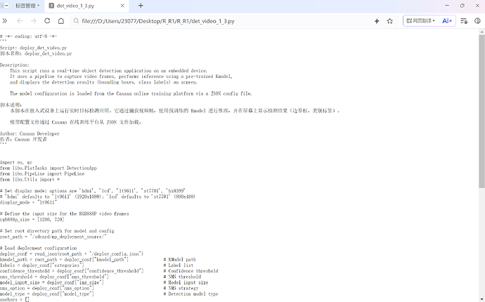

运行例程代码

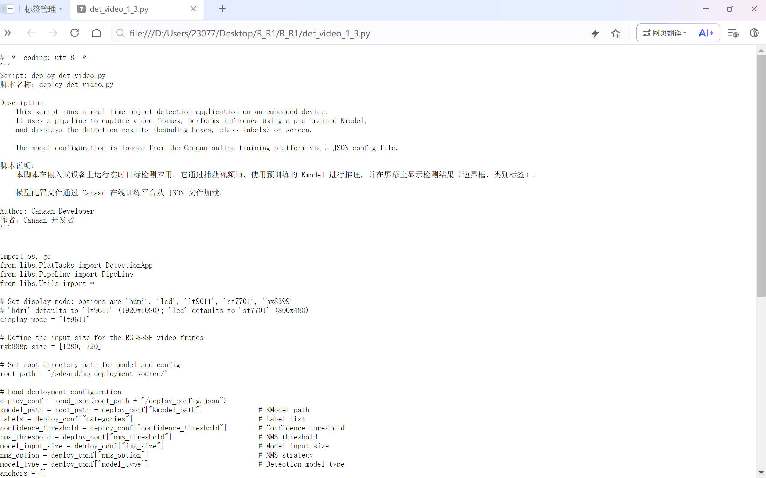

我们以R_R1为例,打开我们建立的R_R1文件夹中的解压后得到的R_R1的文件,找到det_video_1_3.py
我们双击打开该文件
  1. 你可能看到的文件名是 face_detection,(没有.py)是因为你的电脑系统中没有设置显示文件扩展名
    1. 强烈建议在开发的过程中打开该选项,不同操作系统的开启方法都不相同,这里以win11为例
  2. 如果你没有设置过py后缀默认的打开文件,可以选择用系统自带的记事本软件打开代码
我们选中所有的代码,按下键盘上的 Ctrl + C 组合键,复制全部代码
然后回到CanMV IDE中,清空默认的内容后,按下Ctrl + V,粘贴我们刚刚复制下来的代码
CanMV IDE中新建一份文件会带有默认的一些代码内容,在粘贴之前请先全选并删除这些默认的代码
粘贴成功后,点击左下角绿色的运行按钮,K230将执行R_R1识别功能
点击左下角红色按钮后,可以退出R_R1识别功能
至此,我们就成功的使用 K230 在线运行了一个程序了

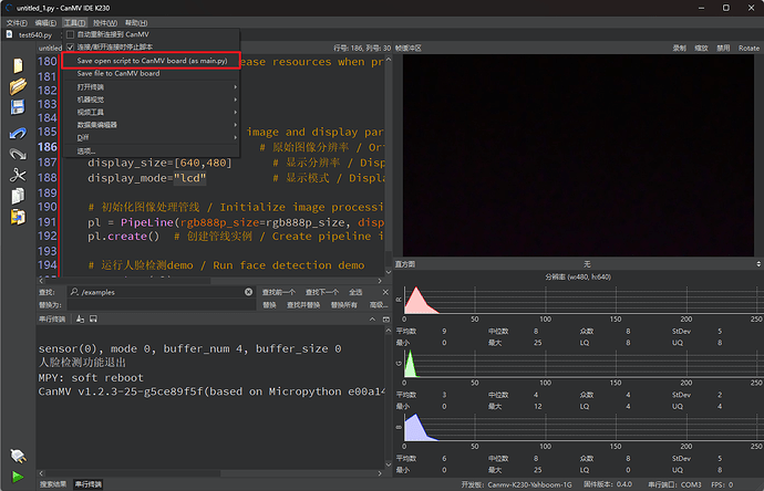

4.2离线运行
通过前文提到的方式,我们成功的让K230在在线状态下(连接CanMV IDE)运行了一份R_R1识别的代码,此时代码并没有保存在K230上。
在实际场景中,我们经常需要将代码离线保存在K230中,并且希望K230在通电后就能自动运行相应的代码。
这时候我们只需要在CanMV IDE中,点击工具栏的 【Save open script to CanMV board (as main.py)】即可
注意事项
  1. 请在代码停止运行的情况下点击该按钮,否则可能保存失败
  2. 如果希望删除自动运行的程序,只需要删除K230的/sdcard/目录下的main.py这个文件即可

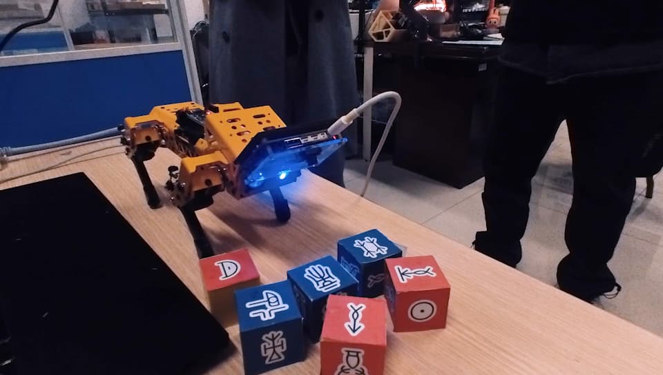

视频:【K230 识别KFS甲骨文-ROBOCON26课设】 https://www.bilibili.com/video/BV1NHSqBqELe/?share_source=copy_web&vd_source=7a6ef9828068d8d45f3a61494c3248ee

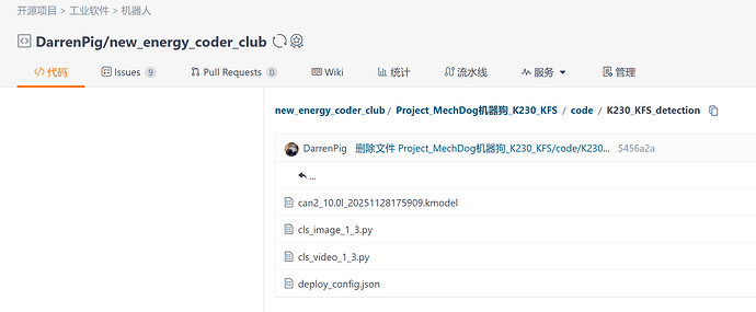

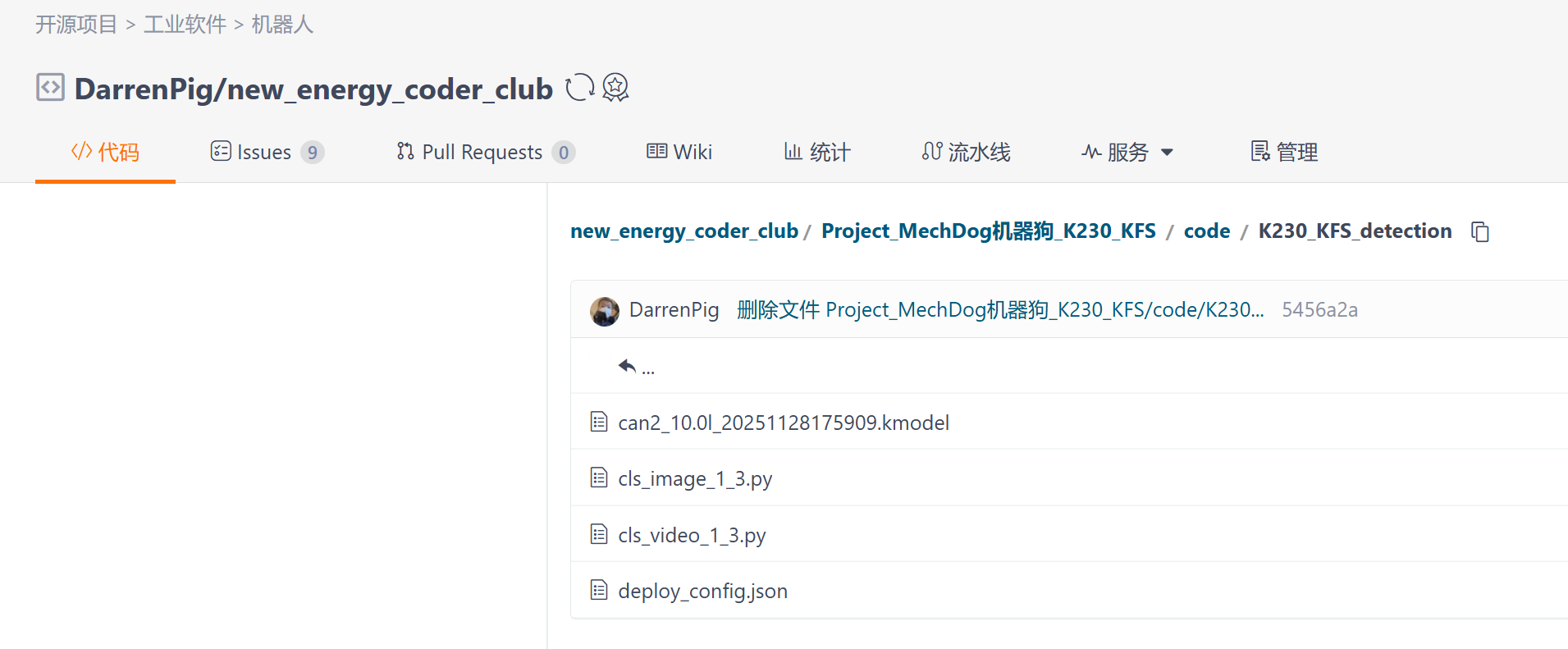

代码现在托管在new_energy_coder_club: 新能源的资料站,搜集所有新能源的竞赛 服务主线任务 openEuler_embedded 的MICA小车 开源人形机器人Duma开发 同时托管NEC2025ROBOCON的仓库
Project_MechDog机器狗_K230_KFS/code/K230_KFS_detection
在这里下载并在真机上 加入相关权重
其他可以参考 K230 的官网教程,目前团队也在积极参与 开源广场 (Yolo形式的 数据集开源的收集)这是一个低成本Demo,可以给出相关的参考,有任何问题,如果在RBCC没有及时回复,请在【机器狗】MechDog Pro + k230 核心沙盘验证 · Issue #ID9FW4 · DarrenPig/new_energy_coder_club - Gitee.com 这里能得到NEC看护者们的及时回复,谢谢:pray:
