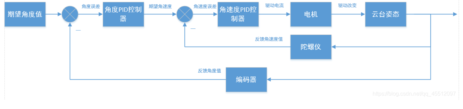

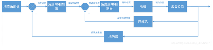

pid环路图
(一)PID控制局限性
过去认为PID参数调整可解决电控问题,但随着实践深入,发现仅靠PID存在不足,前馈与系统建模需综合考量。
(二)积分项问题与重力补偿前馈
以云台控制为例,角度 - 角速度 - 扭矩双环 PID 控制中,当云台俯仰电机目标角度固定时,积分项主要源于俯仰轴机构对电机施加的重力矩,由此引出重力补偿前馈概念,基于力臂、力矩等原理,后续将通过 B 站视频详细分享。

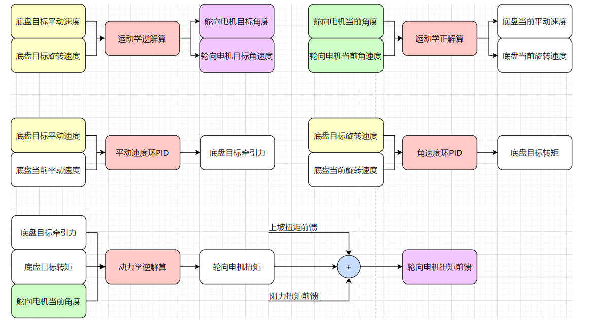

力控底盘分析图
(一)力控底盘
  1. 问题发现
    传统底盘四轮分别速控,理论上纯转动或平动时功率应接近,实际却差异明显,尤其引入功率控制算法后更突出。
  2. 问题分析
    一方面,从轮向电机 PI 控制器积分项分析,其虽能消除稳态误差,但也会与电机机械系统阻力 “斗争”;另一方面,从 error 值分析,当轮组被牵引或牵引其他轮组运行时,error 近乎为 0,控制系统输出维持不变。
  3. 解决方案
    采用力控底盘优化扭矩分配,无需积分项也能更好控制电机,即扭矩前馈。对于不同底盘(舵轮、全向轮、麦轮),扭矩前馈计算方式与速度解算类似。
    (二)力补偿前馈
    发现底盘上坡骤停、飞坡疲软,阻力较大或不均轮组拖后腿,经分析完善力控底盘,引入上坡扭矩补偿和阻力扭矩补偿建模。

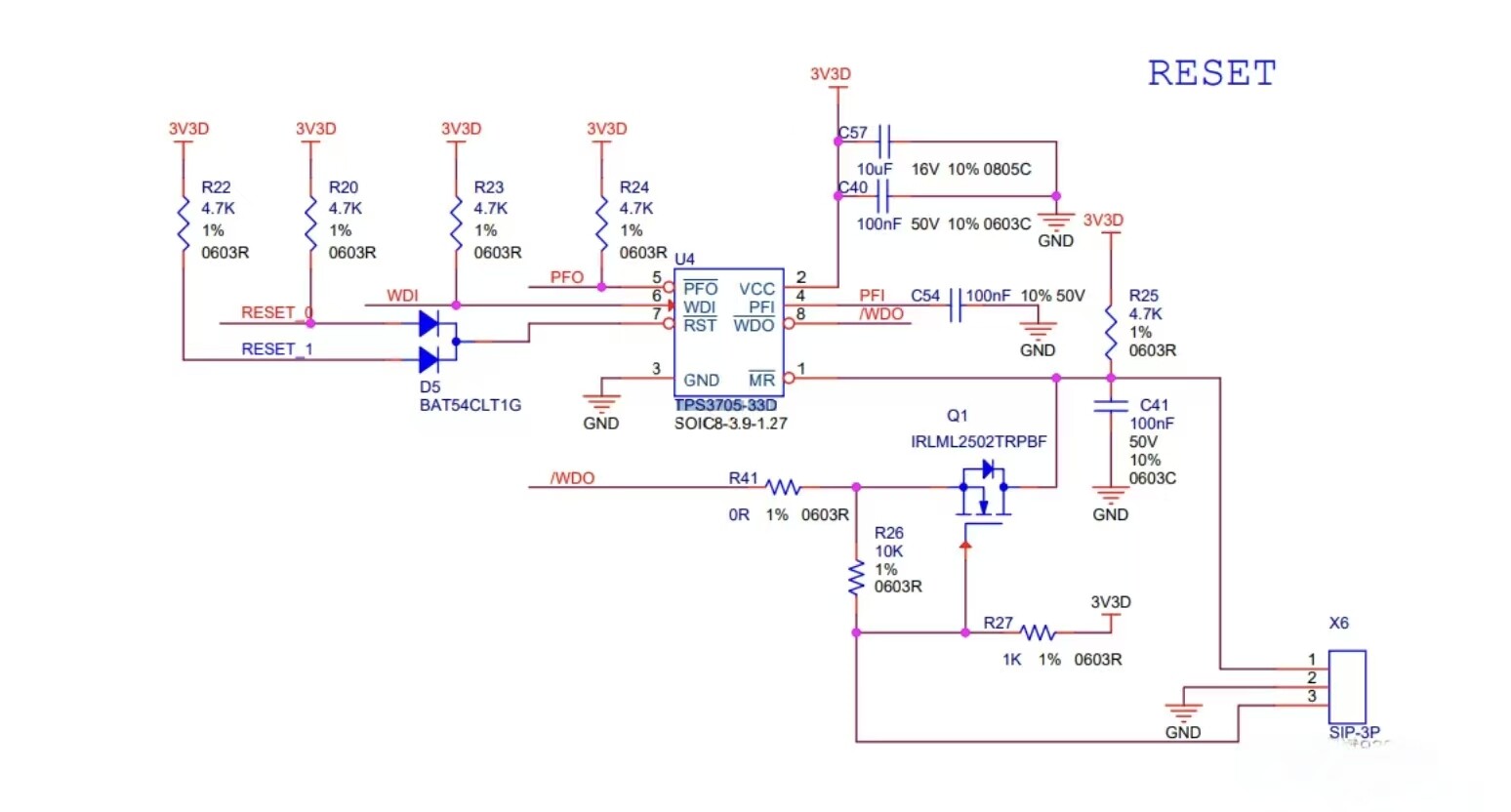

    (七)看门狗
    看门狗原理图
发现单片机长时间运转或静电宕机,分析进入 HardFault,使用看门狗解决
