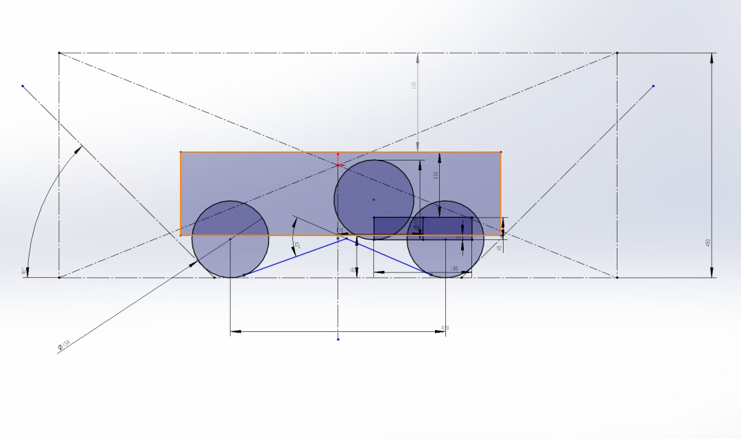

  • 明确需求,排好优先级精准吊射、上梯形高地、钻隧道、小陀螺、自瞄
  • 可行性验证
    验证.zip (3.7 MB)
  • 技术路线选择

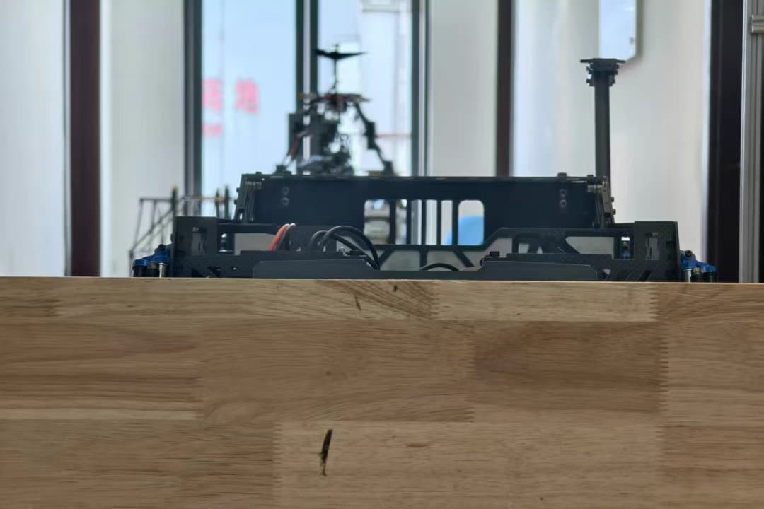

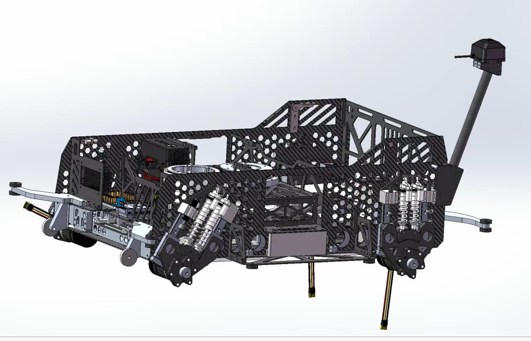

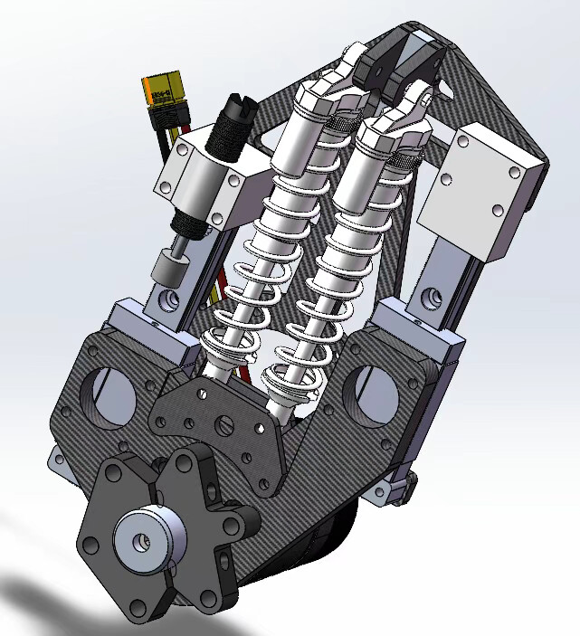

    麦轮底盘、直线独立悬挂(前悬挂倾斜)、低装甲板安装位置、侧供空间弹链、一种能够塞入各种神秘构型发射机构的平头云台

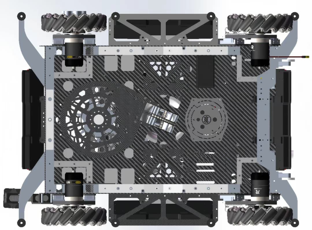

底盘结构分享 ▼
Chassis Structure
非承载式车身
轮系
保险杠
超低装甲板

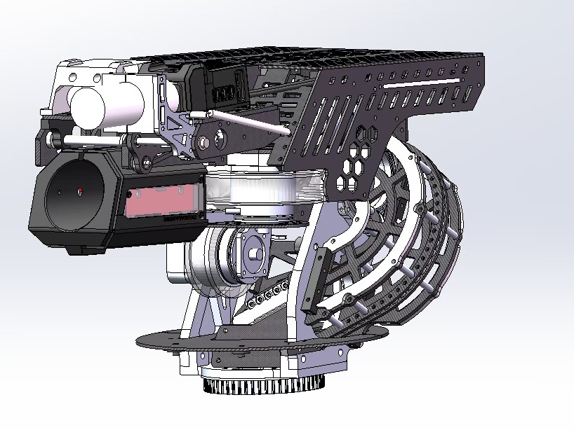

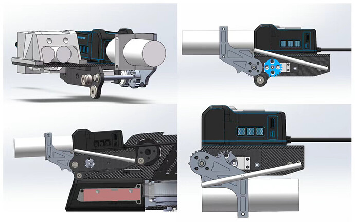

云台结构分享 ▼
Gimbal Structure

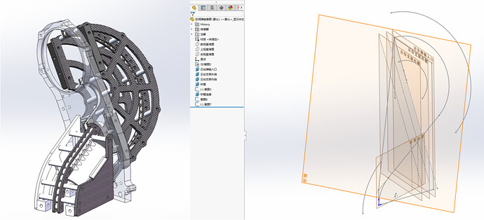

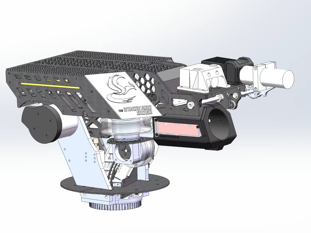

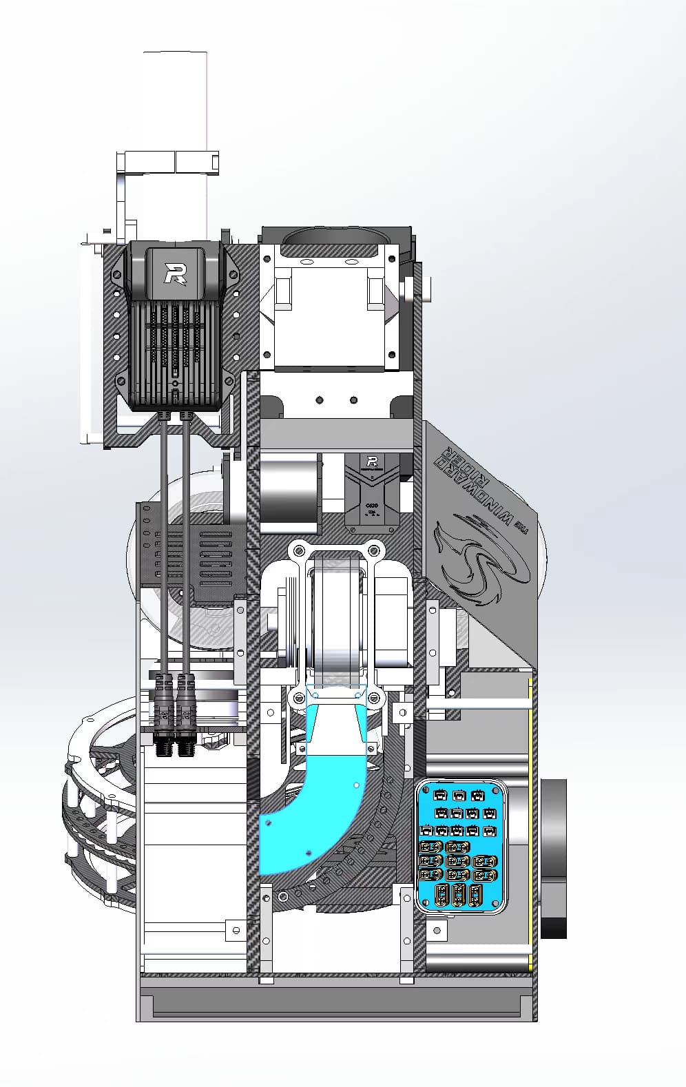

  • 云台总装配
  • 空间弹链
  • 侧挂小云台
  • 云台弹链

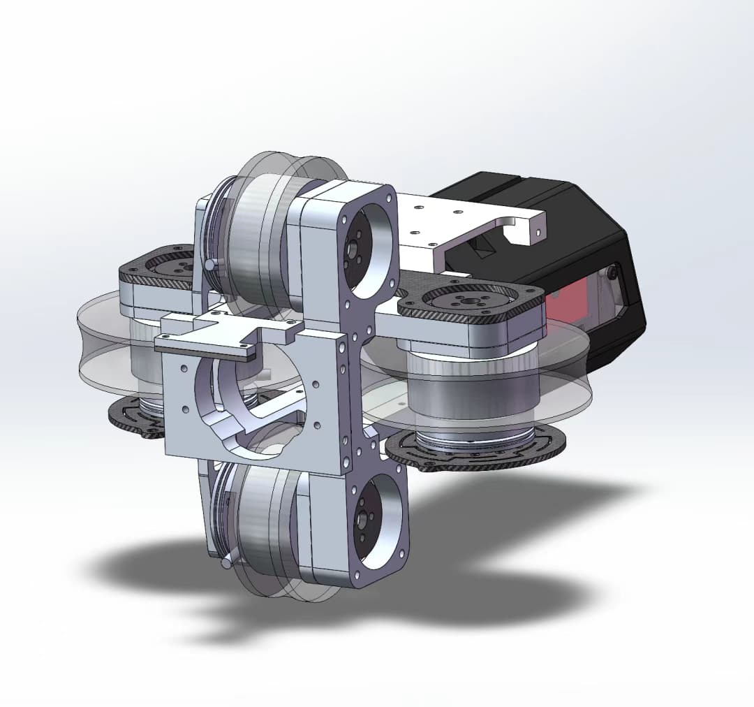

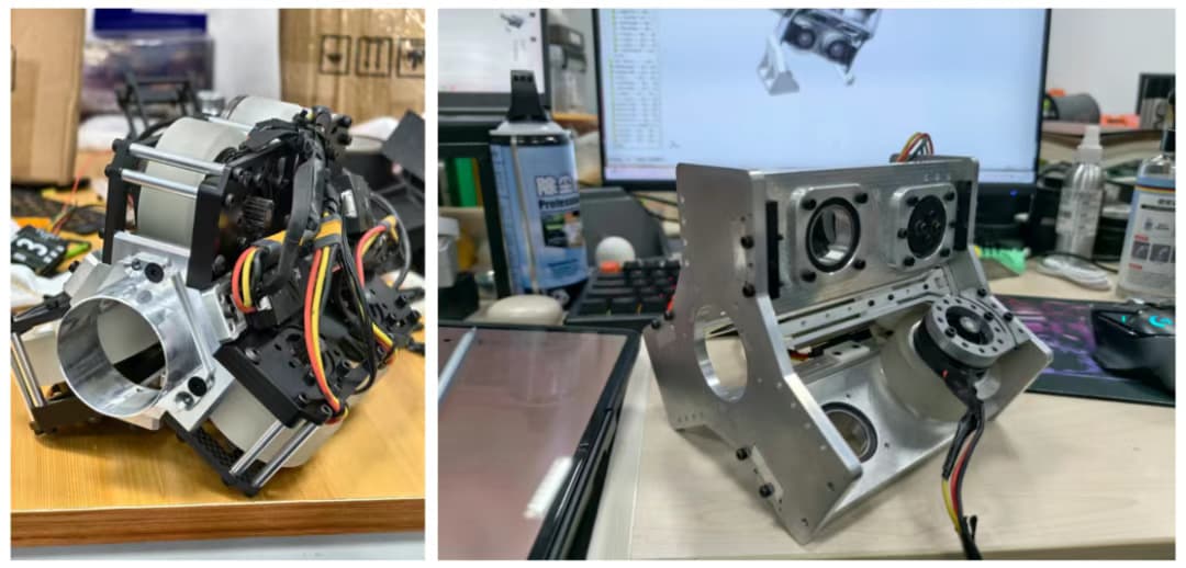

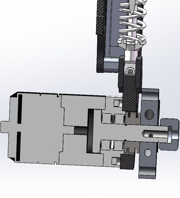

多摩擦轮发射机构浅谈 ▼
Multi-Friction-Wheel Launch
  • 六摩擦轮研发“坐牢”之路
失败经验(仅供参考):
1.提高摩擦轮惯量没用
2.追求加工精度没用
3.两级摩擦轮轴心同轴很重要
4.六摩擦轮很容易准,但很准也不太容易
5.弹丸预置重复定位精度很重要
6.温湿度变化对摩擦轮影响很大
7.电机跳动可能有不小影响
8.压缩量可能不能随便给
成功经验:暂无
  • 正交四轮
