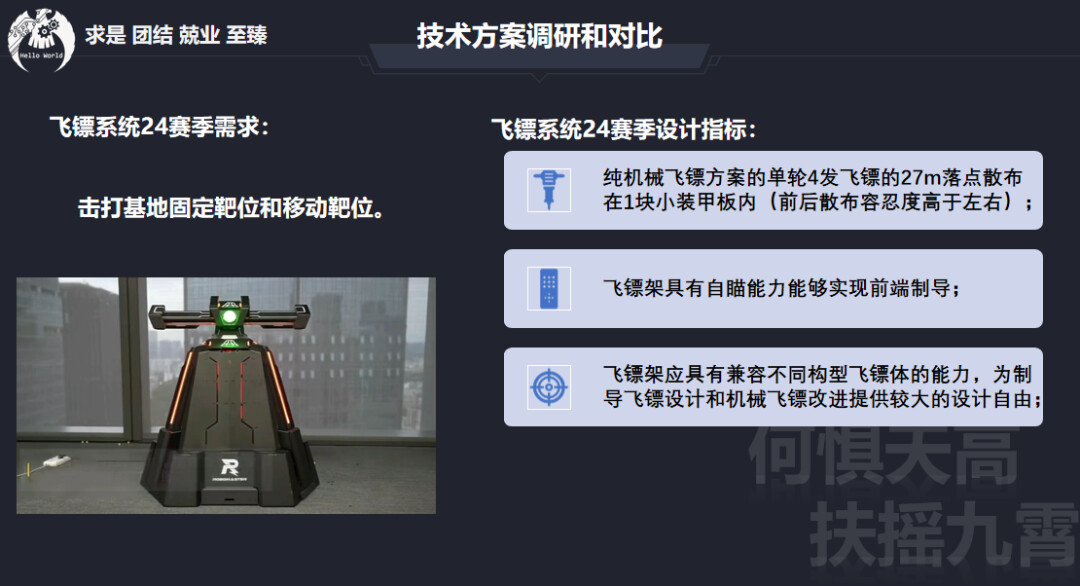

从调研到开发
浙江大学Hello World战队从技术方案调研和对比、可行性论证、整体机械结构设计,还有移动靶位击打逻辑和最后的效果展示等方面,为大家细致分享了其战队飞镖系统的设计思路。

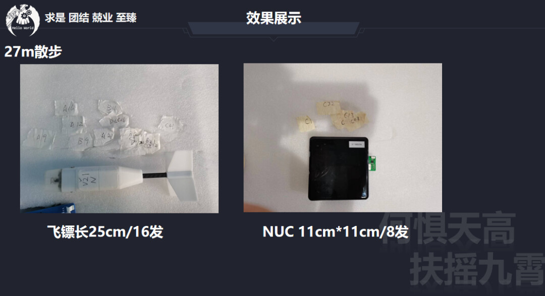

24赛季对飞镖系统的要求:击打基地固定靶位和移动靶位,即设计指标为:纯机械飞镖方案的单轮4发飞镖的27m落点散布在1块小装甲板内;飞镖架具有自瞄能力能够实现前端制导;飞镖架应具有兼容不同构型飞镖体的能力。

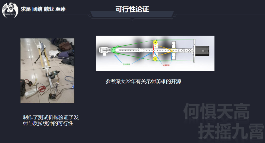

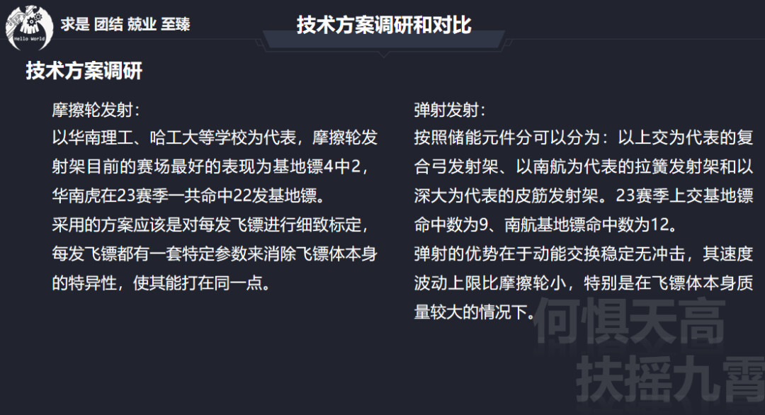

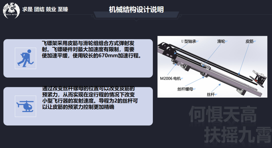

在技术方案调研中,团队主要进行了发射架调研,对比了摩擦轮发射与弹射发射的优劣,最终选择弹射发射,因其动能交换稳定无冲击,更能兼容不同构形的飞镖体。
论证过程中,团队制作了测试机构验证了发射与反拉缓冲的可能性。
“飞镖架采用皮筋与滑轮组组合方式弹射发射……通过改变丝杆螺母的位置可以改变皮筋的预紧力,从而实现在定行程的情况下改变小型飞行器的发射速度……”

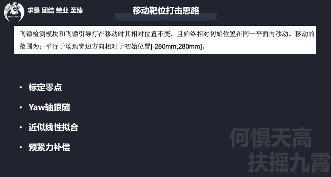

移动靶位打击思路>
移动靶位打击思路>

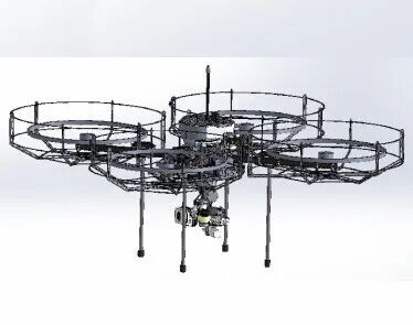

随后浙江大学Hello World战队从机架、动力、供弹、云台等方面,为大家分享了2024赛季空中机器人的方案和经验。
一、机架
基本参数
总重量:15.82kg
轴距:1170mm
长宽:1553mm

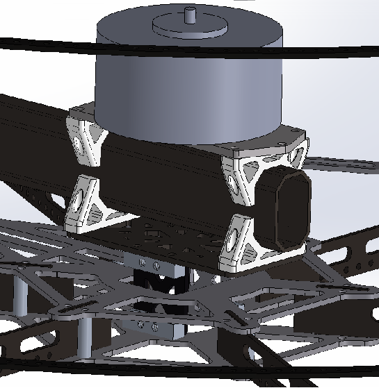

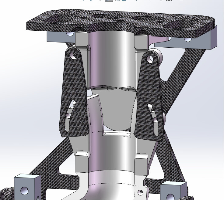

机臂固定
打印件的可行性
未来7500高性能尼龙
电机座
一片碳板+两副管夹
M3长螺栓贯穿

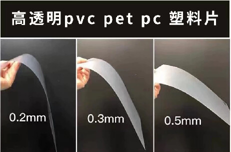

弹仓
1毫米PC板

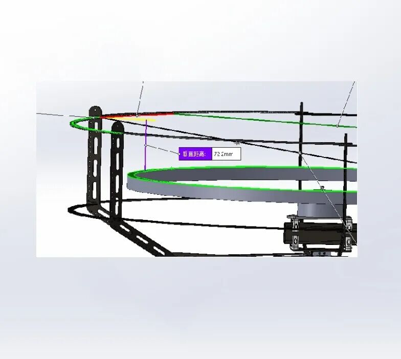

桨保
分体式骨架榫卯插接
3CM尼龙防鸟网网材

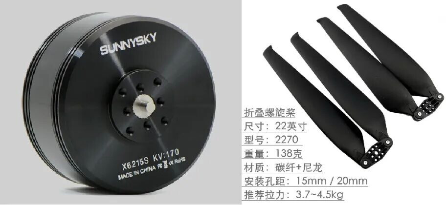

二、动力
  • 朗宇X6215S/KV210 + 2270螺旋桨
  • 工作电压:12S
  • 电机重量(含线):361g
  • 单轴最大拉力:约13kgf
  • 悬停力效:约6.5g/W
  • 电调规格:80A

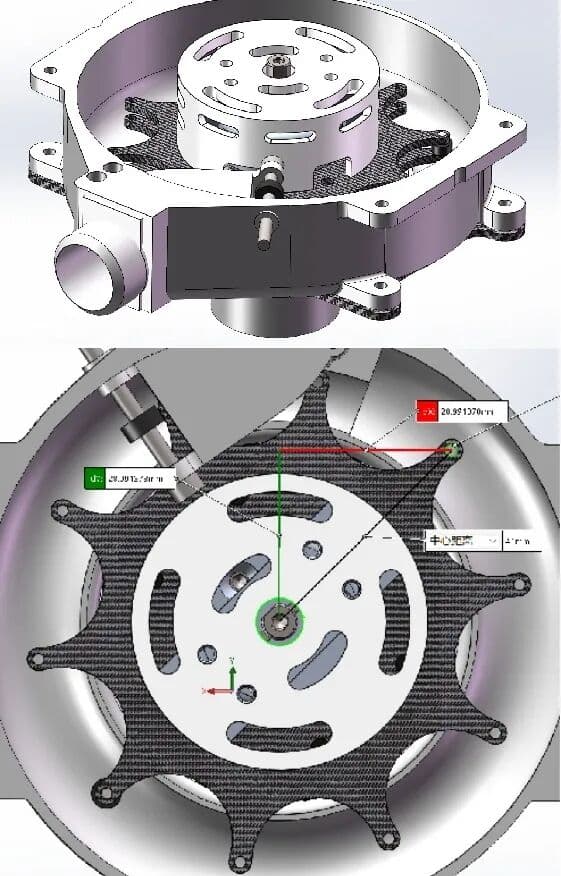

三、供弹
拨弹盘
单层
驱动电机:2006
半径:41mm
齿数:10
射频:20Hz

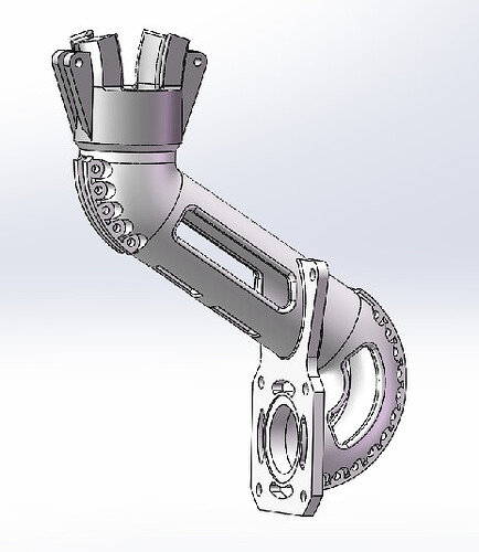

供弹管路
材料:
未来工场光固化树脂
管径:18mm
转弯半径:15mm

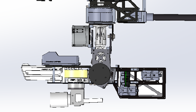

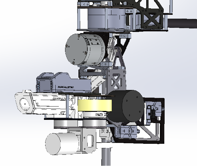

四、云台
—基本参数—
总重:约3kg
电机型号:
GM6020(Yaw)、达妙4310(Roll)
达妙4310(Pitch)、2×3508(摩擦轮)
—设计经验—
  • 云台骨架在满足轻量、简洁的要求的同时应有足够的刚性,尤其是前后方向上的刚度,以抑制发射时的晃动
  • 使用25mm焦距的相机,以2.5°的安装俯角安装,可以满足从4~5m到13m距离范围内的自瞄需求
—Rollo轴结构—
  • 参考鹅颈云台Pitch轴弯折处的弹链设计
  • 最大摆角±18°(随意定的,无参考价值)
—IMU控制云台的一些问题—
  • 零漂:
在云台静置的情况下,C板IMU的角度反馈值会有一个漂移(不同的C板表现不一样)。如果不加干预,外在表现为云台在静置状态下会缓慢向一个方向转动。建议通过调试软件测量以后用电控手段手动添加偏置抵消。

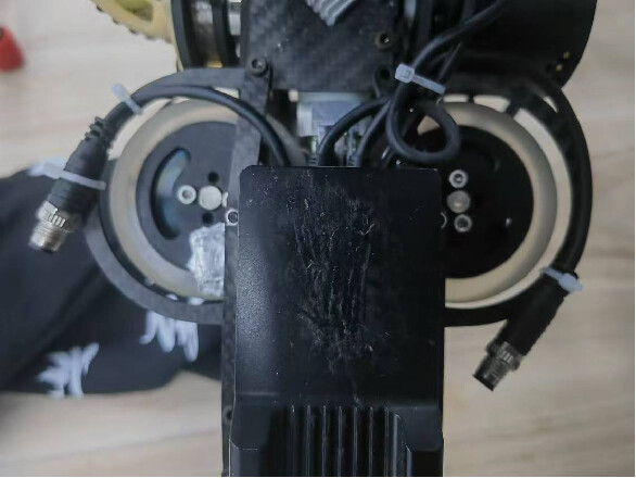

  • 摩擦轮动平衡:
由于加工误差,摩擦轮的质心不在轴线上,高速旋转时会产生剧烈的振动,这种振动传导至C板会使IMU产生积分误差,导致云台姿态出现漂移。
解决方案:通过粘贴配重改善摩擦轮动平衡
通过调试软件读取IMU的“加速度模长”,可以反映振动情况,该值波动范围越大振动越剧烈。我们尝试出的较好的结果是加速度模长波动范围在9.8±0.3,此时可完全消除振动对IMU的影响。

Q
如何改善无人机云台后坐力问题?
A
云台后坐力问题是因为发射弹丸时产生的一个无法避免的问题,可以去提高云台骨架的强度和稳定性,然后观察云台在发射时是否有明显抖动,如果抖动不明显,则无需过多担心。在赛场飞行过程中,也可以通过飞手补偿飞机往前飞来减轻影响。
