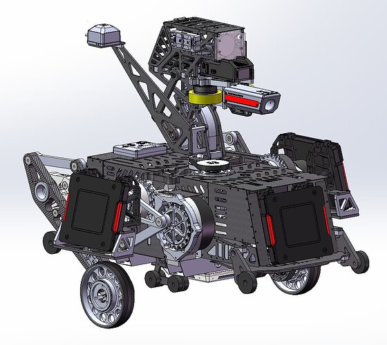

近日,萝马车圈邀请来自上海交通大学的云汉交龙战队呈献了一场精彩纷呈的技术分享会。作为RoboMaster赛场上的三冠王,云汉交龙战队为大家分享了他们串联腿步兵的机械机构。
串联腿步兵 ▼
机械结构
设计需求
—赛季初—
  • 稳定跨越具有一定高度差地形的能力
  • 在多种翻倒姿态下实现稳定恢复平衡状态
  • 制造能在平衡步兵与普通步兵之间切换的通用平衡底盘
—区域赛后新增设计需求—
  • 设计具有更低转动惯量的云台
  • 减重
RM2024台阶区域增加

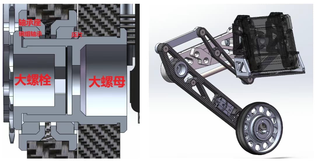

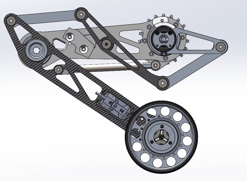

—腿部—
  • 具有单个髋关节转动轴,可以实现腿部360度的大范围旋转,方便实现翻倒恢复的功能
  • 串联腿具有单边腿部结构,可以实现稳定上台阶的功能
串联腿部结构

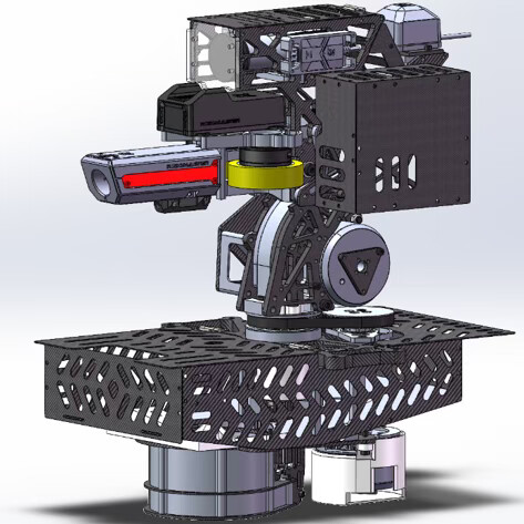

  • 下供弹设计,云台惯量更小
下供弹云台结构

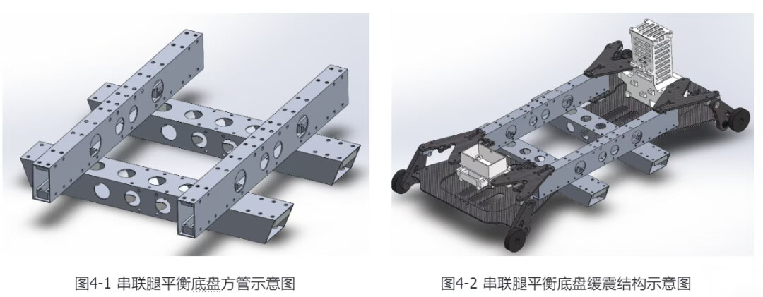

—车架—
- 车架结构
控制质量时达到可观的结构强度
空间划分提高空间利用率
强化铝方管的抗弯性能

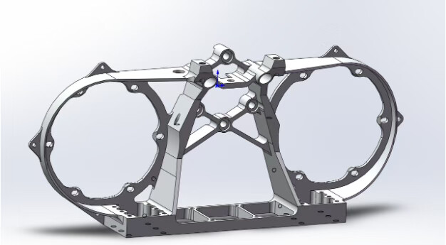

- 髋关节结构
传动部分安装精密度高、强度高、质量小
方便拆卸为模块化设计铺路
保证强度,张紧链条
实现髋关节和膝关节自由度的传动
腿部能360°旋转
髋关节加工件示意图
- 腿部结构
简化关节结构,降低维护成本
使得腿部重量小、体积小、易维护
有效承担轴向与径向载荷

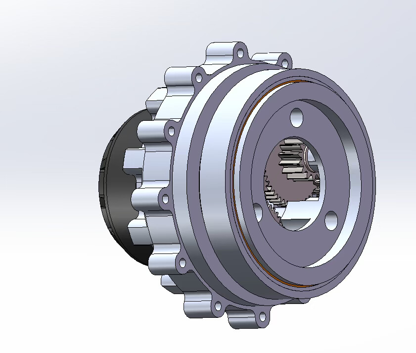

- 轮部结构
使得齿轮传动效率提高,耐用性增强
抵抗起步齿轮转动造成循环弯矩的能力提升
减少安装零件,简化安装步骤
