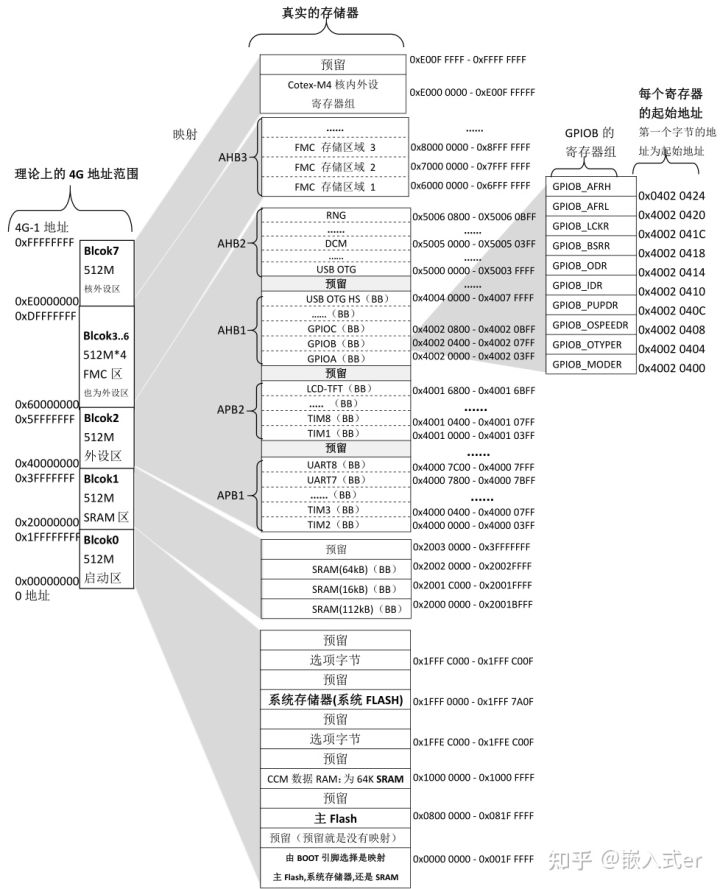

我们知道32位单片机理论上最大的逻辑寻址空间是2的32次幂也就是4GB,具体每一部分空间对应的实际存储器如下图所示:
而单片机在上电之后会默认去执行0x00000000地址开始执行程序,但是实际上它执行的指令并不存放在0x0000000而是存放在其它地址的指令。这个过程涉及到地址"重映射",地址的映射是指为实际存储器分配逻辑地址的过程,而重映射指的是已经有了逻辑地址的存储空间被再次分配逻辑地址,通过这两个逻辑地址都可以访问该存储空间(类似函数的映射的概念)。Boot引脚的不同组合方式决定哪个部分的实际存储器的逻辑地址被重新映射到0x00000000,从而决定了单片机的实际启动位置。

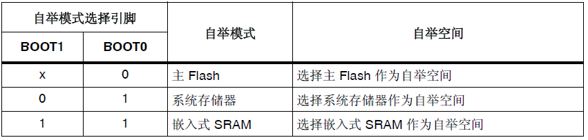

启动时,单片机在 SYSCLK 的第四个上升沿锁存 BOOT 引脚的值。(注意这个时候单片机的时钟系统还未初始化,使用的是默认的时钟配置,时钟源为HSI)BOOT0 为专用引脚,而 BOOT1 则与 GPIO 引脚共用。一旦完成对 BOOT1 的采样,相应 GPIO 引脚即进入空闲状态,可用于其它用途。BOOT0与BOOT1引脚的不同值指向了三种启动方式:
  • 从主Flash启动:
    主Flash指的是STM32的内置Flash。选择该启动模式后,内置Flash的起始地址0x08000000将被重映射到0x00000000地址,代码将在该处开始执行。一般我们使用JTAG或者SWD模式下载调试程序时,就是下载到这里面,重启后也直接从这启动。
  • 从系统存储器启动:
    系统储存器指的是STM32的内置ROM,选择该启动模式后,内置ROM的起始地址将被重映射到0x00000000地址,代码在此处开始运行。ROM中有一段出厂预置的代码,这段代码起到一个桥的作用,允许外部通过UART/CAN或USB等将代码写入STM32的内置Flash中。这段代码也被称为ISP(In System Programing)代码,这种烧录代码的方式也被称为ISP烧录。
  • 内置的SRAM中启动:
    显然,该方法是在STM32的内置SRAM中启动,选择该启动模式后,内置SRAM的起始地址将被重映射到0x00000000地址,代码在此处开始运行。这种模式由于烧录程序过程中不需要擦写Flash,因此速度较快,适合调试,但是掉电丢失。

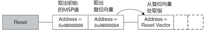

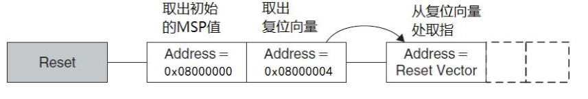

经过重映射后单片机访问0x00000000地址得到的就是将栈顶位置存放到MSP(主栈指针寄存器)的命令,接着执行存放在0x00000004的指令就会跳转到是复位函数的位置去执行复位函数。
上图就是从主Flash启动的过程时,单片机在上电时执行前两条指令的过程,这个过程中单片机访问的是0x0000000由于重映射它实际访问的地址却是Flash的起始地址0x08000000。这里的栈顶位置一般为SRAM的最高地址(栈向下生长),而复位函数则定义在启动文件当中。
