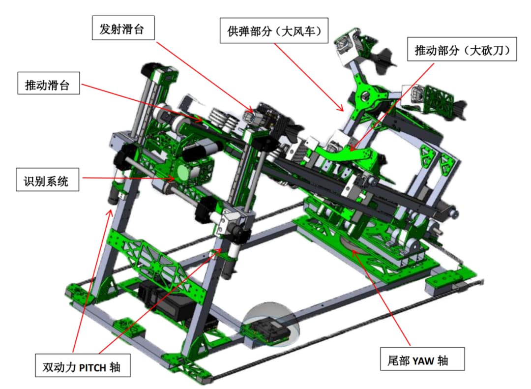

—飞镖系示意图—
PITCH、YAW 可以调节
有可以调节变力的装置

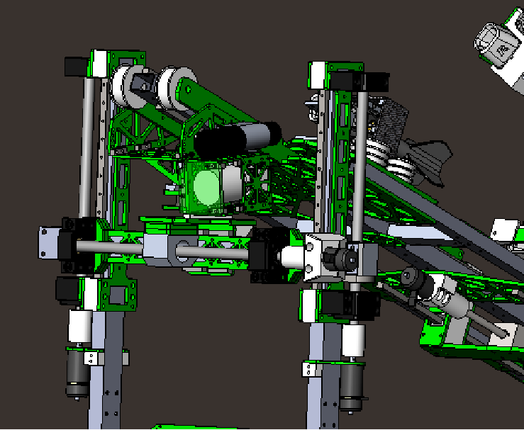

PITCH和YAW轴设计

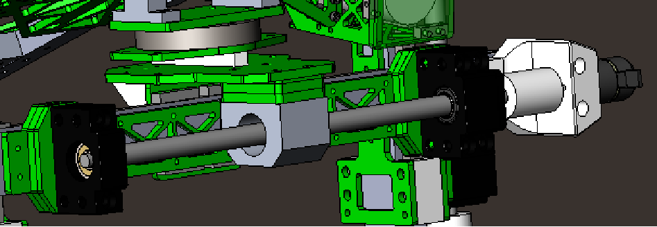

—双动力PITHC轴—
  • 增加发射架对发射的可调节性
  • 成套的滚珠丝杆保证调节的精准度
  • 双边滚珠丝杠与动力:防止发射时PITCH轴的变化,防止PITCH轴固定部分的翻滚变化

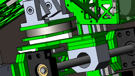

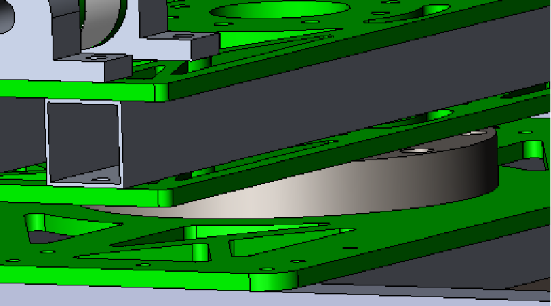

—前后双YAW轴 前置主动—
回转支承轴承
旋转中心在后
优点:精准控制角度、稳定
缺点:重

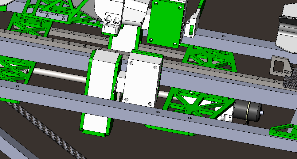

—动力与导向—
动力部分:
1204滚珠丝杆套装、2006电机
导向部分:
MGN9双导轨 四滑块

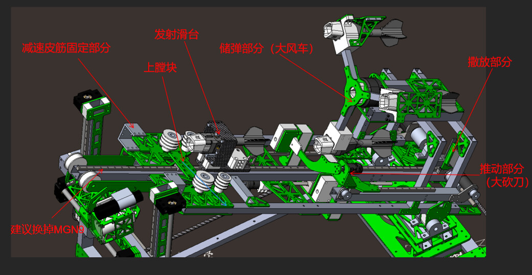

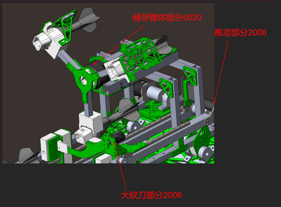

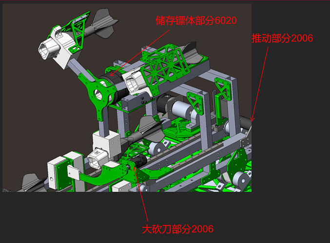

发射部分设计
—效果图—
—实物展示图—
—变力组成部分—
梯形丝杠套装
2006电机
滑轨滑块
打印件
—变力展示—

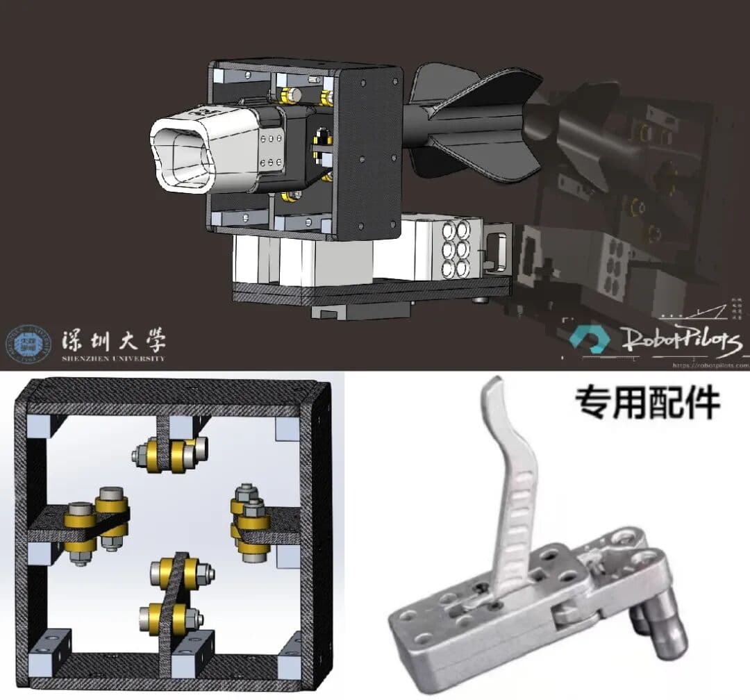

镖体和发射座设计

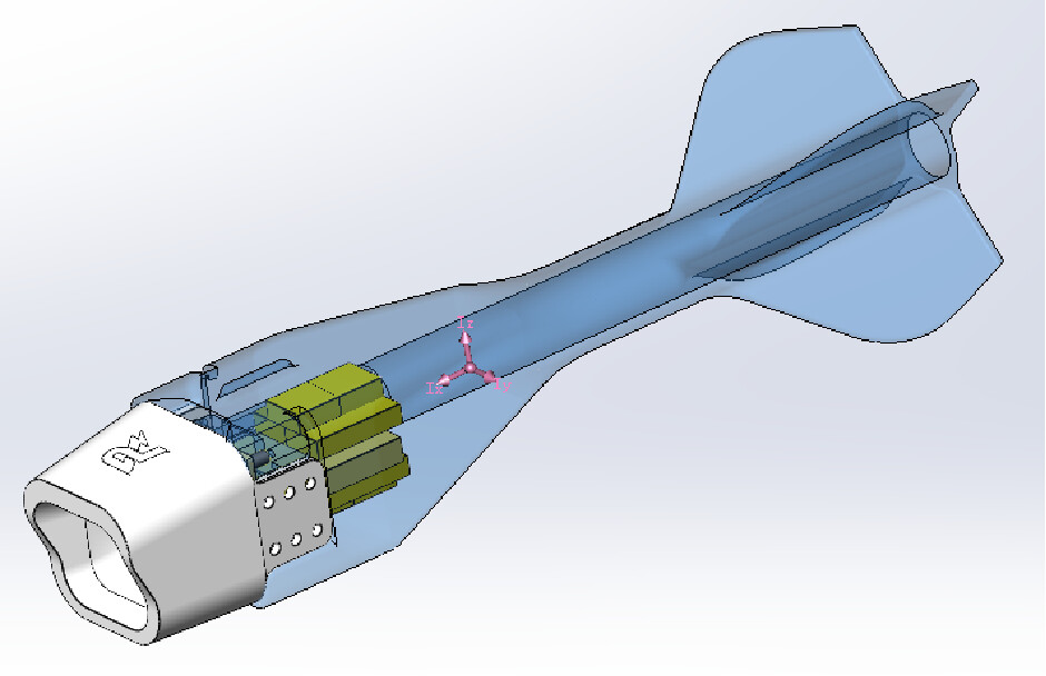

—镖体—
镖体重量:156g(±3g)
镖体参数:
  • 长 205mm
  • 翼展 70mm
  • 中心位置 前35%左右
镖体制作:邵氏硬度64D TPU一体打印
优点:姿态稳定,单发镖体散布小,镖体寿命长
缺点:镖体之间一致性差

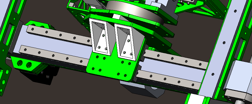

—滑台及撒放器—
—撒放器及功能展示—
通过网盘分享的文件:展示3.mp4
链接: 百度网盘 请输入提取码 提取码: q188

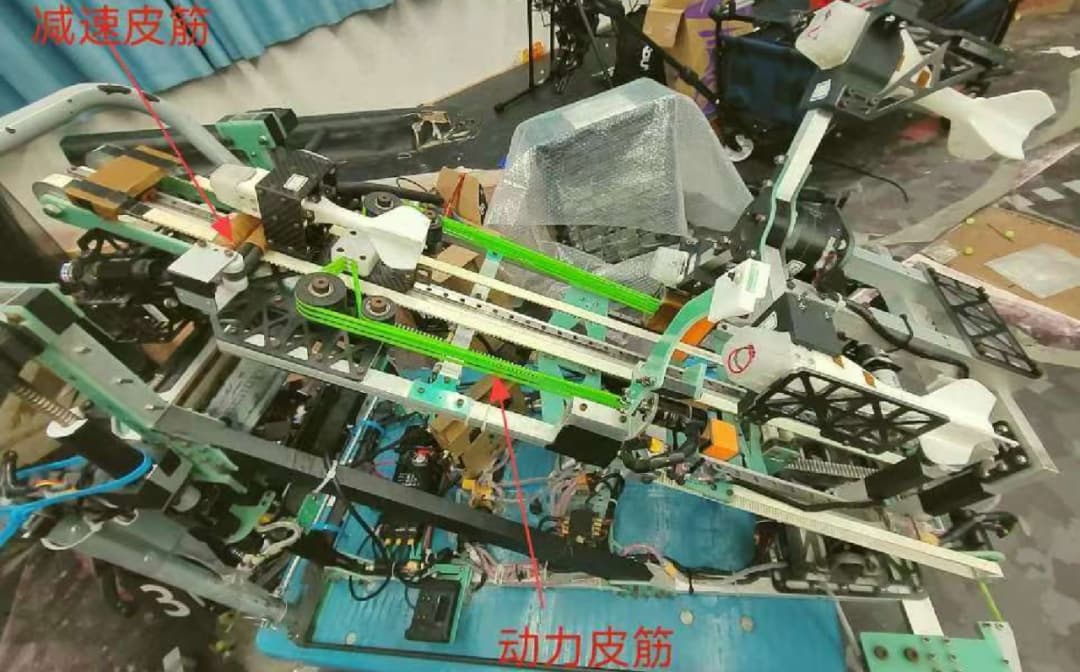

Q&A ▼
Q
减速皮筋的型号选择有何注意事项?
A
减速皮筋的型号选择时要注意,不同外径大小和内径大小的皮筋,在同等效果下可以选择多种型号。减速皮筋能否减重及减重程度还取决于预拉伸的程度,用户可以尝试不同型号和预拉伸长度来找到最合适的配置。

发射滑台与撒放器是如何配合工作的?
A
发射滑台设计有特定斜面配合镖体的形状,以实现无摩擦脱离。撒放器采用类似弹弓原理的扳机发射装置,通过控制舵机锁住发射轨道,在清空轨道后释放飞镖,完成下一次发射动作。
Q
发射架过重是如何通过镂空设计解决?
A
发射架的重量过重通过大量镂空设计实现减重,较薄铝方制作底框,并依赖电磁铁固定确保发射时稳定性。这样不仅实现了减重,还确保了赛前测试数据能直接应用于比赛中。
