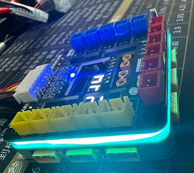

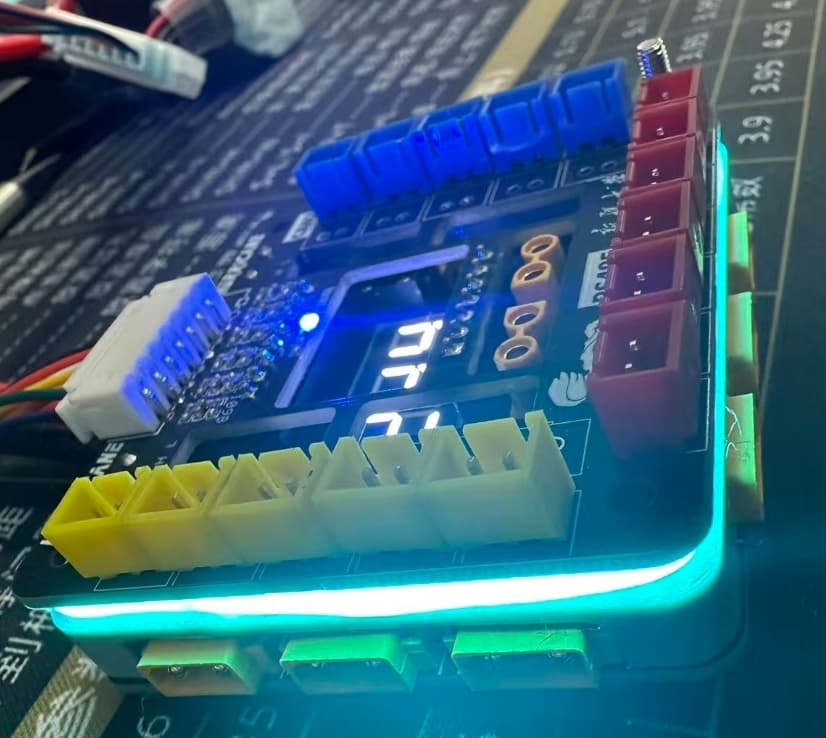

在竞赛与调试过程中,合理使用电池至关重要。然而实际操作中,队员常常因为专注调试而忘记接BB 响,导致欠压或异常状态无法及时提醒,影响设备安全与调车效率。为了解决这一痛点,我们在最新版本的分电板上集成了 BB 响功能。确保电池状态在任意使用场景下都能够被实时提示,提升了使用便利性与安全可靠性。

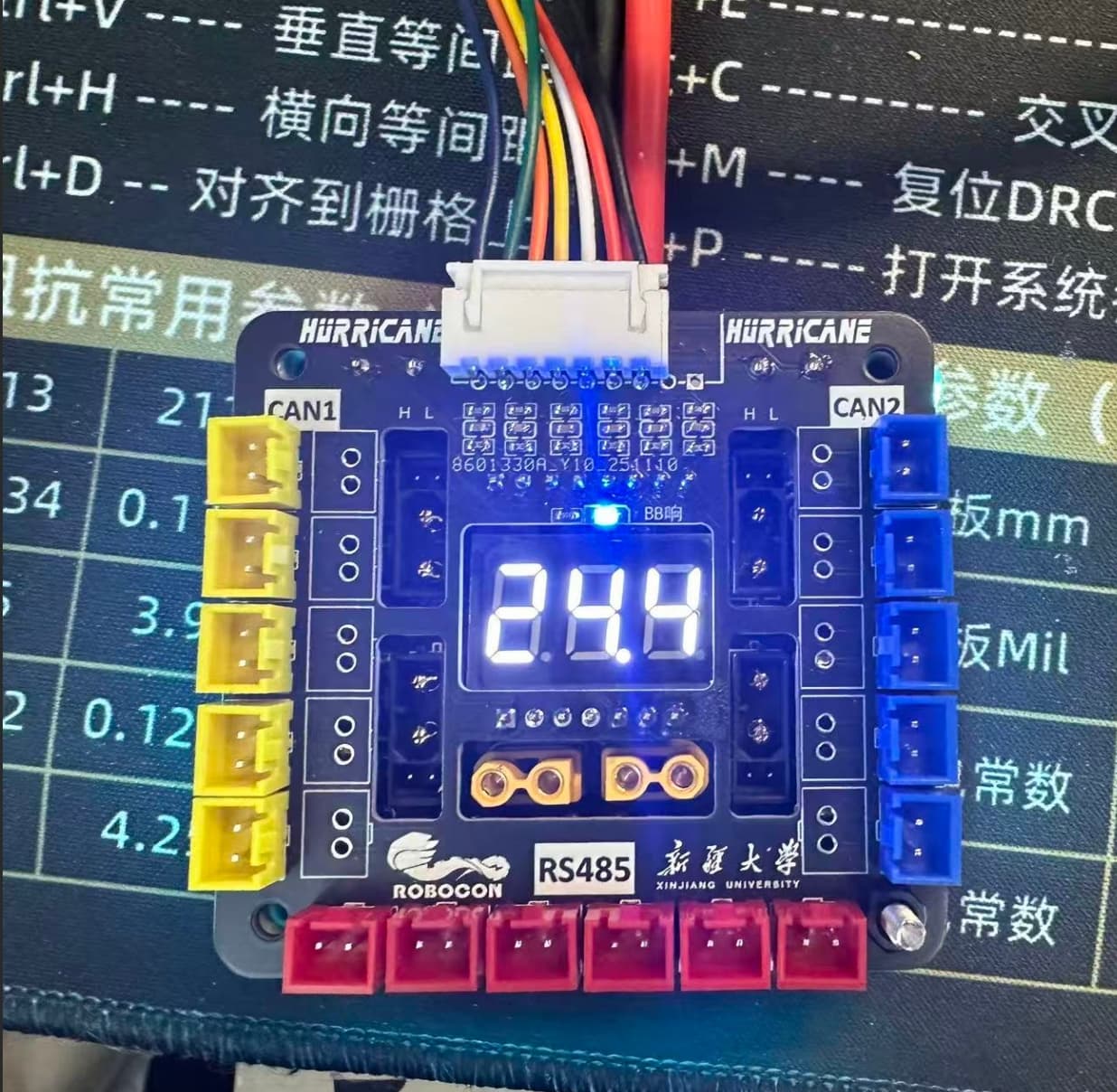

顶板主要用来分CAN、485等电机控制接口,往年都用的gh1.25接口,虽然有卡扣但是长期拔插接口会变松,所以今年决定用XHB2.54。7pin线接电池的平衡头,长度不够可以接公对母排线。锂电池 BB 响可直接参考嘉立创开源平台方案
具体链接:基于RISC-V MCU CH32X035的锂电池BB响 - 立创开源硬件平台。注意:下载器是WCH-LinkE。

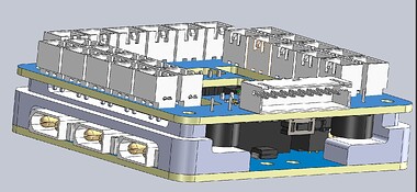

底板用于 24V 电源分配,共引出 9 个 XT30 公头、2 个 XT30 母头以及 4 个 XT30 2+2 公头。特别感谢 Amass 此前通过连接器赞助活动提供的大量优质连接器支持。
4.附件
附件里有工程文件、支撑外壳.step文件、CH32固件、WCH-LinkUtility调试工具。工程文件是嘉立创V3版本,客户端可能打不开,网页版可以。新手开源,多有不足请多见谅。
