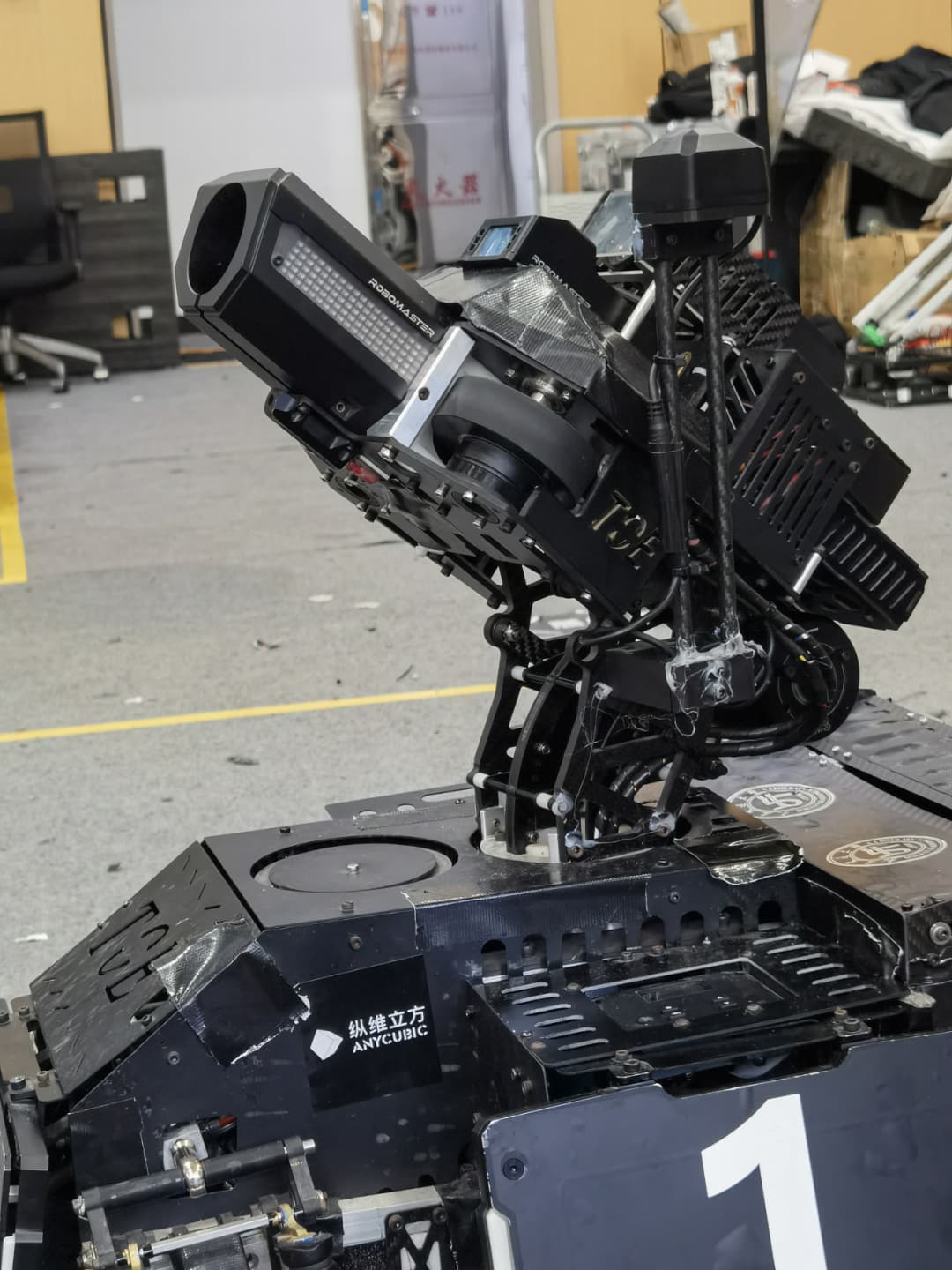

近日,萝马车圈邀请来自西安交通大学的笃行战队呈献了一场精彩纷呈的技术分享会。西交笃行战队在2024年RoboMaster机甲大师赛中,小组赛三场全胜,最终取得总成绩全国前十二,其中英雄机器人场均伤害量居全国第一并入围全明星,无人机场均伤害量居全国第四。本次,笃行战队为大家带来英雄机器人多摩擦轮发射技术分享。

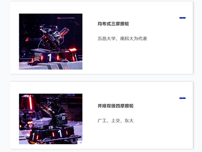

  • 华农气动吊射
  • 大交双大轮吊射
  • 深大弹射泉水吊射
  • 五邑大学、南科大均布式三摩擦轮吊射
  • 东大并排双级四摩擦轮

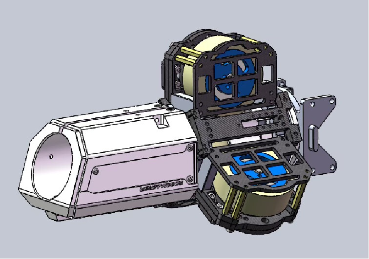

23赛季均布式三摩擦带发射机构预研

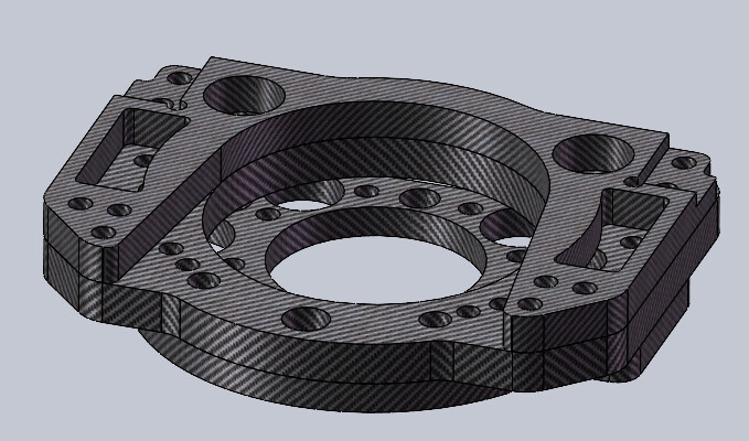

24赛季均布式三摩擦轮初版发射机构设计

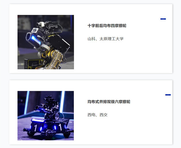

西电六摩擦轮枪管

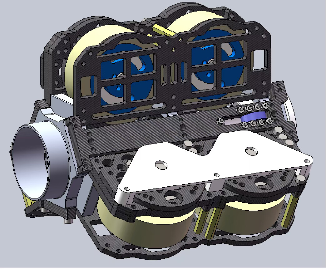

西安交通大学24赛季均布式并排双级六摩擦轮发射机构设计

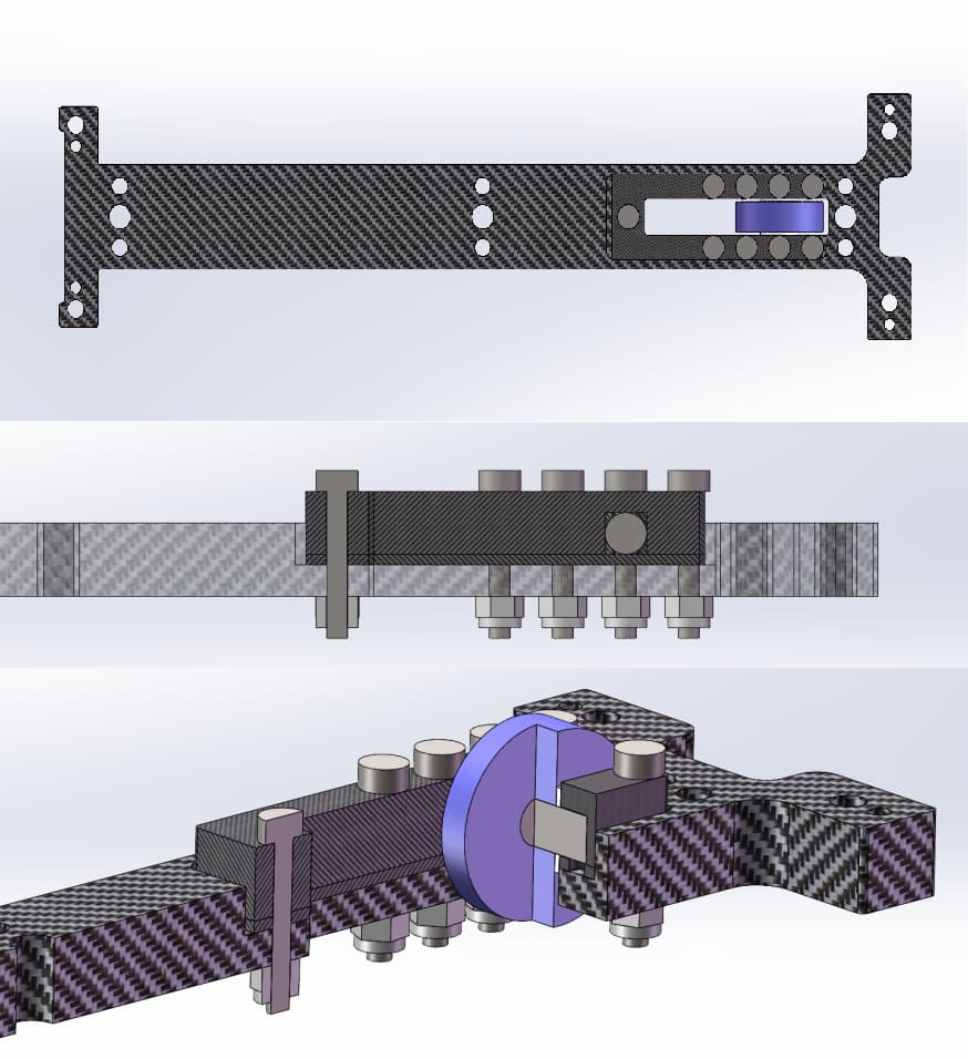

快速更换线位装置

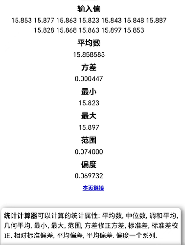

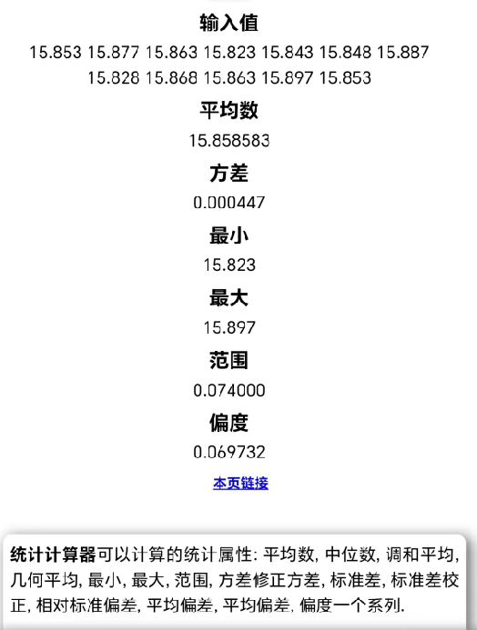

测试与评价
—最具参考意义的是方差—
通过网盘分享的文件:测试 102648.mp4
链接: 百度网盘 请输入提取码 提取码: bbdd
