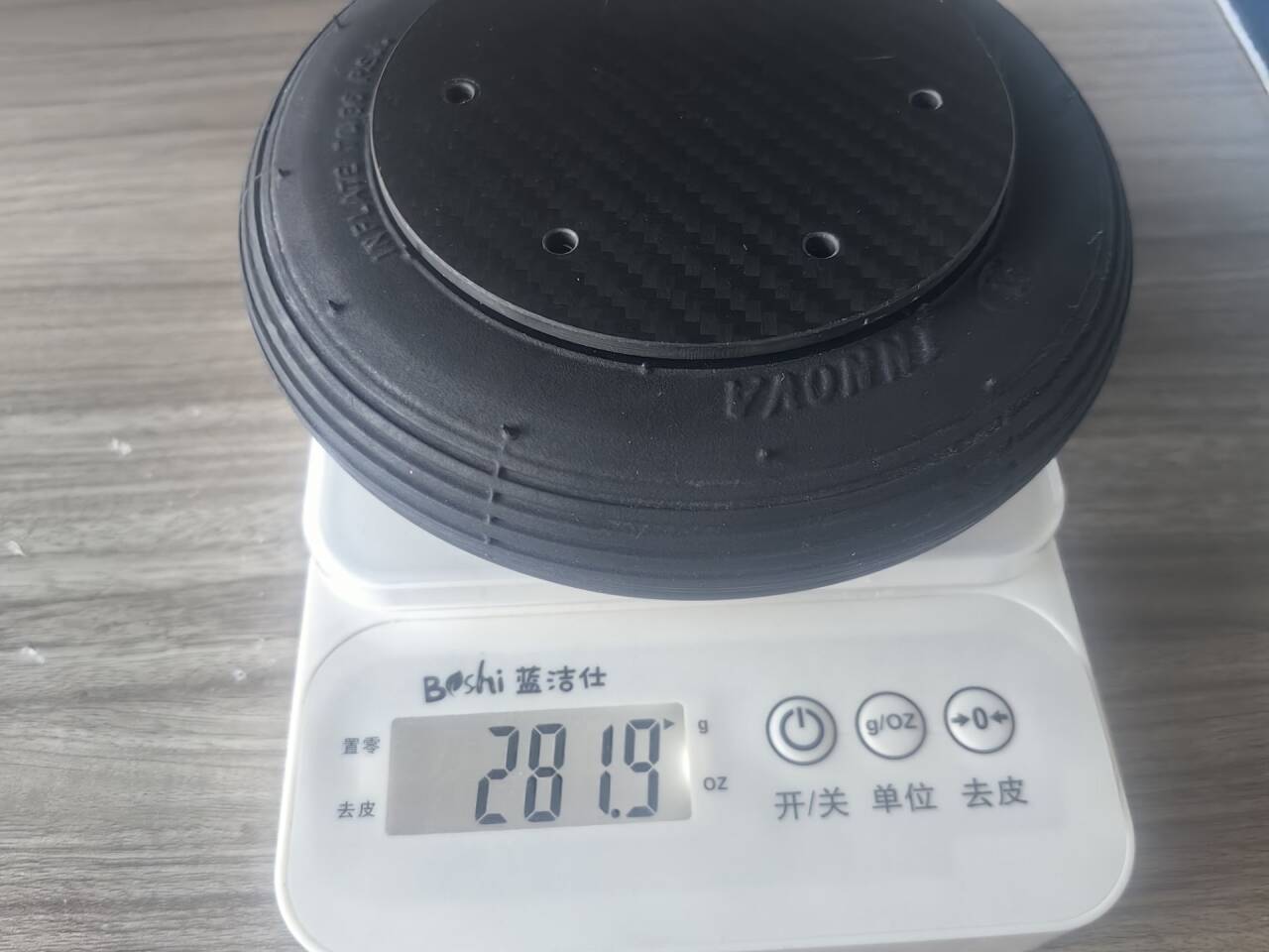

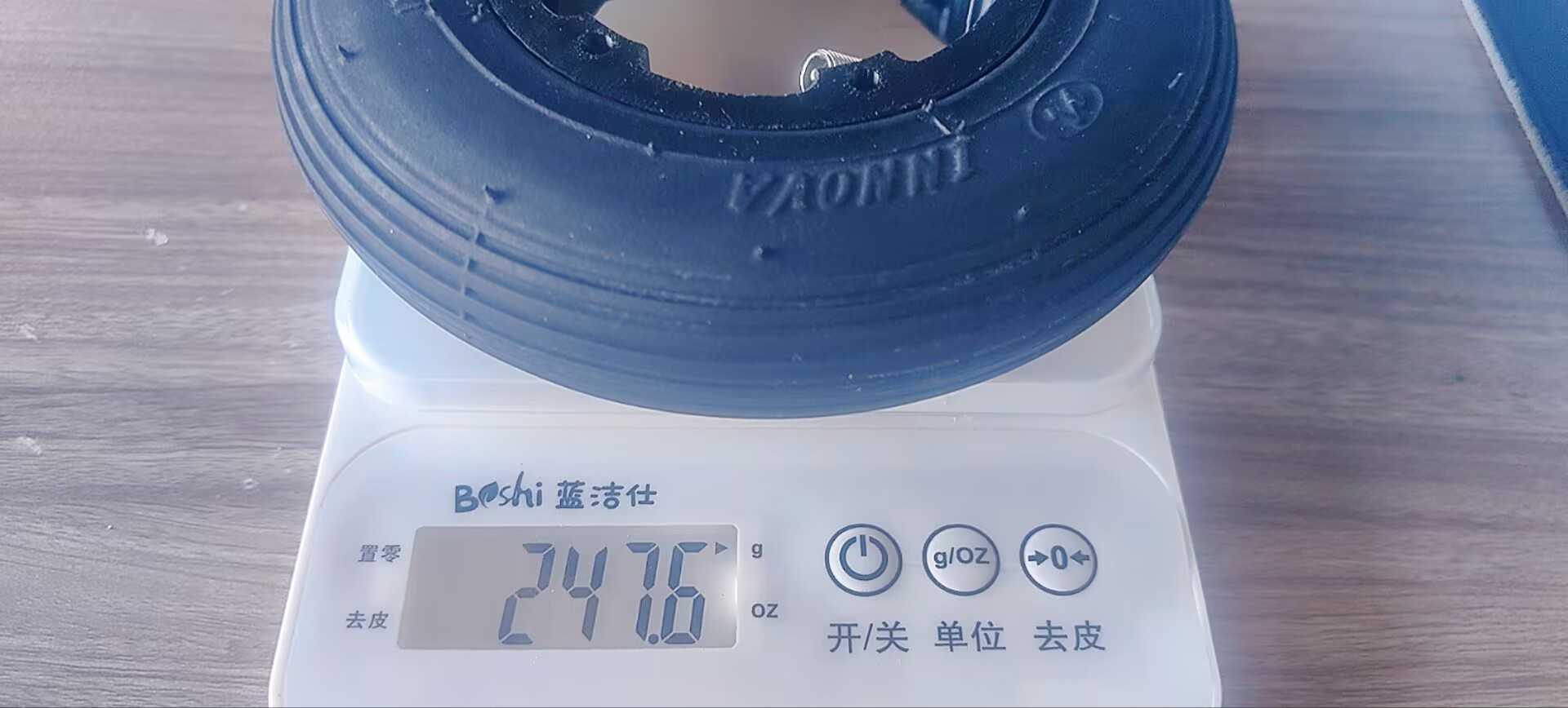

橡胶轮胎具备一定的缓冲和防滑效果,对平衡步兵等兵种有一些帮助(主要是为了省钱)。
我们对标xroll的154mm包胶胎重量设计,
,采用PETG耗材打印的轮毂,实测重量275.6g(更换PLA或碳板等能做到更轻),轮毂适配xroll和开源268:17减速比的减速箱。

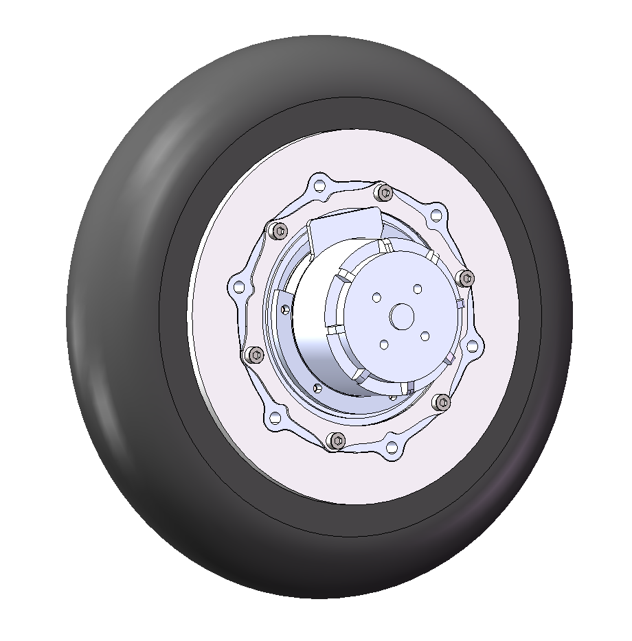

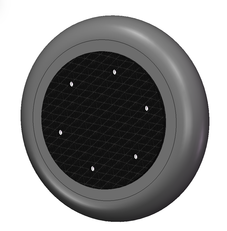

下面是组装步骤(就三部分组成:轮毂、轮胎、保护壳):

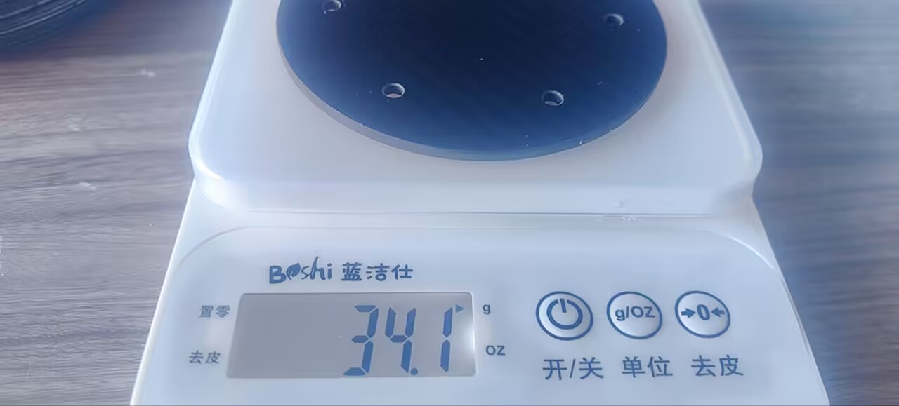

组装好轮毂和轮胎,先把内胎塞进外胎里,再把气嘴塞入轮毂预留孔中 ,给内胎充气,最后固定螺丝安装保护板(镂空更轻点)即可。轮胎随便买六寸哪个便宜买哪个反正没钱是这样的, 六寸轮胎例子
模型图:
