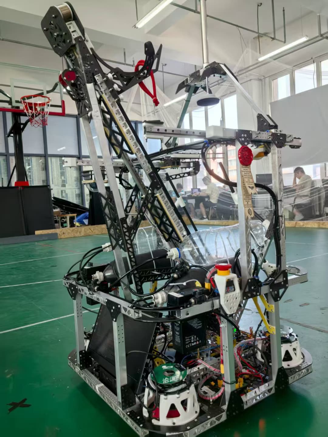

主控设备:nuc11 i7 1165g7 ||主要
3D雷达:livox mid 360 ||主要
2D雷达:lakibeam1
相机:120hz USB相机
主控设备与stm32之间通讯:串口

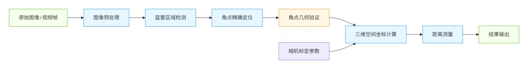

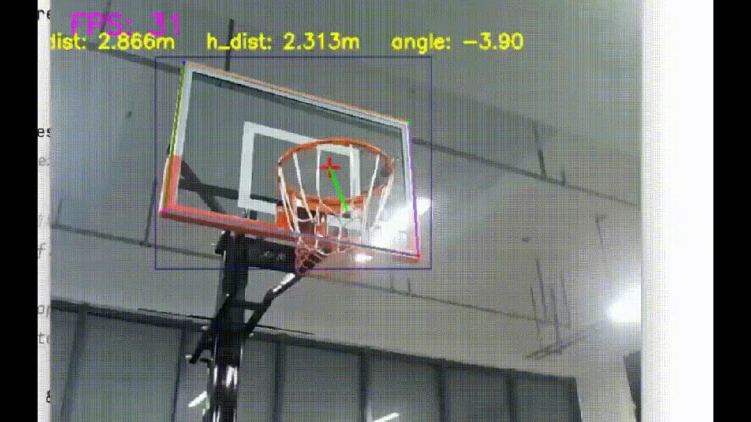

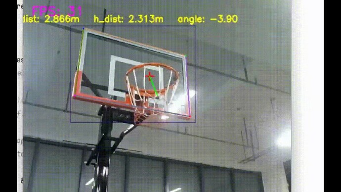

视觉相机定位方案

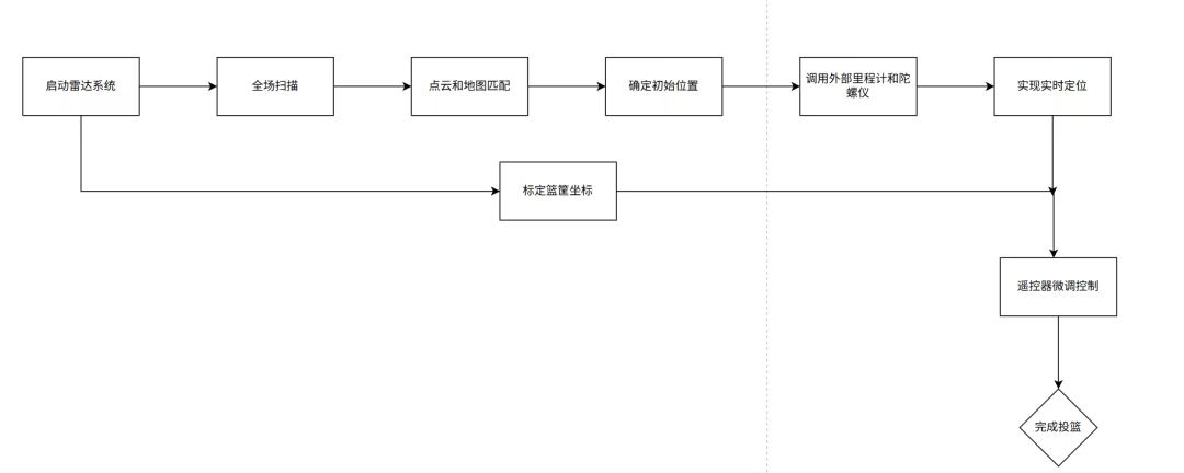

2D雷达定位方案

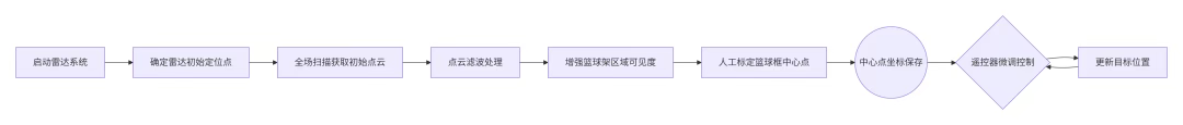

3D雷达定位方案

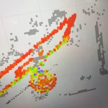

纯fast_lio里程计的可行性和局限性
可行性:经过大量尝试,如果定位准确,纯雷达里程计的定位效果在比赛时间内误差范围大约2cm-4cm,完全符合投篮时的精度要求,而且依靠算力简单,不容易被对面干扰。
局限性:距离目标点越远时开始启动,yaw轴误差对其影响就越大。我们在启动时进行限位并不能消除其误差,启动icp点云匹配地图,在空旷的场地依旧有较大误差。

1.关于到篮筐距离和自身拉簧蓄力长度的函数拟合:
采用从三分线开始,每间隔0.5m进行一次采样,最终拟合出一个二次函数命中率最高;
2.关于雷达坐标与车身坐标的重映射:
让车子原地旋转,读取车子转90°,180°时的坐标变换,对车身坐标进行调整,直到变换控制在3cm以内,这样可以有效解决车子在一个角度投得准另一个角度偏移的问题。
