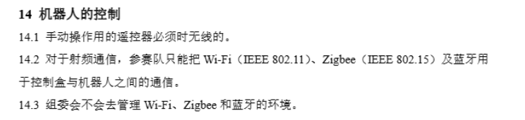

各位佬,我想问下你们的通讯是用的啥呀,因为今年这规则规定了只能用WiFi、zigbee和蓝牙,然后不会去管理这些环境,对这些的理解比较浅薄 :cry:,是不是航模遥控器(大疆dt7、富斯等)那些都不能使用了 :smiling_face_with_tear:;在想着能不能用ps3 或 ps4的蓝牙来作机器人的通讯 :melting_face: :melting_face:

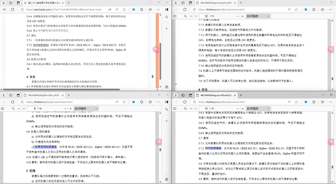

我看了一下以往的规则,除了去年没有提及通信要求,其他也都要求了,组委会会怎么检查遥控器呀 :disappointed_relieved:
其实没检查过通信方式
