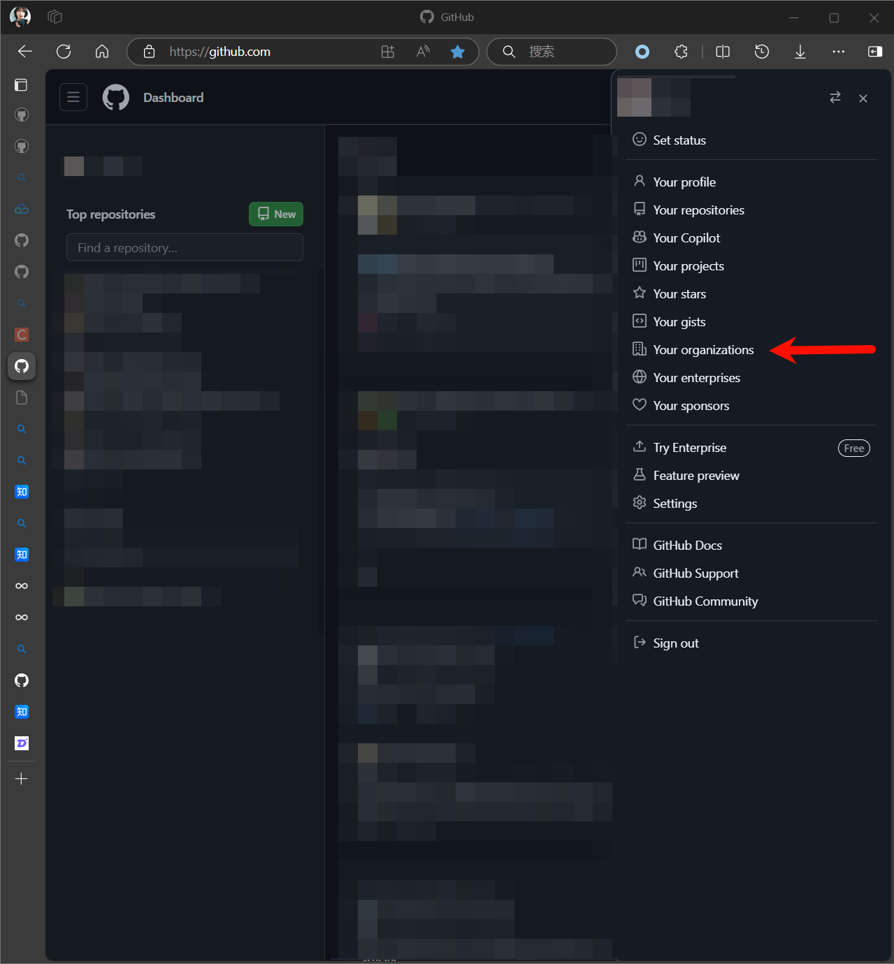

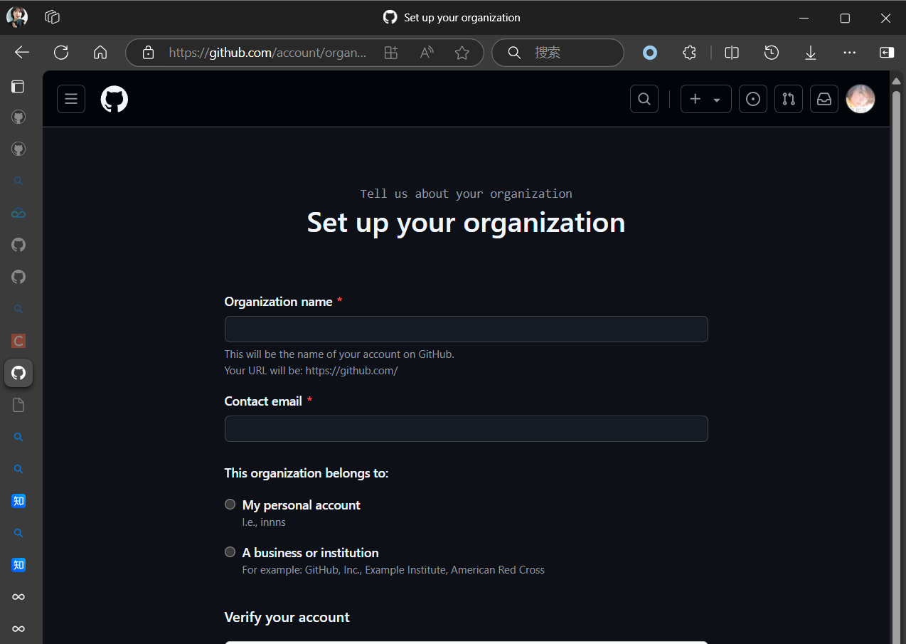

创建团队账号(如果需要搭建团队主页的话推荐执行这个步骤)
登录后点击 Your organizations - New Organization - Free 选择免费团队
填写完信息即创建成功

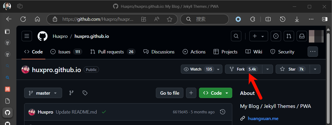

  • 对着喜欢的模板直接一手 Fork
例如你的团队叫做 abcd 那么仓库名字就要为 abcd.github.io

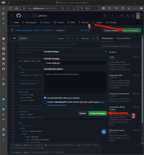

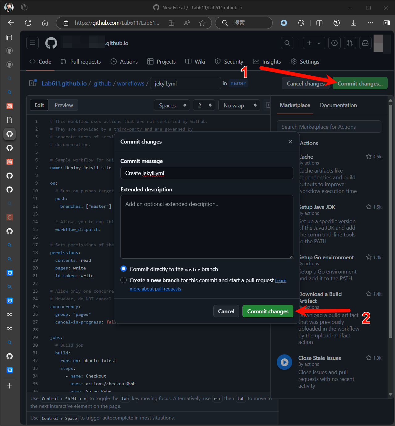

  • 开始 Build and deployment
直接 Commit 就完事

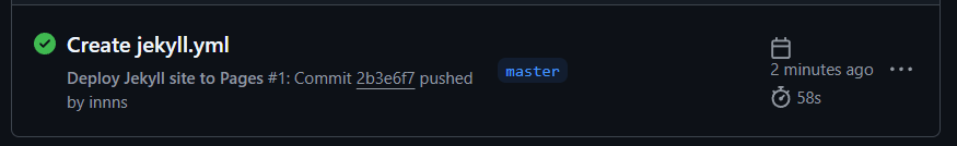

然后可以在Actions里看到网站在构建了。
绿了就表示构建完成,即可浏览器直接访问你设置的abcd.github.io

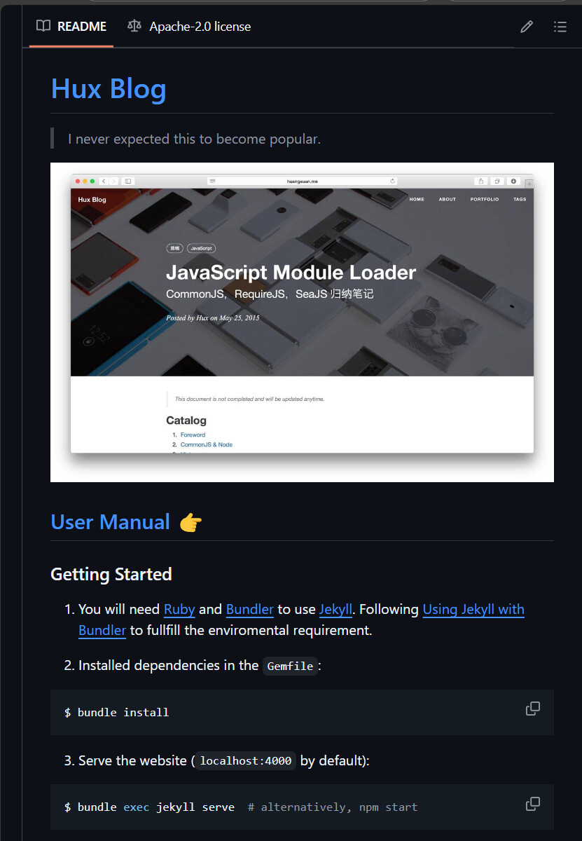

大部分模板可能都需要markdown 以及一些 html的知识,照着对应模板的用户手册改就可以。需要clone到本地然后修改完Commit上去,修改完Actions会自动重新构建。当然极度推荐先在本地构建查看效果,等到觉得差不多了再Commit,本地的话很快就能得到修改反馈。
例如https://github.com/Huxpro/huxpro.github.io就支持本地构建。

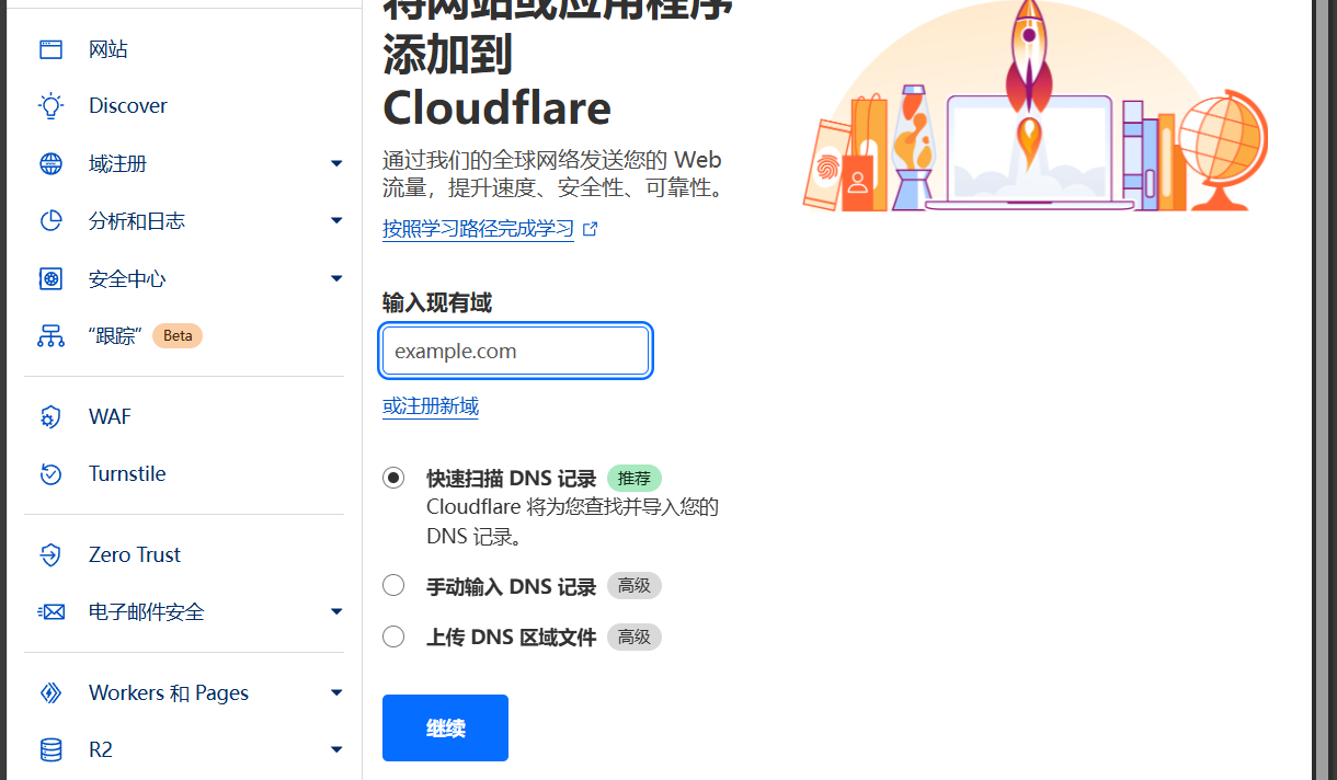

拥有一个自己的域名并绑到 Cloudflare
没有域名去买一个xyz top 之类的很便宜,直接买十年大概不到200,没有Cloudflare速去注册一个。

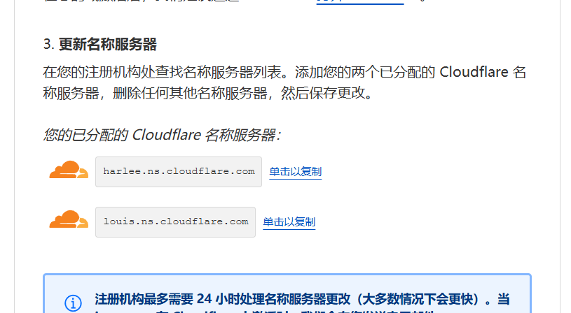

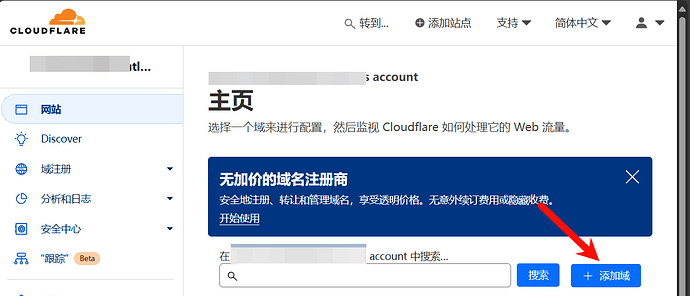

  1. Cloudflare中添加你购买的域名

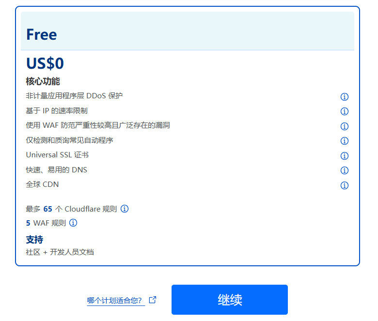

  1. 选择免费计划

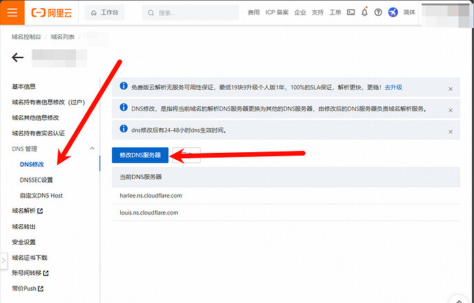

  1. 找到 分配的名称服务器 复制一下
  1. 前往你的域名商的控制台,把 DNS服务器修改为Cloudflare提供的名称服务器。我是买的阿里云的域名,大的域名商都无所谓。
然后开始等待。

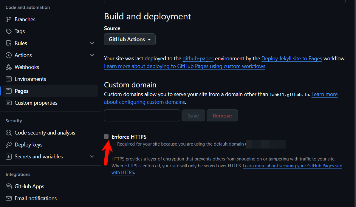

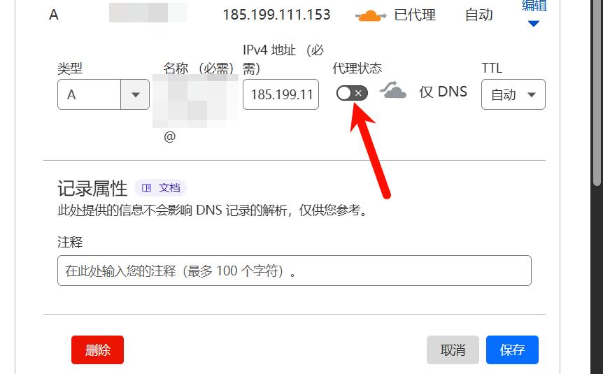

Github Pages添加自定义域名
注意需要先在Cloudflare中先更改SSL/TLS设置为完全及以上。
并且添加解析时似乎需要先关闭代理
然后可能需要在
这个界面多试几次 好像是有些 BUG 的,Enforce HTTPS 有时候勾选不上。我最后是删除域名后,先勾选上Enforce HTTPS然后再添加域名然后成功的… 如果有人知道为啥的话麻烦指教一下…
