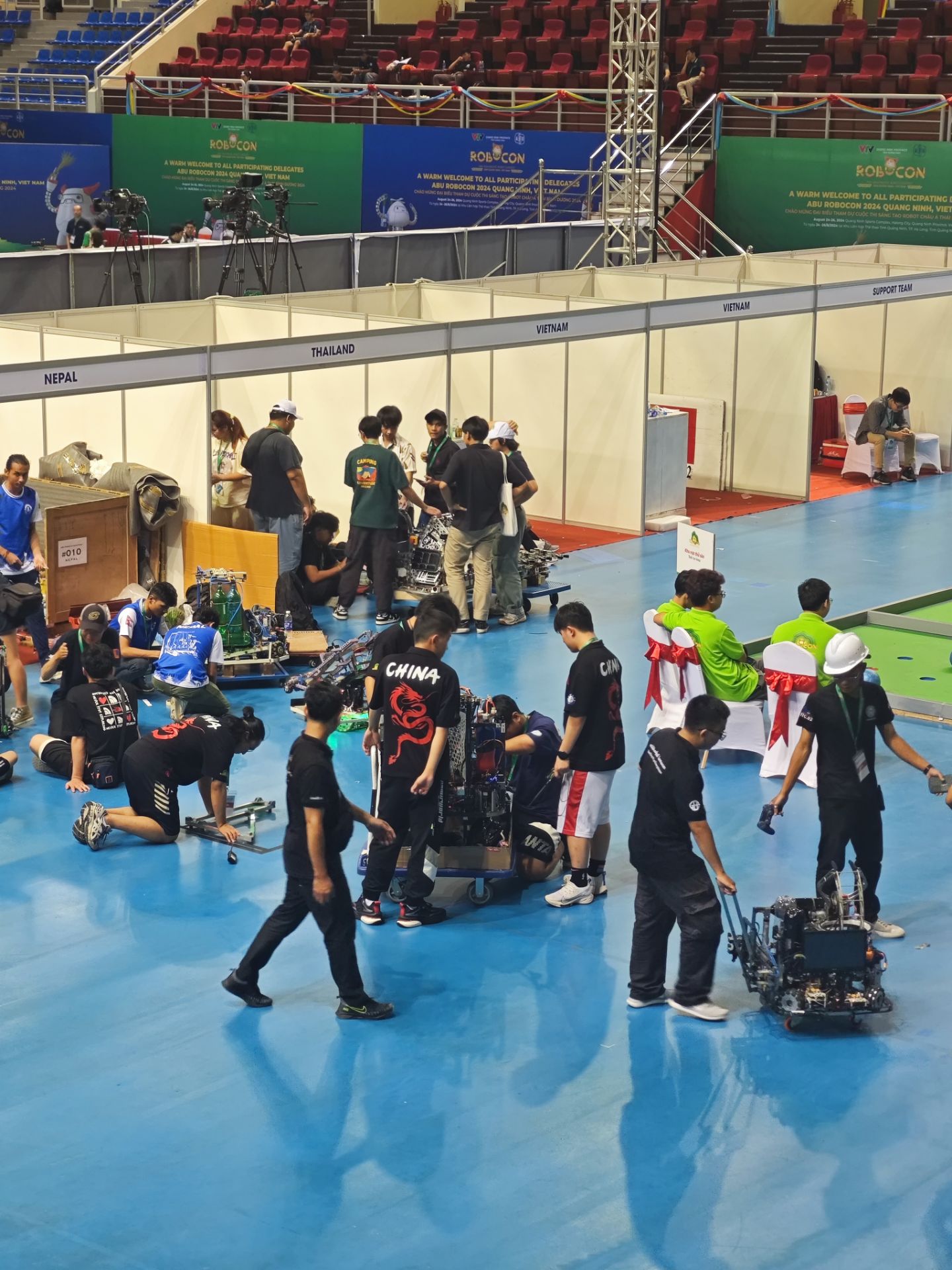

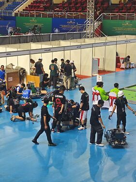

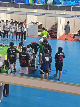

开箱、彩排
早上对机器人进行开箱与检修,开箱检查后就发现了很多问题,后文详述。
进行走场排练,蛮有仪式感。
机器人出现问题,进行检修。

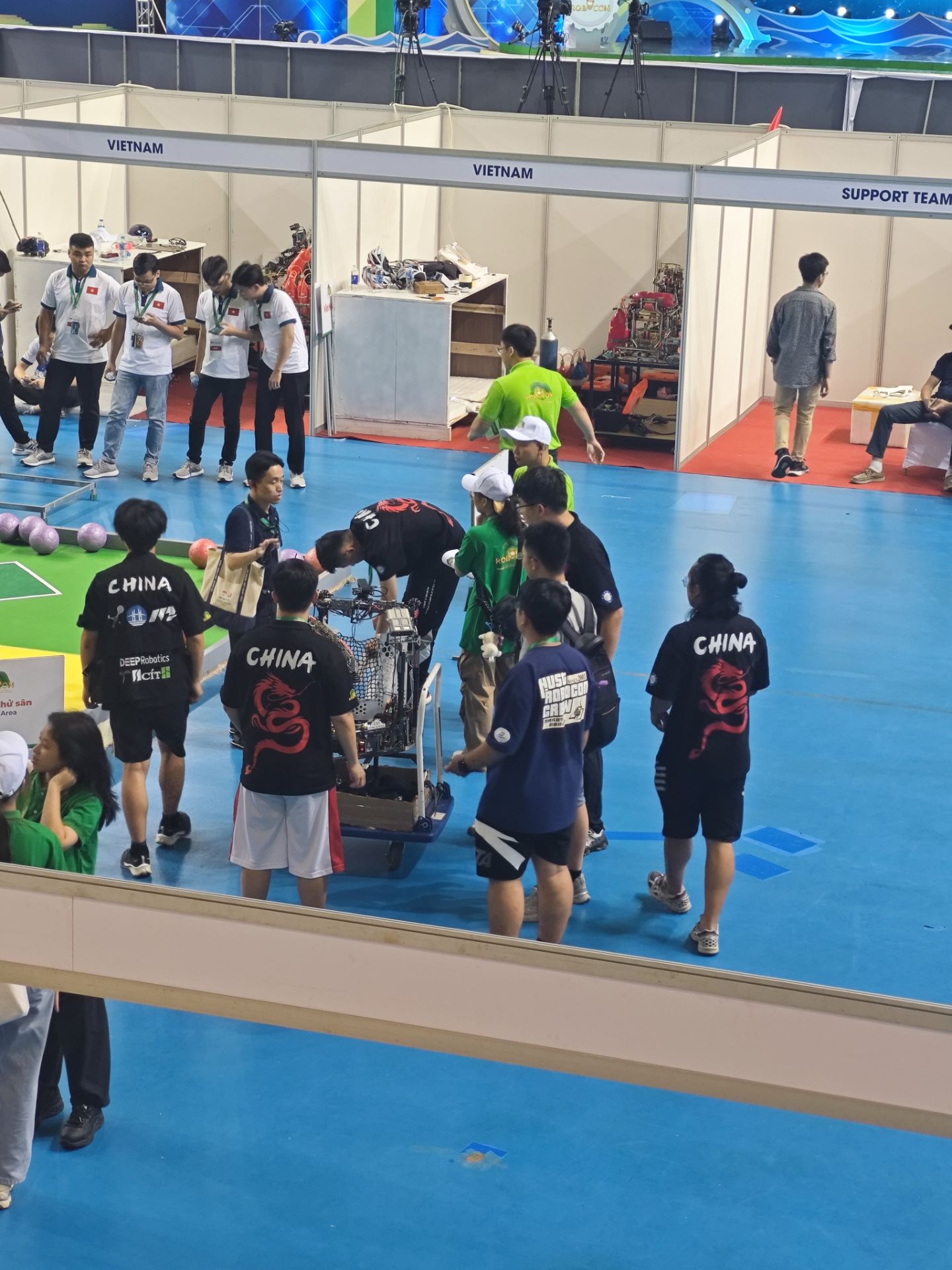

观看调试、球阵分析

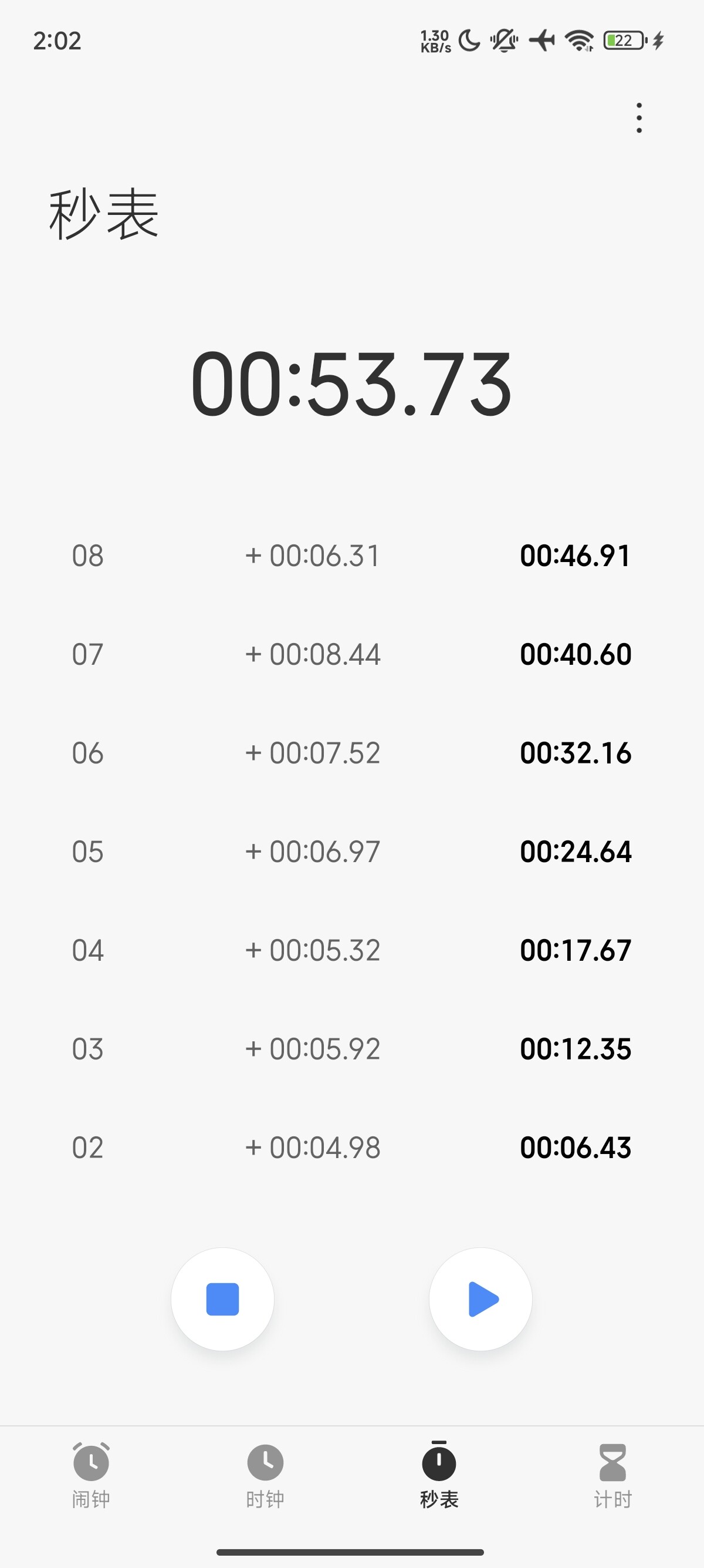

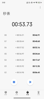

日本真的很快,平均一个球6s,给予我们很大压力。当然最大的压力还是在于我们的车甚至无法正常运行。
至于球阵,除了我们大家基本都选择了滚筒的方案,期望他们在k球时把球开到角落里,故采用国内赛与华科对战的球阵。
事实也证明了这种方案对边角球的适应性都不是很好,有些运气成分,可惜没能抓住机会。
