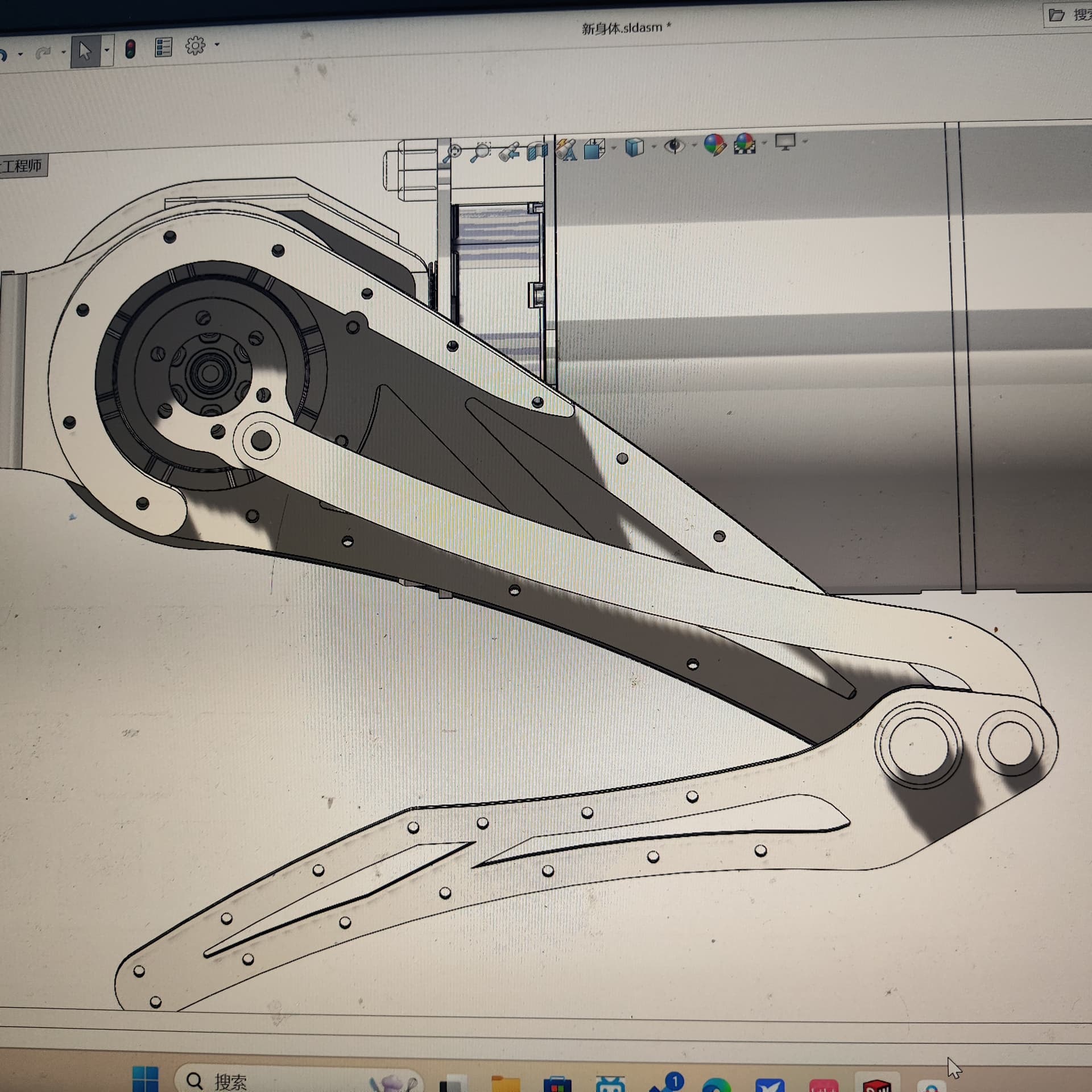

各位佬愿意分享一下全肘式十二自由度四足机器人合适的腿足尺寸和比例吗
想把机械狗升级一下,学长因为腿足比例问题失败了,电机根本使不上力,现在到我了 :skull:

学长做出来的机械狗疑似压力角太大,所以使不上劲,实验室完全没做过十二自由度的,一点技术积累都没有,只能仰仗各位大佬能在这方面提出的意见了 :heart:

电机选型是?感觉这个设计对电机压力有点大

宇树电机,确实是,电机使不上劲,有的时候根本站不起来 :sob:
建议用平行四连杆,这杆子不要有歪曲的形状,尽量只承当拉力和压力

个人来说感觉连杆好一点,只不过需要注意限位,连杆强度不够最后可能会导致电机失控时候被打断了。我们是碳板之前被打爆过一次。
